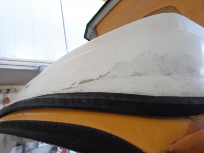

Die Gepäckwanne ist am Kontaktpunkt B-Säule oben links ebenfalls durchaus nicht unverdächtig.

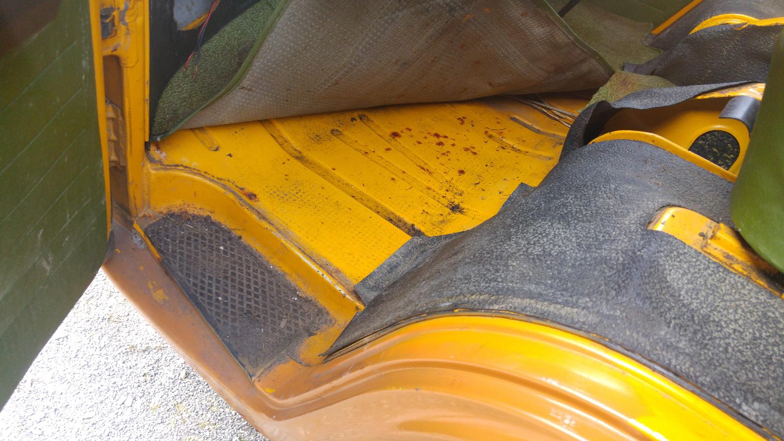

In Action schwappt's in der Kurve seitwärts raus und durchnäßt die Türpappe, um anschließend in der Trittmulde genüßlich das Kniestück zu Blätterteig zu verarbeiten. Beim geparkten Auto siehe Ulmes Beitrag.

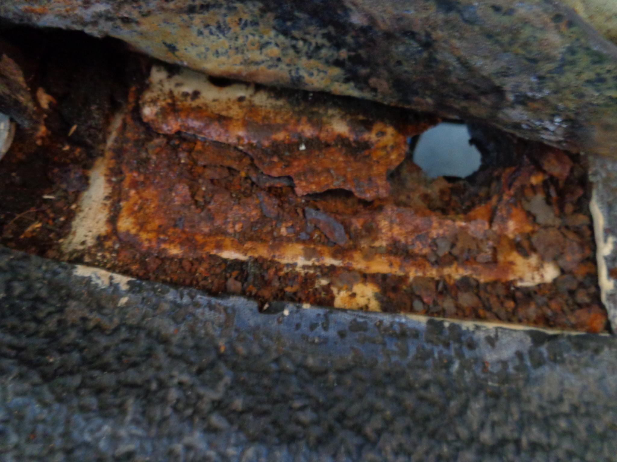

Der Rost am Gurtzugpunkt ist typisch. So typisch, dass unser Hardtopwesty (Andi) leckere Reparaturbleche dafür angefertigt hat. Wenn du ihm tiiief ins Auge blickst, rückt er vielleicht eins raus. :tel:

murcielago hat geschrieben:Das sieht aus wie Blätterteig, der etwas zu lange im Backrohr war. ich habe es unter der Gummiabdeckung neben dem Beifahrersitz in der Nähe der Rolle für den Sicherheitsgurt gefunden
Zu Köstlich diese Formulierung :lol: , ich hab's immer gewusst, Frauen gehen die Sachen doch anders an.
Diese Gammelecke kennt aber eigentlich jeder Busfahrer und es gibt entsprechende Reparaturbleche: http://www.bus-ok.de/T2-Reparaturblech- ... -211801327

T2NJ72 hat geschrieben:.......Diese Gammelecke kennt aber eigentlich jeder Busfahrer und es gibt entsprechende Reparaturbleche: http://www.bus-ok.de/T2-Reparaturblech- ... -211801327
Kennen schon, haben muss man aber nicht alles was angeboten wird 8)
Wobei die Ecke in Bezug auf Erreichbarkeit bei einer Reparatur natürlich ideal liegt, da gibt es deutlich schlimmeres.....

Dafür sieht der Fußboden unter dem jetzt trockenen Debbbich noch ganz passabel aus
Yep, muß ich zugeben, wenn auch zähneknirschend. :evil:
Halte später, wenn er mal lebt, dieses Gummi in der Trittmulde im Auge. Dort sammelt sich immer Wasser aus der Tür (fließt oben am Fensterschacht rein - die Folie hinter der Türpappe verhindert, dass es diese durchnässt), von der Straße und von nassen Schuhen, außerdem Dreck von den Schuhsohlen, der mit all dem Wasser eine Koalition bildet, deren einzige Koalitionsvereinbarung "Blätterteig!" lautet. Also sauber halten, sonst isses dort immer feucht und fängt dann unter dem Gummi zu gammeln an.

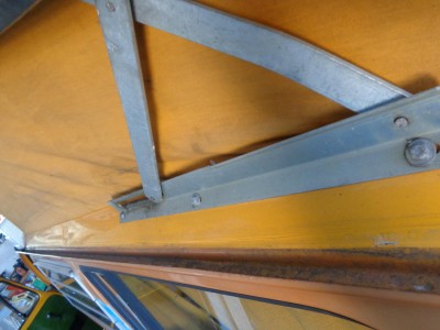

ulme*326 hat geschrieben: Die Gepäckwanne ist am Kontaktpunkt B-Säule oben links ebenfalls durchaus nicht unverdächtig.
Ja, die Frontscheiben-Dichtung ist natürlich unglaublich fertig. Die Scheibe sitzt aber wohl schon richtig in der Öffnung. Woher ist nochmal das Auto?
Das erste Bild zeigt den Gepäckwannenaufsetzpunkt A-Säule links oben. Die Stelle A-Säule links oben (Bild 1) bitte nochmal etwas detaillierter photographieren. . Das sieht doch nach Rostschutzgrundierung aus - oder? Mich interessiert eigentlich aber der Bereich eine Säule weiter hinten (also B-Säule) links und auch rechts , wo die GFK-Wanne oft aufgrund durchgeschliffener Dichtung und somit durch Direktkontakt das Dach durchschabt……. Da muss nichts sein , wenn wir aber schon dabei sind - könnten wir das gleich mit klären. Besser jetzt als am Ende der Resto. Auf Bild 3 sieht man in der linken unteren Bildecke die linke Ecke und Rückseite der Dachgepäckwanne . Von dort und der Gegenseite ein zusätzliches Nah-Foto machen.
