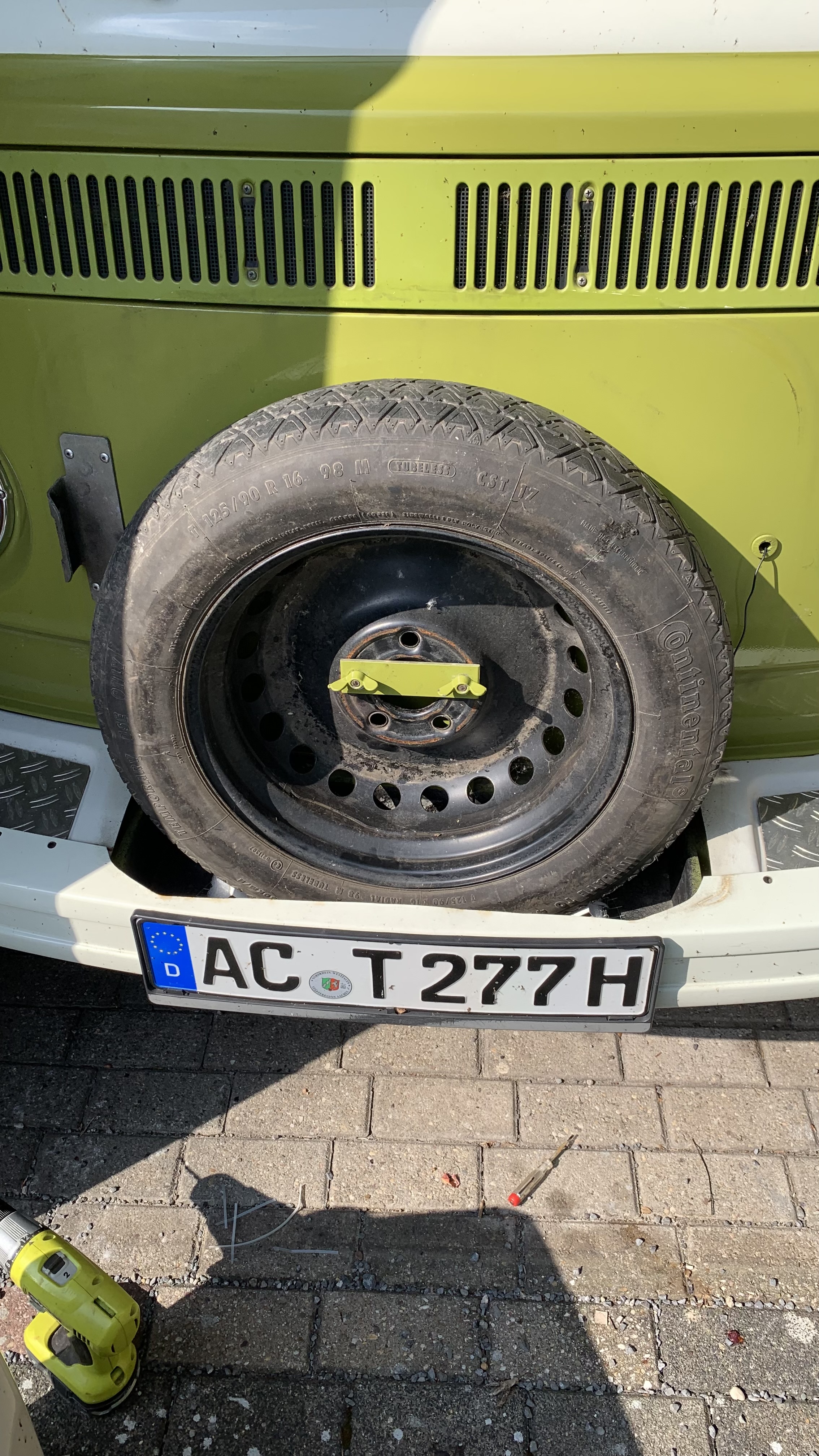

Ich würds immer wieder an die Front machen.Ich hab ja die Westfalia Kiste mit dran.
Geiler 32b Passat in Schwarz und GT IA incl hinterer Kopfstützen ist aber auch nicht so oft.

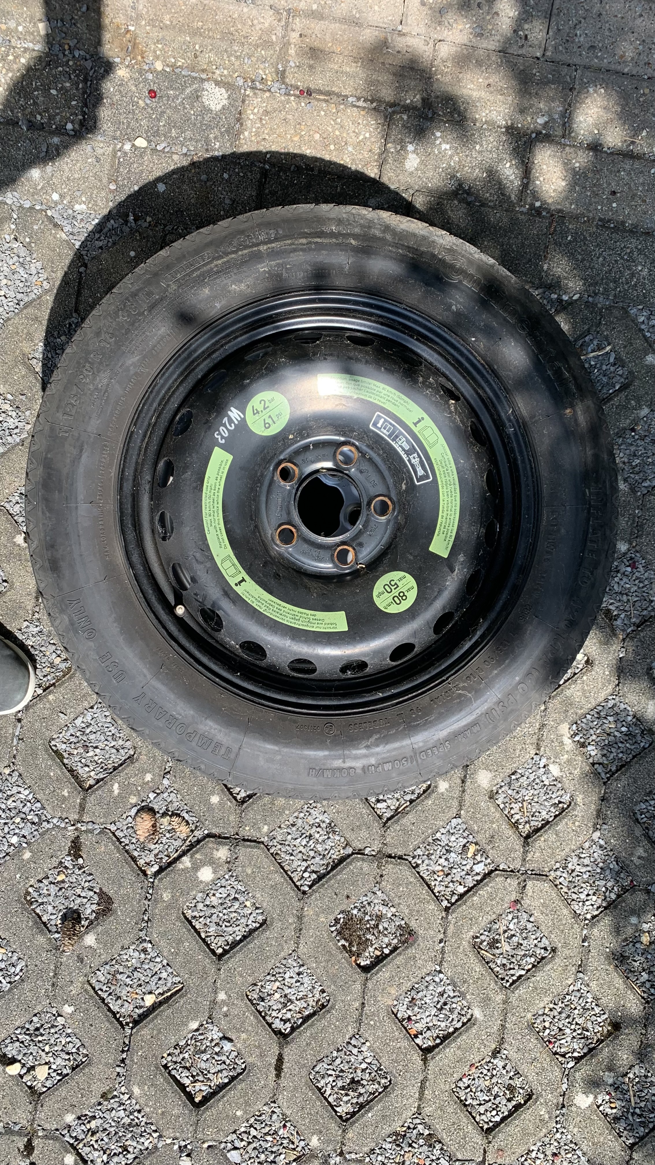

Tanjas&Thomas_T2b hat geschrieben: 21.02.2017 20:41 Hi,
kann man nicht ein Mercedes (w163) Notrad nehmen?
Und was würde das an Gewicht wirklich einsparen?
Unter ner Hülle fällt es ja auf, das man nur ein "halbes" Rad dabei hat.
Das würde mich auch interessieren. Auf dem BBB letztes Wochenende hat mir jemand erzählt, dass er ein solches mitführt. Das sollte doch für die Standardräder auch passen, der etwas größere Umfang wird im Notbetrieb nicht so auffallen, oder? Oder ist die Traglast zu gering?
Georg
Bullischorsch
Beiträge: 665
Registriert: 10.09.2016 07:46
IG T2 Mitgliedsnummer: 927
Re: Unterbringung Ersatzrad

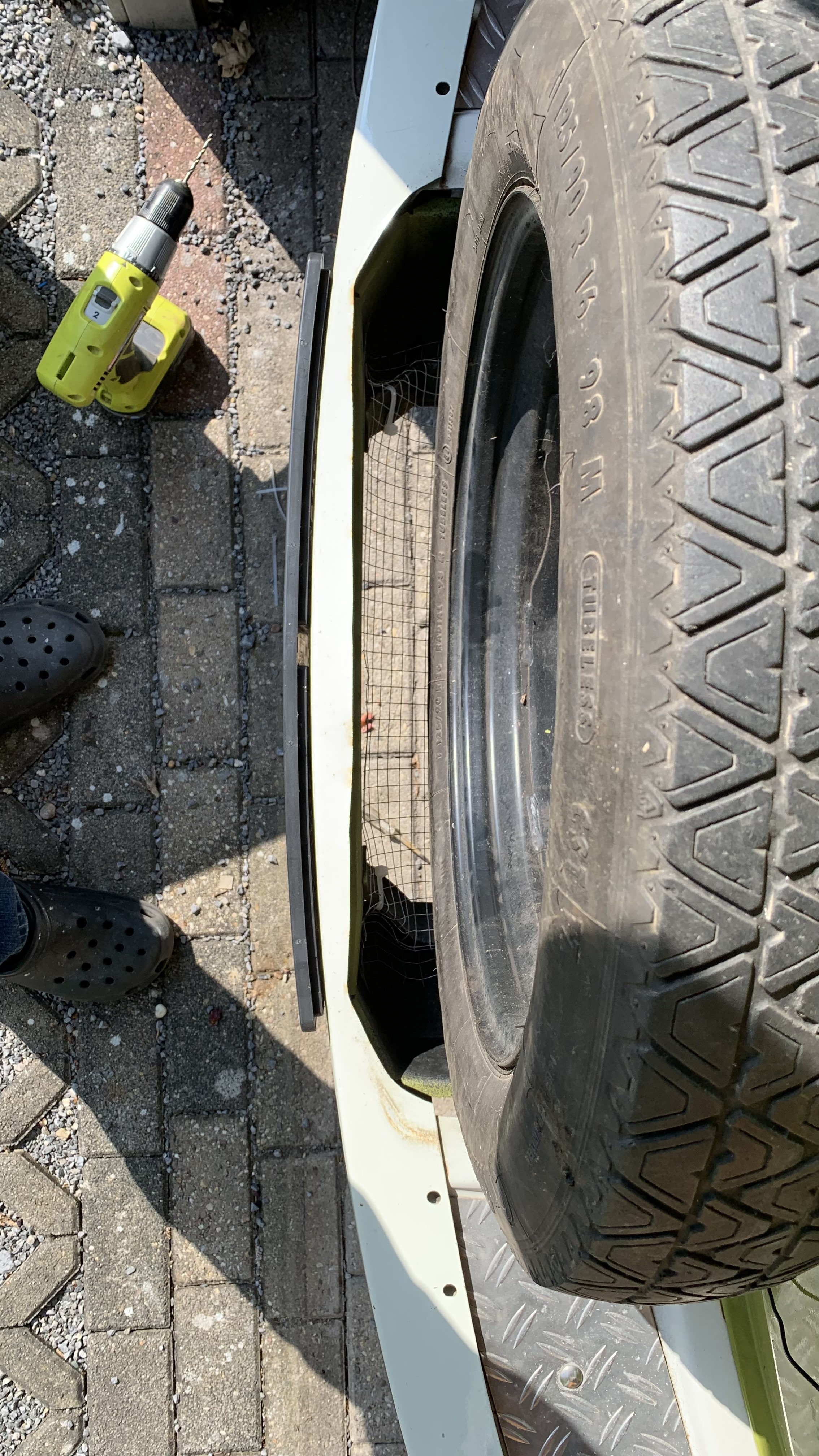

Beitrag von Bullischorsch »
Das von der C-Klasse (w203) sollte passen, ist minimal kleiner im Durchmesser, Tragfähigkeitsindex 98. Hab beim Schrotti im Nachbarort eines geholt. Jetzt kann ich vorne noch ein paar Kleinteile unterbringen.
