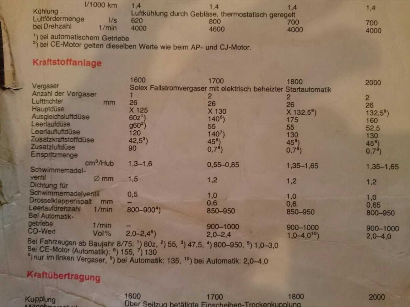

Durch das reizende Thema sensibilisiert, habe ich mich auf die „Wensing“ Heimseite begeben und mal nach den Ersatzteilnummern resp. den Düsenbestückungen gesucht.
Mein Verdacht ist nämlich, dass die 34 PICT-3 Vergaser für den1600 AD Motor / Halbautomatik mit recht großen Düsen bestückt wurden und ich deshalb vielleicht von dem Thema „Abmagerung“ nicht ganz so arg betroffen bin.... soviel zur Glaskugel.
Leider war nix brauchbares dabei, ich konnte dort weder die Nummern meiner Vergaser, noch Angaben zu Düsen allgemein finden.
Herr Wensing schreibt aber an einer Stelle (Vergaserdaten Verwendungszweck) sinngemäß, dass wohl eine große Anzahl von Vergasern im Laufe der Jahre in einer Art Hütchenspiel ihren angestammten Platz verloren haben und nunmehr unwillig ihren Dienst in schlecht laufenden, weil u.a. zum Fahrzeug falsch bedüsten Zerstäubergehäusen sitzen.
Habe gerade hier in einem anderen Original Vergaser, 1600er Halbautomatik der angeblich in einem Käfer steckte, die Hauptdüse mit X145 gefunden!!! Recht „fett“ oder nich?! Fähnchennummer 113 129029 M
Jetzt würde ich mich freuen, eine Seite zu finden, wo all diese Kennziffern und Daten zu finden sind, weiss da jemand mehr ?
Beste Grüße
Hubertus

Hallo Hubertus,
der 34 PICT-3 im AS von 1978 (211 129 031 Q) hat nur eine 125er Hauptdüse. Ich dachte immer, AS und AD wären sich vergasermäßig ziemlich ähnlich, aber das scheint dann wohl doch nicht so zu sein. Wenn Deiner mit einer 145er gut läuft, dann habe ich ja ein bisschen Luft nach oben zum Aufbohren.

So, nun der letzte Punkt mit der Leerlaufdüse. Im Vergaserworkshop auf Seite 33
http://www.wonnegautriker.de/PDF/Vergaser.pdf
Edit 10.10.2021, Mod. Norbert
Alternativer Link:
https://www.motor-talk.de/forum/aktion/ ... tId=724509
Wird darauf verwiesen, dass diese als g60 oder g65 gewählt werden sollte, um das „Käferloch“ zu vermindern. Das betrifft also den Übergang vom LL auf Teillast.
Sinnhafterweise kümmert man sich da erst drum wenn sichergestellt ist, das die Drosselklappenwelle spielfrei läuft und die Unterdruckverstellung somit überhaupt vorschriftsmäßig funktionieren kann. Bei ganz wenig geöffneter Drosselklappe haben wir den größten Unterdruck und somit die größte Unterdruckfrühverstellung. Das ist dem abgemagertem Gemische geschuldet, weil das länger zum verbrennen braucht. Mache ich mein Leerlaufgemisch üppig zu fett, das reicht ja mit in den Teillastbereich hinein, so bekommt der Kolben früher einen auf den Hut, weil fettes Gemisch nun einmal schneller verbrennt.
