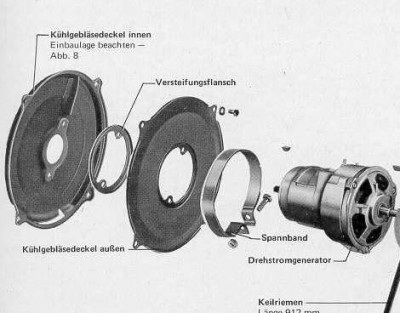

Also, uffbasse wenn du Limas tauscht, das du die Länge der Lima berücksichtigst. Entsprechend benötigst du den richtigen Kühlgebläsedeckel !gudrun hat geschrieben: ↑03.07.2017 20:45 Hallo nochmals,

Ich kann hier bis Mittwoch eine 30A Lima bekommen. Weiss jemand ob und inwiefern die Riemenscheiben bei 38A und 30A verschieden sind? Ralf verkauft nämlich 2 verschiedene. Die 30A ist die gleiche wie für Die Drehstromlimas und die 38 A ist scheinbar anders.
Lieben Gruß
Ich hatte ebensfalls die Erfahrung gemacht, das Typ1 Riemenscheibe nicht gleich Typ1 Riemenscheibe ist....(scheiß nervig)

Übrigens: im Nachhinein war ich froh, die 30A nicht eingebaut zu haben, sie ist nämlich wirklich 1cm kürzer (entgegen der vehementen Beteuerungen des Verkäufers), braucht also dieses andere Blech am Gebläsekasten und eine andere Riemenscheibe.
