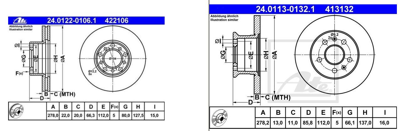

hast Du eine Produktzeichnung von der innenbelüfteten Bremsscheibe des Mercedes W108?

Auf Ebay hab ich ein paar Masse gefunden, Google Bildersuche war nicht so ergiebig. Bin nicht mehr am Rechner, der Tab dürfte noch auf sein. Aber ich hab ja eh Porsches, war nur interessehalber. Ist halt eine schöne Lösung. Kontakt zum Mercedesclub und direkt nach Sindelfingen hätte ich ja. Nur ob die die Zeichnungen rausrücken? Willst das wohl mit deinen hinteren Bremsen verticken?
Mein Kollege hat so nen W108 rumstehen, hmmm.
Alternativ bestellen, ausmessen und zurückschicken...

ich habe mir mal die Maßzeichnungen der Bremsscheiben raus gesucht.
Neben der anderen Zentrierbohrung ist auch noch der Nabendurchmesser beim T2 9,5mm größer.
Da müsste man dann vermutlich erst einmal die T2 Radnaabe runter drehen.
Also nichts mit mal eben, wer weiß, w es dann sonst noch so alles hängen bleibt.
Es war halt eine Frage ins "blaue" von mir... Interessieren würde es mich aber trotzdem, b es machbar ist

Laut dem Blog sollen die Scheiben 300x28 mm haben? Dann wärs eher der W201?
Ob da aber noch die 14 Zoll Felge drübergeht? Drum hat Harald da auch wohl 15" Mercedesfelgen draufgemacht.
Die Naben sehen nicht abgedreht aus, da müsste man ja auch den Bund der Stehbolzen mit-abdrehen,
Mercedes hat ja Radschrauben, von dem her besser. Die 300er Scheiben sind vom Topf-Innendurchmesser
mit 154,3 besser geeignet.
Sicher bin ich mir dass es bestimmt mehrere Lösungen gibt, ATE war ja auch immer bestrebt
mehr oder weniger das selbe zu verkaufen um die damals noch nicht so flexiblen Produktionslinien
möglichst gut zu nutzen.
Es wird auch was für 14" in Innenbelüftet geben, das würde mich jetzt wohl am meisten interessieren
um die 14Zoller Busfahrer glücklich zu machen. Wobei, der Tread bezieht sich ja auf 15 Zoll?
So, den Link teile ich auch noch: https://www.db-teile-koeln.de/shop/w201/
Ich denke das wäre ein guter Ansprechpartner wenn man zu irgendwelchen Teilen Auskunft wie
Abmessungen brauchen würde, z.B. Lochabstände der Sättel, oder dem den Link zu den Stallarbeiten schicken würde.
Oder dem den Achschenkel vom Bus mit Radnabe zukommen lassen, mit nem Schein wedeln, dann funzt das bestimmt auch.
Oder mit ner Kiste Kölsch dort aufschlagen wär ein Ansatz.
