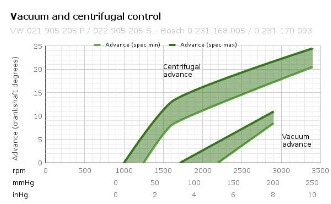

Moin zusammen,
aviator hat geschrieben: 02.10.2020 10:59 Mit größerem Hubraum entsteht auch potentiell mehr Unterdruck und das würde mit Serienverteiler zu viel Frühverstellung bedeuten.
Diese Aussage kann ich nicht wirklich nachvollziehen, muss ich wohl auch nicht.
Es ist nämlich so, dass der Serienverteiler vom Typ 4 Motor mit 2l von den Werten her eigentlich genau dem Verteiler des Typ 1 Motor mit 1600cc entspricht. :thumb:
(021 905 205P ->043 905 205L)
… sowohl vom Unterdruck als auch von der Fliehkraftverstellung her. :wink:
Unterschiede gibt es nur in der Markierung für den 1. Zylinder, der Unterdruckdose, weil dort ein anderer Winkel für den Anschluss vorhanden ist und dem Kondensator, da dort das Kabel eine etwas andere Länge hat.
(Es braucht mich niemand fragen woher ich das weiß, denn ich mache auch ein wenig in Verteiler für gute Freunde und Bekannte und überprüfe stets auch die jeweiligen Verstell-Kurven :!: )

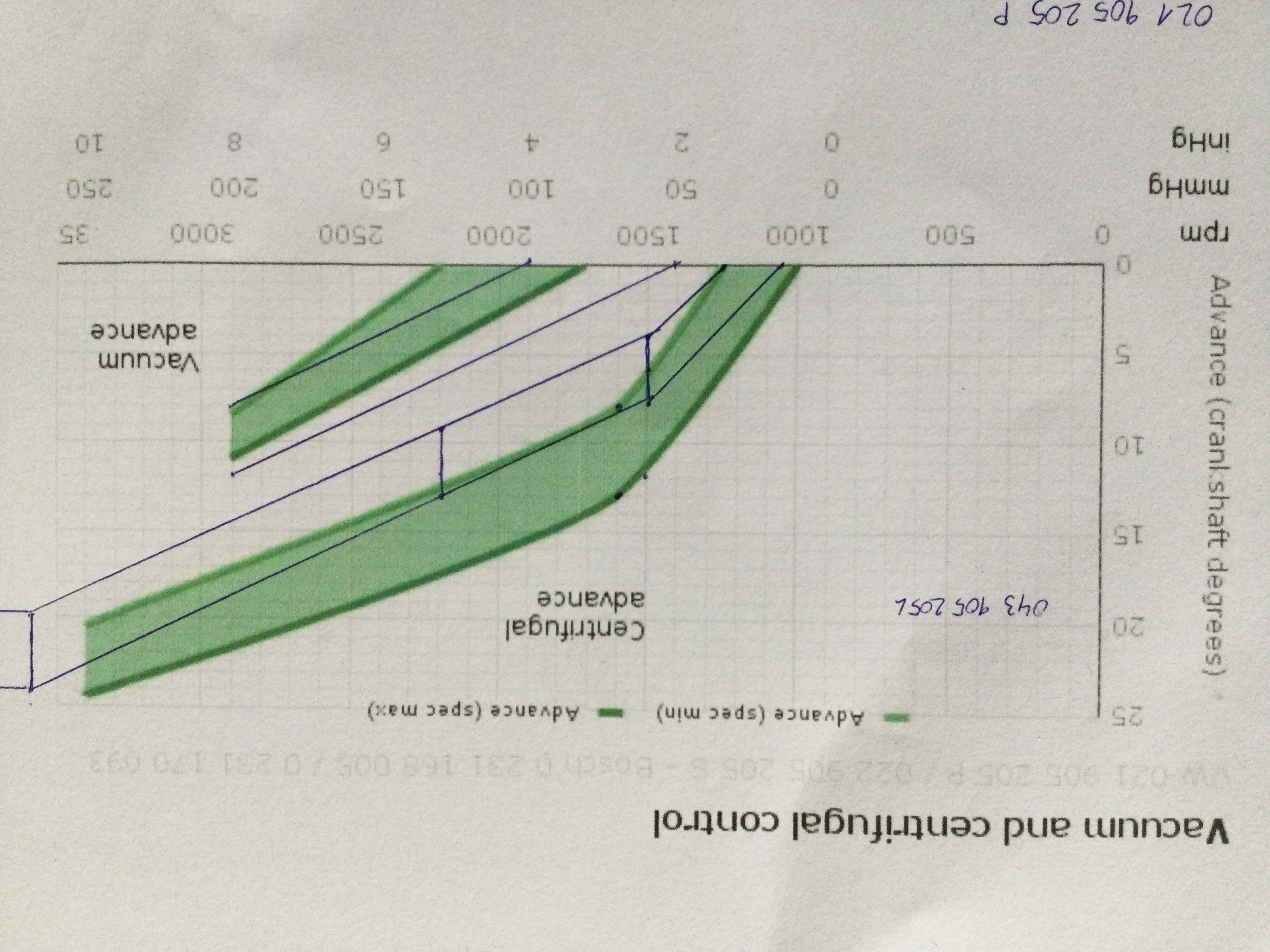

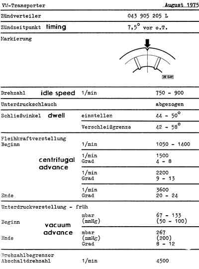

Hallo Norbert,
zum Verteiler 043 905 205L habe ich folgende Daten:
In dein Diagramm eingezeichnet sieht das so aus:
Demnach herrscht bei Beginn der Verstellung im 2 Liter Typ4 ein größerer Unterdruck als im 1,6 Liter Typ1.
Da sich ein Typ1 mit Serienvergaser und ein Typ4 im Ansaugsystem deutlich unterscheiden, möchte ich daraus keine Schlüsse ziehen.
Hast du andere Werte für den 1600er Verteiler oder beruhen deine Angaben auf Messungen? Die Kurven in ihrer Bandbreite überlappen ja. (In der 123 bluetooth hab ich auch mal eine Kurve probiert im Überschneidungsbereich)
Ciao, Johannes
