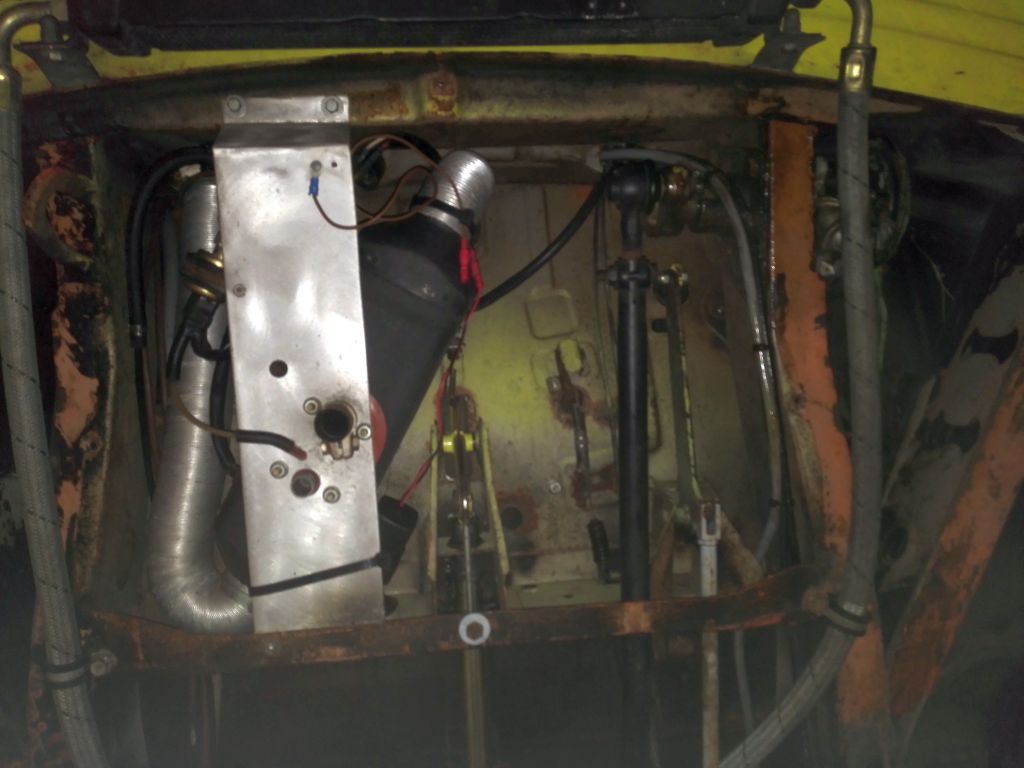

endlich das Bild gefunden:
Ich drückte die so unter die Pedalabdeckung, passt ohne Änderungen am Blech.
Ansaugen tut die im Innenraum, und bläst die warme Luft in den originalen Anschluß.
War haupstsächlich für den Tüv, da ich die Wärmetauscher und alles andere
ausgebaut habe. Ein wenig mehr Leistung wäre gut, aber ich bin eh meist im
Sommer unterwegs, und zum campen habe ich eine Truma E1800.
Ich betreibe die ohne Schalldämpfer, während der Fahrt hört man eh nix.
Im Stand nutze ich die nur zum schnelleren hochheizen um der Truma zu helfen.

Hi Maik,
ach das is ja wild dass die da reinpasst. Hätte ich nicht gedacht. Wobei der eine bogen von der Heizluft schon einen bedenklichen Radius hat.
Ich hab mir überlegt noch eine große airtop zu schießen (3500 oder ne 40/50) und diese unten das Fahrzeug zu hängen in der Hoffnung dass ich damit vorne mehr Druck und Wärme erzeugen kann. Das ding is zwar schon groß aber müsste gerade noch zwischen die Streben am Fahrzeugboden passen

Hi Dr. Elch,
ja, das war damals eine recht schnelle Aktion, da ich zum Tüv musste und wohl am nächsten Tag in den Urlaub fahren wollte.
Wie immer, Roadkill halt.
Das mit dem Bogen geht, also der Querschnitt ist nicht eingeschränkt. Wobei es für die Airtop ja auch noch andere
Anschlüsse und auch noch viel mehr Zubehör gibt wie Luftverteiler mit Hebel und Klappe, isolierte Rohre, usw.
Ist ja auch schon 20 Jahre her, damals war das noch nicht so dicke mit Internet und Informationen, und so wurde
die halt so reingewurstet. Zum Scheiben defrosten reichts, was dem Tüv ja wichtig ist.
Um den ganzen Bus während der Fahrt zu heizen reicht das halt nicht. Ich fuhr die Fuhre mal einen Winter,
irgendwann habe ich mit Ducktape hinter die Fahrer und Beifahrersitze eine Plastikfolie reingeklebt um
nicht im Schlafsack eingemummelt fahren zu müssen.
