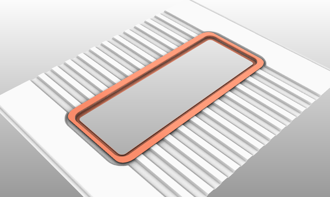

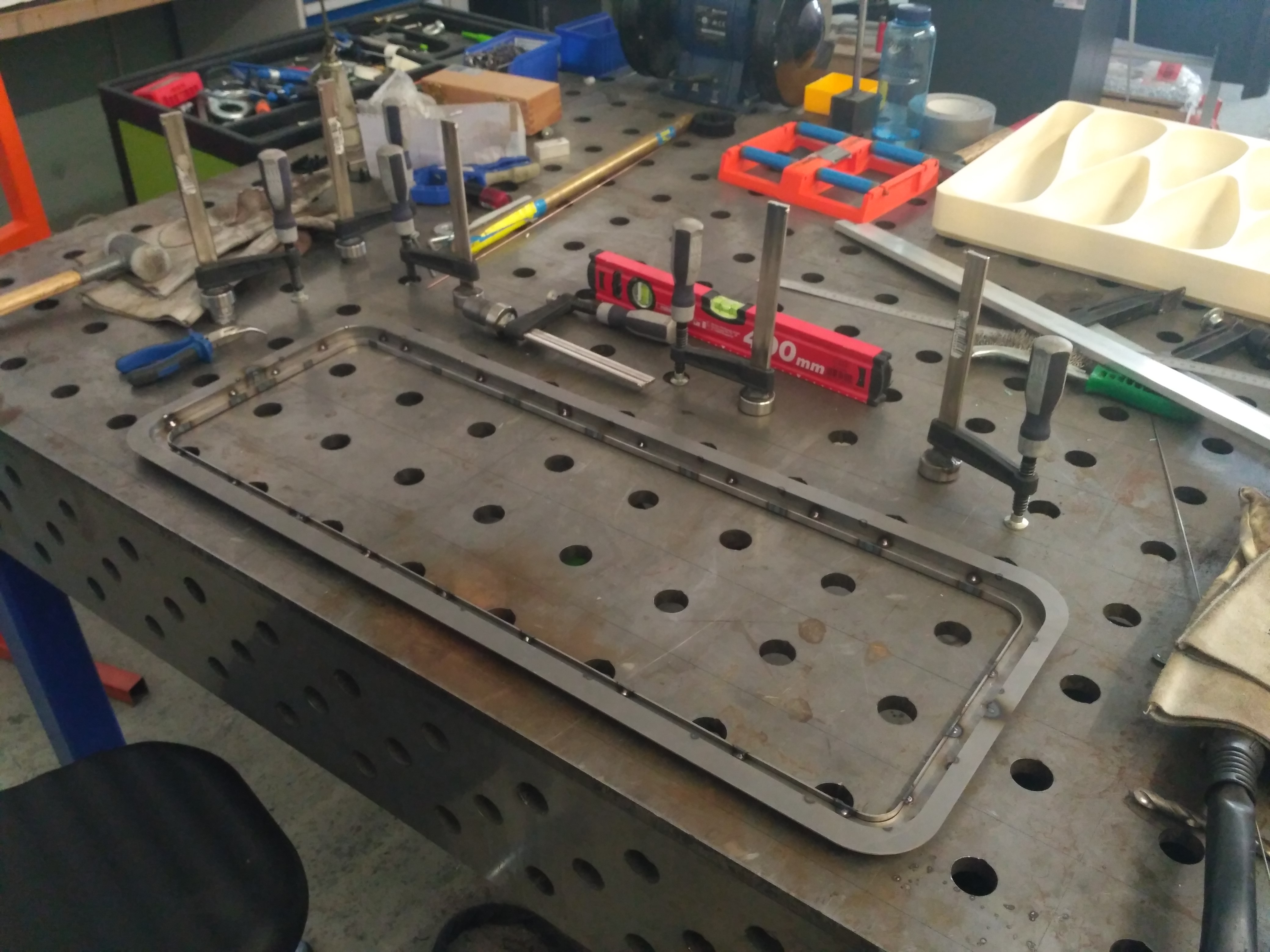

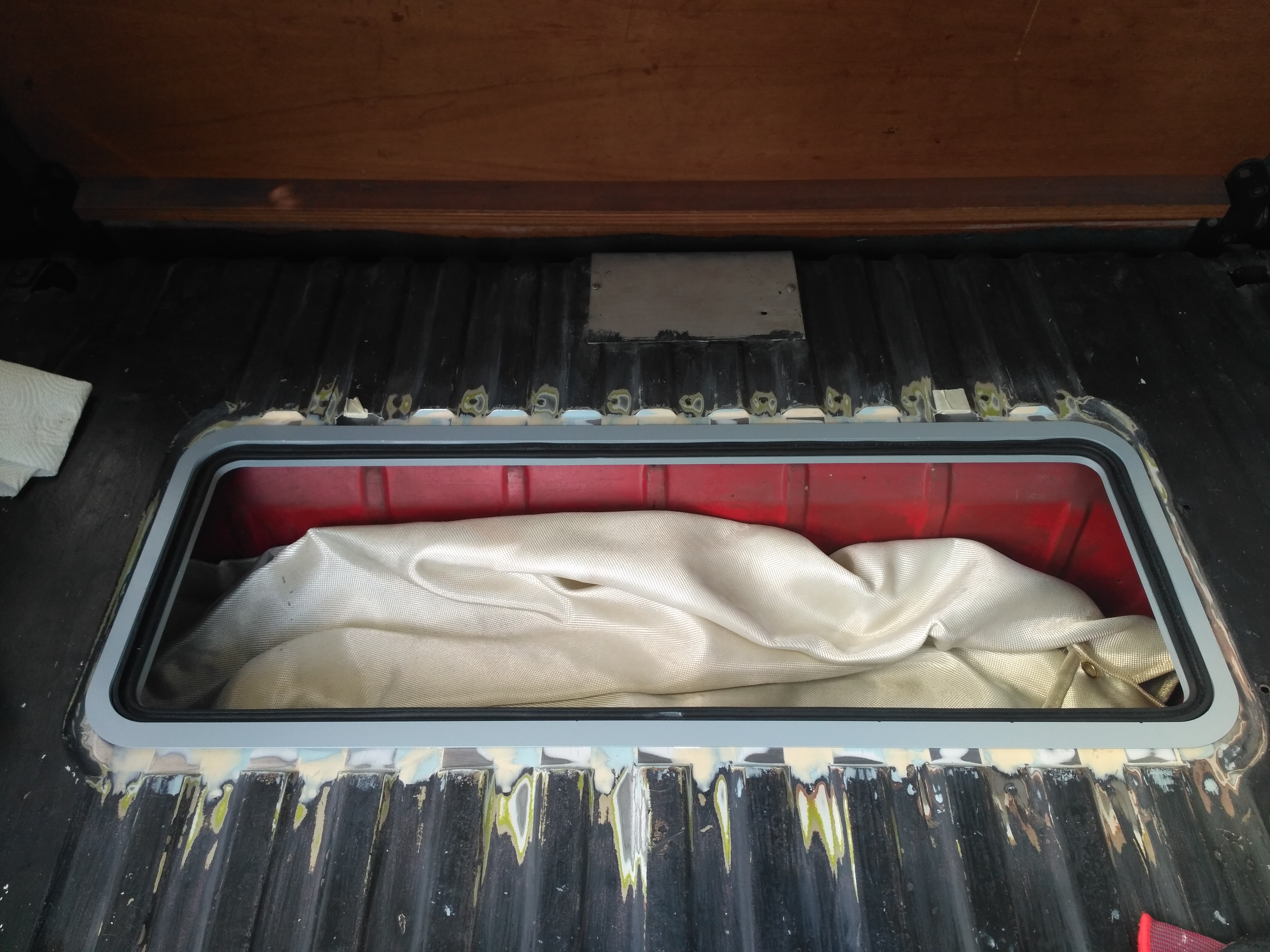

Hab meine Lösung nie vorgestellt. Daher nun hier:
Letzlich hab ich einen Rahmen geschweißt und eingesetzt + Originalklappe besorgt.
Den Rahmen hab ich per Laserschnitt herstellen lassen. Radien über ein einfaches 3D gedrucktes Biegewerkzeug geformt.
Hier ein paar Bilder dazu. Es passt - ich hatte allerdings keine Orginalvorlage - daher sind die Radien des Rahmens nur annähungsweise korrekt.
Wer die CAD Daten zur eigenen Herstellung haben möchte, dem schicke ich sie gerne - online gibt es einige Dienste die Laserschnitt für Metall anbieten.
