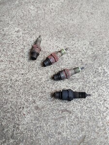

Seit einiger Zeit versuche ich, zusammen mit meiner Tochter, den 1600er AS in ihrem Bus wieder zum Leben zu erwecken. Nachdem wir den Vergaser runter hatten und ihm einmal Ultraschallbad und neue Dichtungen verpasst hatten, konnten wir mit Starterspray und gut Zureden den Motor starten. Der Motor läuft allerdings weiterhin sehr schlecht, scheinbar auch nicht immer auf allen Zylindern. Wenn er warm ist, kann man ihn wenigstens ohne Starterspray anlassen. Daher hat es jetzt mal neue Kerzen und Zündkabel gegeben. Allerdings hat das nicht viel gebracht. Unterbrecher habe ich mal statisch auf 0.4mm eingestellt.
Jetzt wollte ich mal Drehzahl und Zündzeitpunkt überprüfen. Im RLF steht, man solle dazu die Unterdruckleitung zur Dose am Verteiler abziehen. Allerdings bleibt dann der Motor nach ein paar Mal Röcheln stehen.
Müsste ich die Leitung gegen die Ansaugung dazu verschliessen? Anscheinend wird ja da Falschluft mit reingezogen und lässt vermutlich das Gemisch abmagern.

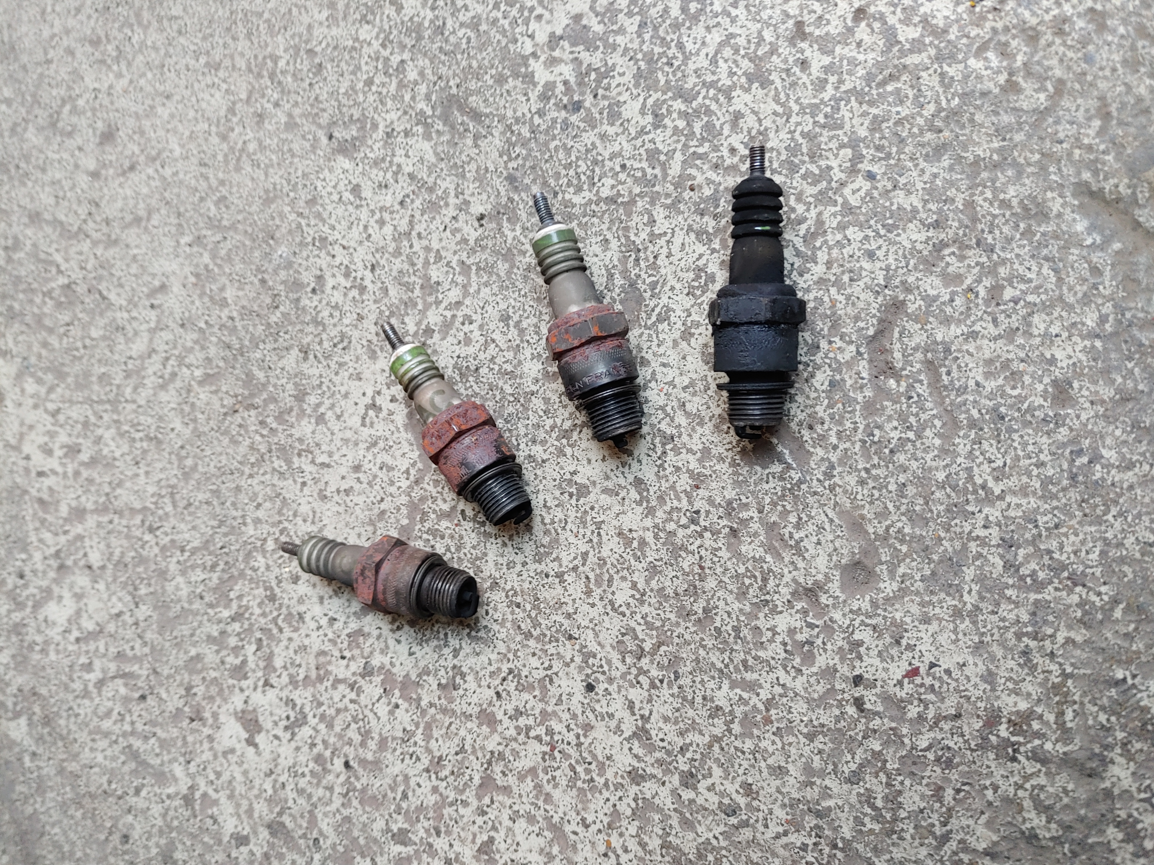

Die alten Kerzen waren übrigens total schwarz.
Irgend jemand eine Idee wie weiter?

Maribus hat geschrieben: 30.09.2023 19:13 Die alten Kerzen waren übrigens total schwarz.
Das Kerzenbild ist nur aussagekräftig, wenn der Motor einige Kilometer auf Betriebstemperatur gebracht wurde, vielleicht die letzten Kilometer auch unter Vollast.

Wegen der Zündkerzen: Zylinder1 war die Kerze auch aussen total verölt/ verrusst.
