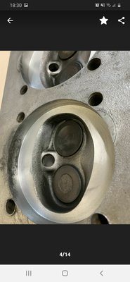

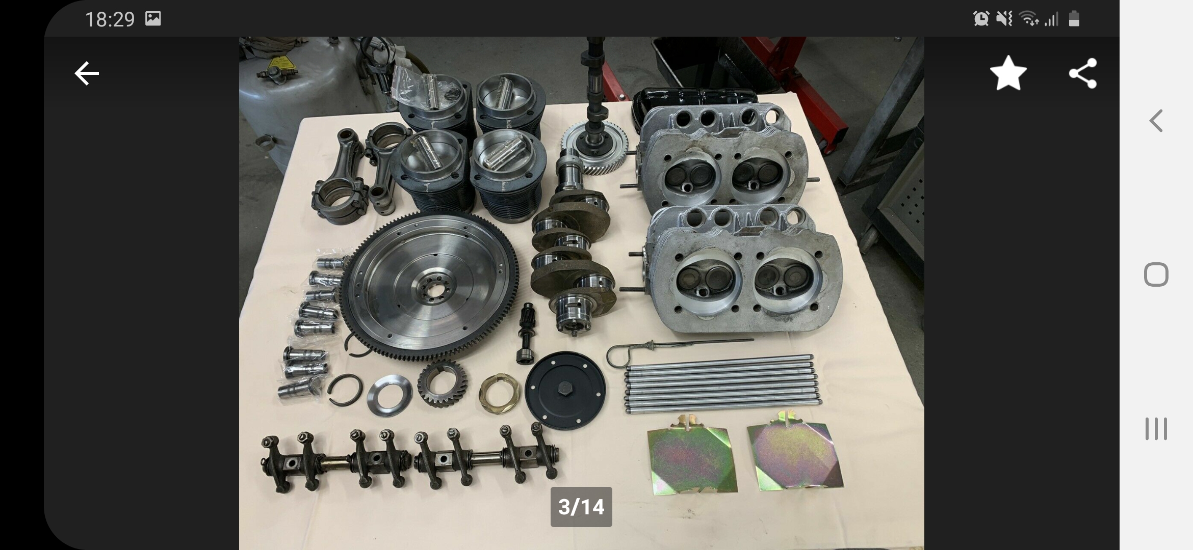

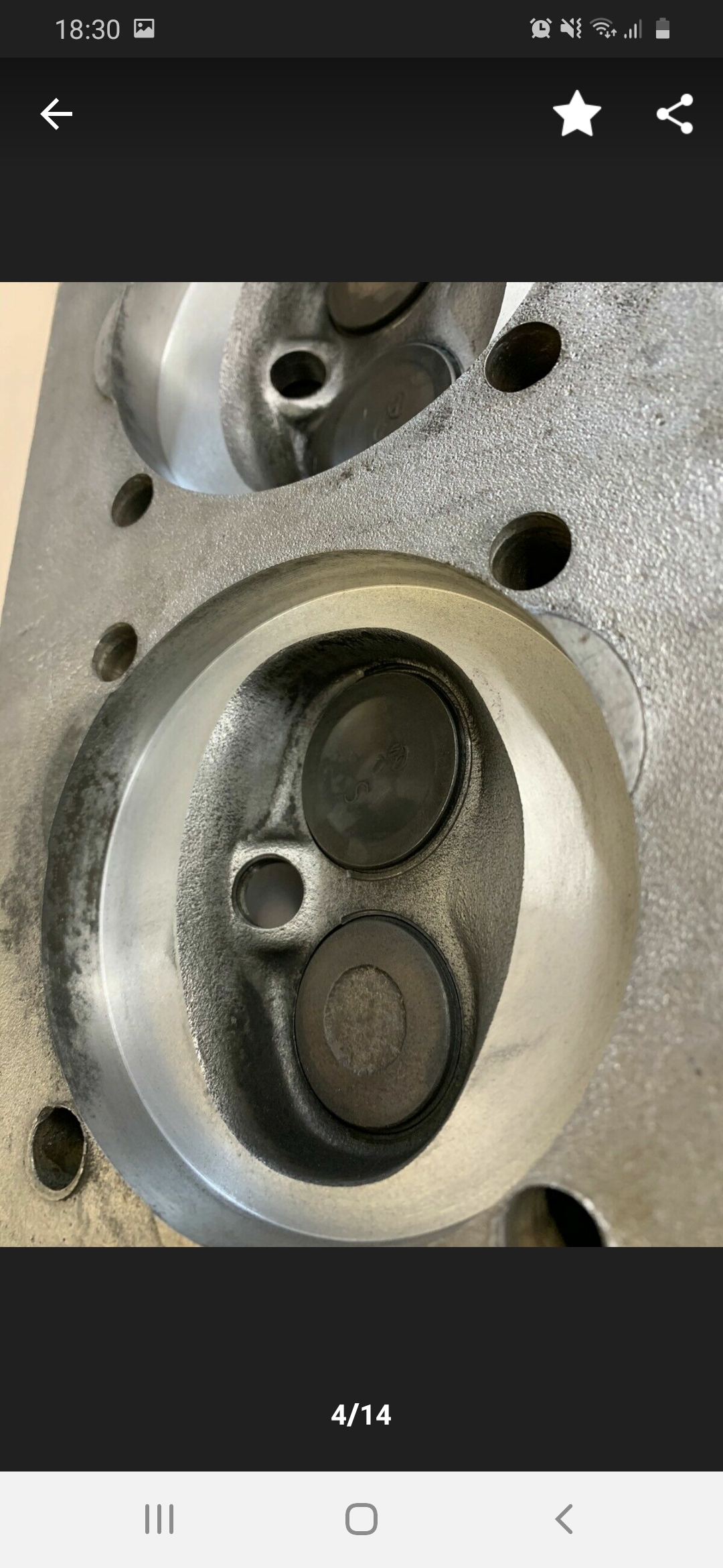

Foto hab ich vom Erbauer welche bekommen

Hast Du noch Bilder von den Kanälen der Köpfe? Habe das Bild vom Brennraum mal dem Torben geschickt. Deine ventilgrößer sind Serie (35.5/32mm)? Sehen größer aus aber ich kann mich täuschen.

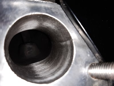

Hab nur ein Bild vom Auslasskanal......

Bild von Auslasskanal ist nicht so hilfreich. Einlass ist viel kritischer.
