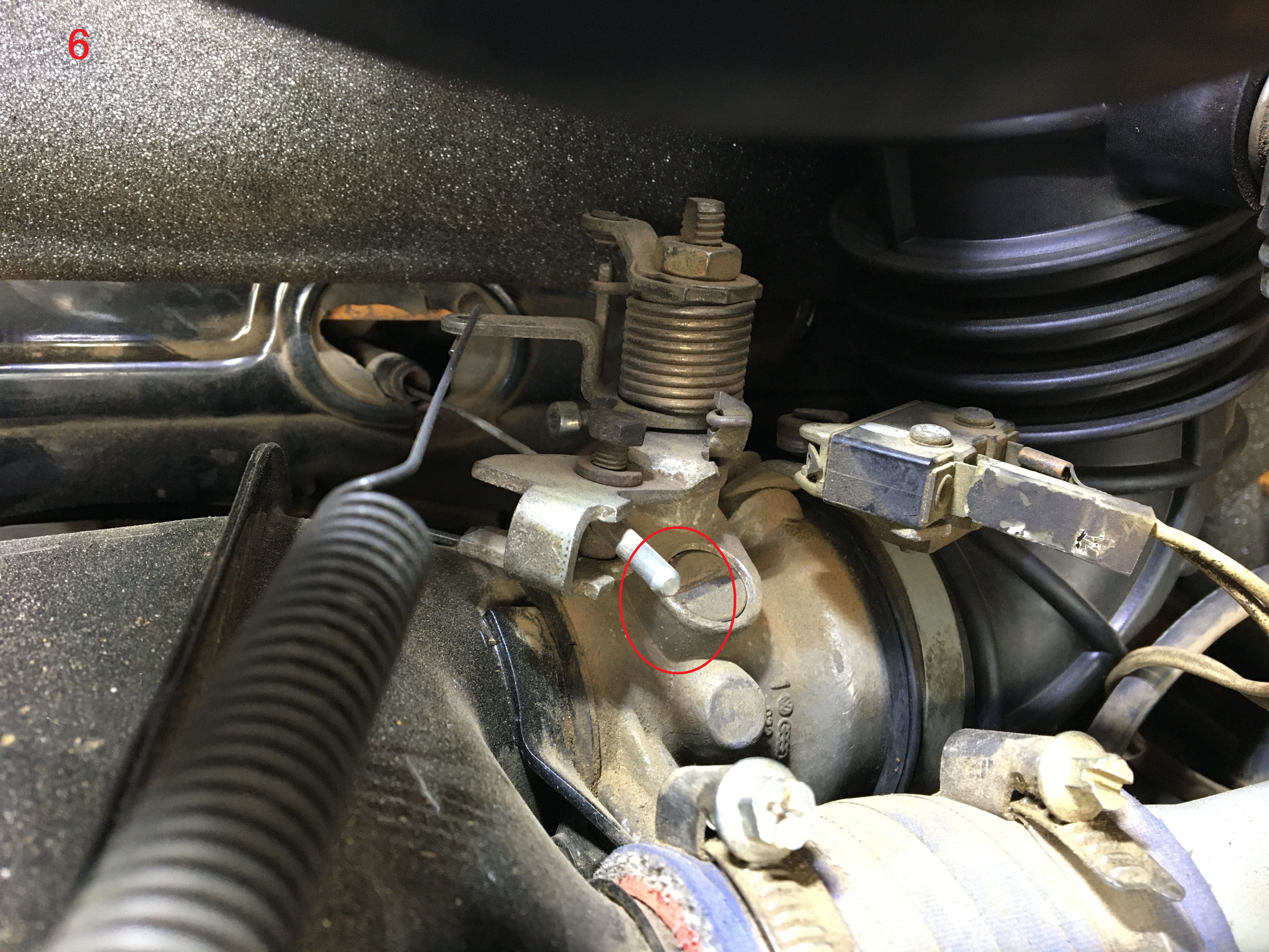

Pit hat geschrieben: 25.05.2020 23:39 Hat jemand zufällig ein Foto der Drosselklappe, auf dem man sehen kann wo der Druckschlauch (Ratwell M - vom Verteiler kommend) angeschlossen wird?
Das Foto hast offensichtlich Du schon selbst gemacht. :D

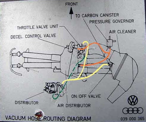

… wenn man nach diesem Diagramm geht, halt der Anschluss vorne (es zählt die Fahrtrichtung!).
https://www.thesamba.com/vw/forum/viewt ... p?t=522654
Möglicherweise hat man diesen Schlauch direkt ans "EEC-Valve" am Luftfilter angeschlossen?
… und nicht , wie ich möglicherweise falsch vermutet haben könnte, mit einem Blindstopfen versehen gehabt?
Hier gibt's die Drosselklappe zu sehen, wo der freie Anschluss der richtige sein müsste:
https://www.thesamba.com/vw/forum/viewt ... ?p=6790046
Hat man ev. nur das T-Stück weggelassen, was den Unterdruck für den Verteiler abzweigt?
Da ich wirklich nicht der eingeschworene Mann für die FI-Busse bin, so sollte bitte noch einmal ein derartiger Spezialist über meine Ausführung schauen. :wink:
Edit: Das EEC-Valve sollte natürlich auch auf Dichtigkeit geprüft sein, denn an dem dünnen Anschluss sollte es nicht zu einem Unterdruckverlust kommen dürfen.

Pit hat geschrieben: 25.05.2020 23:39 Hat jemand zufällig ein Foto der Drosselklappe, auf dem man sehen kann wo der Druckschlauch (Ratwell M - vom Verteiler kommend) angeschlossen wird? Norbert wies mich darauf hin, dass ja an der Drosselklappe eigentlich ein Verschlussstopfen sein müsste, da ein Verteiler ohne Unterdruckanschluß eingebaut ist... Fragen über Fragen...
Der Zündverteiler wird an den Anschluss angeschlossen, den Norbert markiert hatte.
Den zweiten Anschluss bitte verschließen. Das wäre der Anschluss für einen Verteiler mit einer Spätverstellung.
So ein kleines Loch reicht aus, um die Leerlaufeinstellung um rund 1% CO Gehalt zu verstellen.
Sprich nach Abschluss aller Arbeiten solltest du den CO Wert noch einmal einstellen.

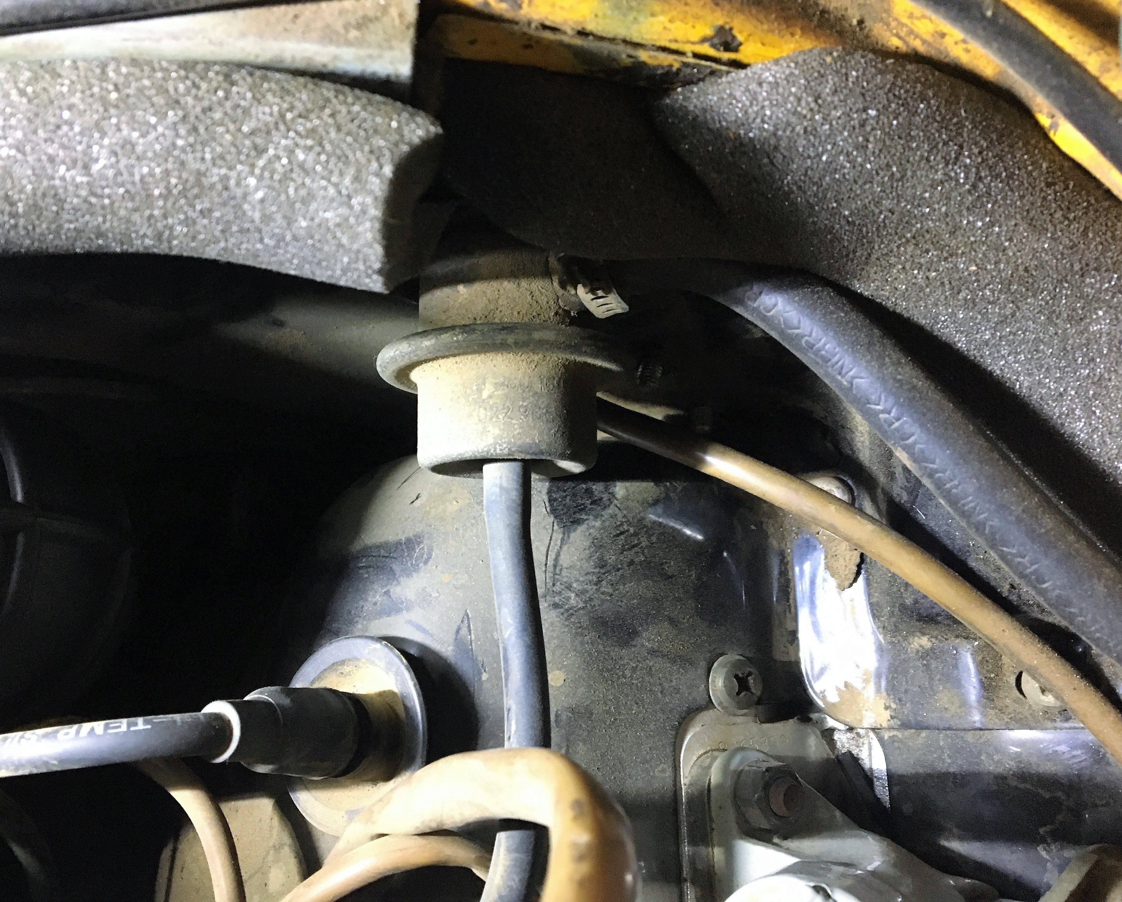

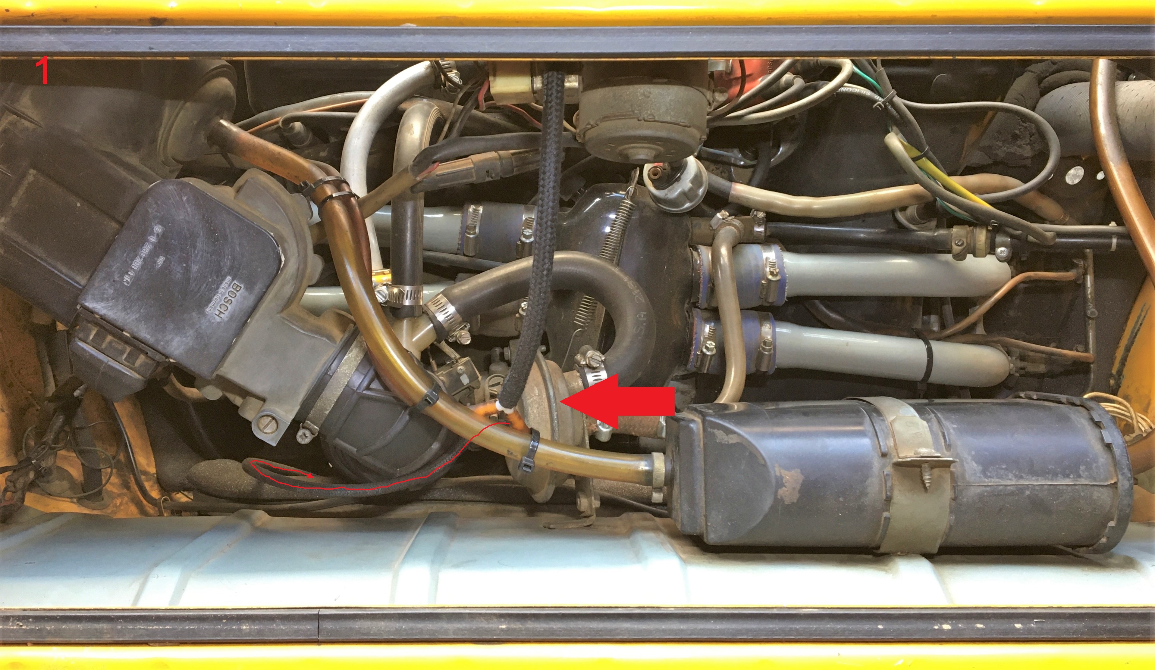

Vielen Dank Norbert, der Anschluss für den Unterdruckschlauch des Zündverteilers ist jetzt absolut klar. An dem Anschluss steckt bereits ein Schlauch drauf. Der geht nicht zum EEC Valve (da geht bei mir momentan noch ein Schlauch aus dem Aktivkohlefilter hin... genauso falsch...), sondern zur Druckdose "eine Etage höher"...siehe Foto (ich weiß die exakte Bezeichnung leider nicht, die Teilenummer lautet Bosch 0 280 160 303). Ich werde jetzt den Unterdruckschlauch nach den Ausführungen von R.Atwell (und Euch... :D :gut: ) vom Zündverteiler dort anschließen (mit Abzweig zum EEC Valve). Was mache ich dann aber mit dem Schlauch, der vom Bosch 0 280 160 303 kommt? Der muss ja sicherlich auch irgendwo ran... :?: Nur wo? Mit jeder kleinen Lösung kommt eine neue Herausforderung... wenn es so weitergeht, habe ich bald alle Schläuche im Motor neu zugeordnet.
Tanjas&Thomas_T2b hat geschrieben: 26.05.2020 16:27 Den zweiten Anschluss bitte verschließen. Das wäre der Anschluss für einen Verteiler mit einer Spätverstellung.
Hallo Thomas, ich dachte zunächst auch, dass es der Anschluss für die Spätverstellung ist, wie es auf Norbertes Foto zu sehen ist. Es ist im von Dir beschrifteten Foto leider nicht so gut zu erkennen, es handelt sich aber um das Ende des Gaszuges (müsste zumindest der Gaszug sein..?!). Dort ist kein Loch drin... siehe Foto. Meine Drosselklappe hat offenbar nur einen Anschluss für die Frühverstellung.

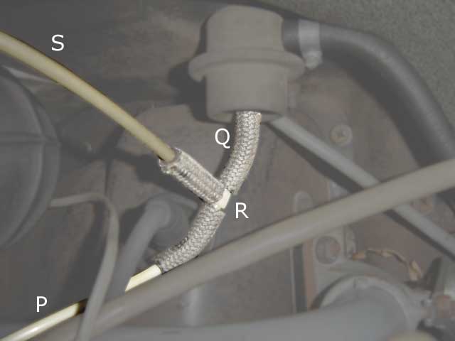

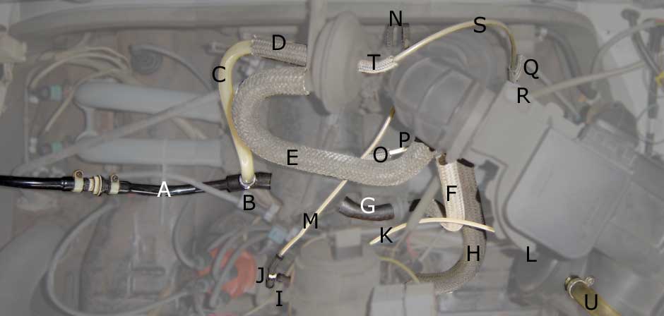

Aha... ich könnte fündig geworden sein... bei R.Atwell führt der Schlauch S (der bei mir zur Drosselklappe führt) vom Schubluftventil zum Benzindruckregler (ist das überhaupt der Benzindruckregler?)...
Jetzt muss ich morgen gleich mal schauen, wie das in meinem Motor so ausschaut...und welche Schläuche da verbaut sind... :D

In Prinzip hast du ja zwei Unterdruckanschlüsse für "Steuerzwecke"
Einen an der Drosselklappe und den zweiten am Luftsammler zwischen den Ansaugrohren von Zylinder 1&2.
An den Anschluss der Drosselklappe gehören:
- Zündverteiler (Frühverstellung)
- Luftfilterkasten (Membran für die Tankentlüftung)
An den Anschluss am Luftsammler gehören:
- Benzindruckregler
- Unterdruckbegrenzungsventil
- ggf. die Zündverteiler Spätverstellung (Bei Zündverteilern mit doppelter Unterdruckdose)
Und du hast bei Atwell ja die beste Auflistung gefunden die es gibt.

Ahaaaaa... ich glaube, jetzt hab ich alles durchschaut!
In "meinem System" fehlt das T-Stück "R" und der dazugehörige Schlauch. Ich habe nur einen Unterdruckschlauch vom Luftsammler zum Benzindruckregler ohne Abzweig.
Ich vermute: durch den Einbau eines Verteilers ohne Unterdruckdose irgendwann irgendwo in den USA "fehlte auf einmal" ein Anschluss für einen Unterdruckschlauch und man hat alles irgendwie "neu geordnet und angeschlossen"....bis auf die nicht angeschlossene Tankentlüftung. Letztes Element in der Fehlerkette der falsch (oder einfach nur anders) angeschlossenen Schläuche ist nun das fehlende T-Stück "R".
Ich werde nun den neuen Zündverteiler mit Unterdruckdose einbauen, alle Unterdruckschläuche (bis auf den grünen Schlauch wegen nicht existenter Spätverstellung) wie im Diagramm unten anschließen, den Zusatzluftschieber einbauen und die Zündung neu einstellen. Ich hoffe, dann den Spritverbrauch gesenkt und den großen LL-Drehzahl-Unterschied zwischen kalten und warmem Motor verringert zu haben.... und hoffe, ich habe nichts vergessen!
