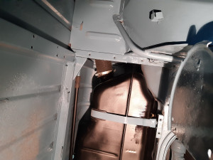

woita hat geschrieben: 20.07.2022 22:05 Da kommt man nur dran, wenn das Schottblech weg ist
ABER: Theoretisch müsste es ja nicht ganz raus. Nur etwas zur Seite, um an die Schlauchschelle zu kommen.
Clas
[/quote]
Hallo, wie soll das zur Seite, steht doch gleich an, so kann man doch nicht vernünftig arbeiten, die Qualität der Arbeit leidet unter solch beschissenen Bedingungen ganz sicher.
Der Motorausbau muss halt gemacht werden. Ist ja nicht sooo tragisch :dafür:
Dabei gleich alle (glaub7 Stück) Schlauchstückchen gegen welche aus FKM tauschen und alle Gummiteile begutachten, oder besser gleich prophylaktisch austauschen, dann ist man erstmal fertig.
Viel Arbeit, aber besser als einen ausgebrannten Bus.

also doch eine zeitlich kostspielige OP. :wall:
Danke für die bisherigen Tipps und Hinweise.
Einen Brand möchtet ich natürlich vermeiden. Also wenn ich schon dabei bin den Tankstutzen zu wechseln, gibt es sicher noch andere Dinge die man dabei gleich mitmachen oder zumindest prüfen sollten.
Die Entlüftung und Verbindungsrohre ist klar. Was ist mit dem Tank selbst? Gibt es noch weiteres da hinten oder ist das eine Ecke in der sich gerne Rost breit macht?

Scireg4 hat geschrieben: 21.07.2022 16:45 also doch eine zeitlich kostspielige OP.
Bei Eigenleistung halt nur Zeit. :wink:
Scireg4 hat geschrieben: 21.07.2022 16:45 Also wenn ich schon dabei bin den Tankstutzen zu wechseln, gibt es sicher noch andere Dinge die man dabei gleich mitmachen oder zumindest prüfen sollten.
Bei Motor schon einmal raus, sollte man sich prinzipiell hieran orientieren können:
viewtopic.php?p=251690#p251690
Scireg4 hat geschrieben: 21.07.2022 16:45 Was ist mit dem Tank selbst?
Nunja, Tankgeber ausbauen und den Tank von innen (nach Rostansatz schauen) betrachten.
