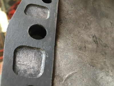

Der Motorenbauer hatte allerdings schon zwischenzeitlich mit den Arbeiten angefangen und die Zylinderaufnahmeflächen geplant.
Das mag jetzt vielleicht nicht verständlich sein: Ich habe aber durch die ganze Interaktion mit dem Motorenbauer sämtliches Vertrauen verloren. Es mangelte einfach zu jederzeit an Informationen, keine Rückfragen konnten mir sachlich beantwortet werden, ich fühlte mich einfach sehr schlecht aufgehoben und beraten. Bei dem letzten Gespräch vor Ort habe ich dann die Reissleine gezogen und den Block wieder mitgenommen. Entgegen der Absprache hat man wohl dennoch schonmal die Zylinderaufnahmen geplant:
das Ganze sieht jetzt so aus:
Ich bin nicht vom Fach, aber die Oberflächenbeschaffenheit ist mich indusktutabel. Wie sollen die Frässpuren denn später abgedichtet werden. Die Spuren sind deutlich zu spüren.
Das ist also alles ziemlich blöd gelaufen. Wie ich weiter verfahre weiss ich noch nicht. Ich werde mich wohl an einen anderen Betrieb wenden. Das macht so einfach keinen Sinn.
Ich habe den guten Mann natürlich für seine Arbeit bezahlt (korrekt beauftragt hin oder her).
Wie seht ihr die Bearbeitung? Bin ich da zu engstirnig? Mir fehlt leider die Erfahrung.

das kann mal so und mal so aussehen lass dich nicht verunsichern! je nach materialmix des gehäuses und wie mürbe es schon ist ( sehr oft bei zylinderköpfen) kann man noch grausamere bilder sehen!...dem foto nach zu urteilen ist hier alles noch in ordnung,er hätte vielleicht etwas zärtlicher rangehen müssenbeim vorschub!
du kannst aber,wenn du den zylinderfus mit ventileinschleifpaste einschmierst und ins gehäuse einsätzt das wunderschön einschleifen...also wie beim ventileinschleifen dann kannst du auch anhand des tragbildes sehen ob es wirklich plan ist bzw deine neuen zylinder es auch sind!....ich mache das immer wenn ich was zusammenbaue!...das gleiche auch auf der kopfseite!

Zu deinen geplanten Zylinderauflageflächen: So aus der Ferne finde ich das erstmal nicht so dramatisch.
Im Gegenteil, behaupte gar das wird langzeitdichter als eine aalglatte Oberfläche. Solche (gewollte?) Frässspuren sieht man viel bei Dichtflächen mit Papierdichtungen, z.B. Vergaser.
Ähnlich dem Prinzip: Farbe auf angeschliffener Fläche hält besser/länger.
Mit guter Dichtmasse sollte alles gut werde.
Ist aber nur meine Einschätzung und nicht wissenschaftlich belegt :wink:
Grüsse Avispa
genauso so kenne ich es aus der Motorenentwicklung, Dichtflächen für Flüssigdichtung bekommen z.B. bei VW und Porsche eine Mindestrauheit von Rz8 bei aktuellen Motoren weil die Erfahrung gemacht wurde, dass zu glatte Flächen auf Dauer nicht dicht sind. Verwende eine ordentliche aneorobe Flüssigdichtung und alles wird gut. Gründlich entfetten (Aceton oder Reiniger des Dichtmittelsherstellers) nicht vergessen!

ok, dann muss ich mir wohl eingestehen, in diesem fachlichen Punkt dem Motorenbauer evtl. unrecht getan zu haben.
Danke Theo, daran habe ich noch gar nicht gedacht. Das Material ist ja relativ weich, das sollte hervorragend funktionieren
