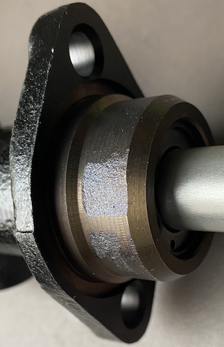

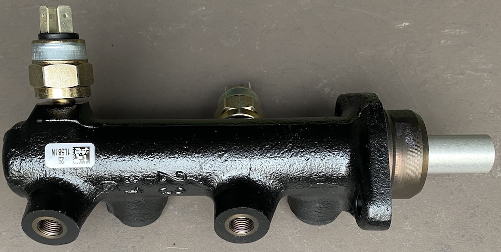

Hier nun mal eine Rückmeldung:
HBZ habe ich bei Autodoc (Berlin) bestellt,115€. Lieferung hat 7 Tage gedauert, die Qualität kann ich nicht wirklich beurteilen...
BKV Habe ich von Bekabo Der Bullishop (Holland) erhalten, war nach 2 Tagen da, funktioniert einwandfrei.
Der alte HBZ erschien mir nach Ausbau unverdächtig. Ging also nochmal rein und nach 600km Autobahn ist alles noch tipptopp!
Die alten Gummitüllen haben im Laufe der Zeit beschlossen den Aggregatzustand zu wechseln -> schwarze Gummiknete.
Inklusive Bremsflüssigkeit :dogeyes: scheint alles noch Erstausrüstung gewesen zu sein. Der BKV hatte nur Ate Stempel, sonst nix. Den alten HBZ konnte ich mit den Gussmarken nicht identifizieren, der Neue scheint aber geometrisch zu passen. Da ist ebenfalls eine Ate Marke drauf, aber ganz andere Zahlen 23 31 G übereinander- kann ich auch nicht zuordnen. Die inneren Werte sind höffentlich nicht analog zum äusseren Erscheinungsbild....ich gehe aber davon aus, dass der ok ist, und so lege ich den in Ölpapier ins Regal, trotzdem Dank an Erik für den Tip!
Vielen Dank an Euch!
Hubertus
Beiträge: 7664
Re: Empfehlung HBZ und BKV
Moin Hubertus sowie an alle HBZ-Interessierten,
kabul hat geschrieben: 10.11.2020 12:50 Da ist ebenfalls eine Ate Marke drauf, aber ganz andere Zahlen 23 31 G übereinander- kann ich auch nicht zuordnen.
Die erste Zahl "23" steht für den Durchmesser (23,81 = 15/16"), ohne was jetzt hinter dem Komma noch stehen müsste.
31 G kann ich auch nicht deuten, … weiß der Geier... :mrgreen:

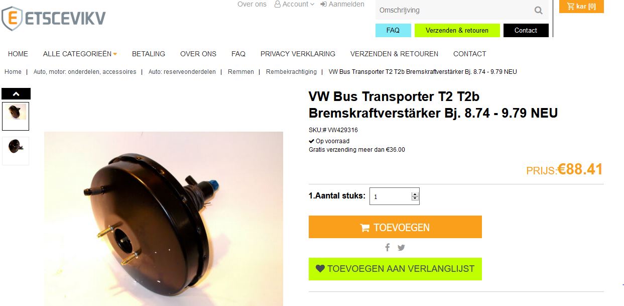

Beiträge: 5104
ich habe letzten Monat mal Roulette gespielt und verloren :roll:
Auf der folgenden Webseite habe ich einen BKV zum extrem günstigen Preis gefunden:
https://www.etscevikv.com/index.php?mai ... _id=429316
Sprache Holländisch
Kein Impressum
Keine Adresse
Aber was soll es, ich habe dann mal anfang November bestellt, mit Paypal gezahlt und abgewartet.
Das Geld ging nach China.
Es kam dann über Paypal sogar eine Sendungsnummer.
Die Sendung ist gestern auch irgendwo in Deutschland zugestellt worden.
Das war aber nicht meine Adresse, nicht mal Hamburg.
Ich gehe davon aus, das also irgendein Artikel mit der China Post versendet wurde um eine Sendungsnummer zu generieren.
Also, falls ihr mal über die Seite stolpert lasst die Finger davon.
