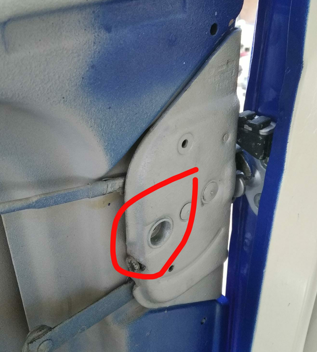

Vielen Dank schonmal für die zahlreichen Tips. Werde mich gleich Morgen wieder dran setzen und zunächst nochmal das schloss ausbauen (hatte ich zwar bereits gemacht und alles gesäubert/gefettet, aber vielleicht hab ich dabei ja auch nen Fehler gemacht).
Was bei mir auf jedenfall fehlt ist die dritte Schraube im Schloß. Dies dürfte natürlich nichts mit dem Problem zu tun haben, aber hat jemand zufällig die Maße der Schraube oder Teilenummer parat? Finde in dem gängigen Shops die Schraube nicht zu kaufen.

bei der Schraube wird sich VW schon was gedacht haben. Könnte sein, dass sich das Schloss etwas verkantet und deshalb noch schwergängiger wird, als es eh schon ist.
Das ist eine M6 x 25
Teilenummer: N 014 144 4

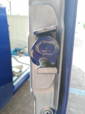

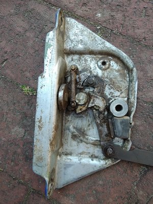

Besten Dank! Fehlende Schraube ist nun montiert, Schloss gereinigt und gefettet. Schloss ist gängig, fehlen tut augenscheinlich nichts (siehe Foto).
ABER: der Haken vom Schloss lässt sich nur bei ausgebauter Feder in die ZU Position nach unten drücken. Sobald man die Feder angebaut hat (egal wie rum) und lässt den Haken durch Betätigung des Schiebetürgriffs wieder in die "offen-Stellung" Federn, lässt sich dieser nicht mehr in die Schließposition bringen... Auch nicht mit Gewalt
Theoretisch müsste es doch wie folgt sein, oder:
Geöffnete Schiebetür -> Haken horizontal "geöffnet" -> Schiebetür wird zugezogen -> Haken legt sich um die Schließplatte und wird dadurch nach unten in die vertikale Schließposition gedrückt -> Haken aretiert sich -> Tür bleibt zu. -> Türgriff wird nach unten gedrückt -> Haken löst sich in horizontale Position -> Schiebetür drückt sich auf.

Ist auch praktisch so.Geöffnete Schiebetür -> Haken horizontal "geöffnet" -> Schiebetür wird zugezogen -> Haken legt sich um die Schließplatte und wird dadurch nach unten in die vertikale Schließposition gedrückt -> Haken aretiert sich -> Tür bleibt zu. -> Türgriff wird nach unten gedrückt -> Haken löst sich in horizontale Position -> Schiebetür drückt sich auf.
Bei der A Tür gibt es 2 Rasterstellungen, die ist 3/73 auch noch verbaut worden, die ist anderst als deine B Tür. Da kann man mit dem Türgriff nach oben die Tür von 1. Verriegelungsstufe in die 2. Stufe ziehen. Aber auch diese Tür hat die vertikale Schließposition wie im Bild.

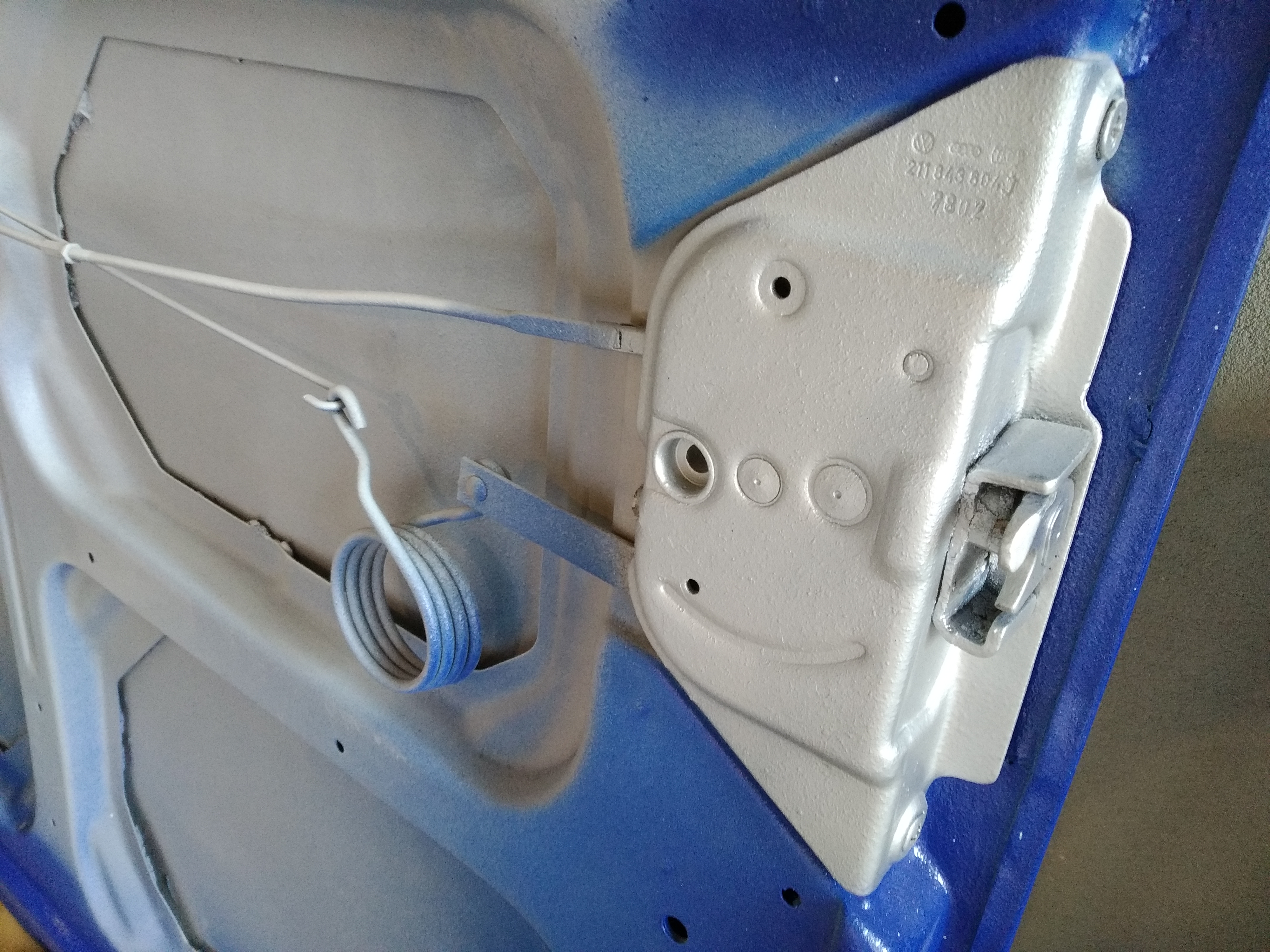

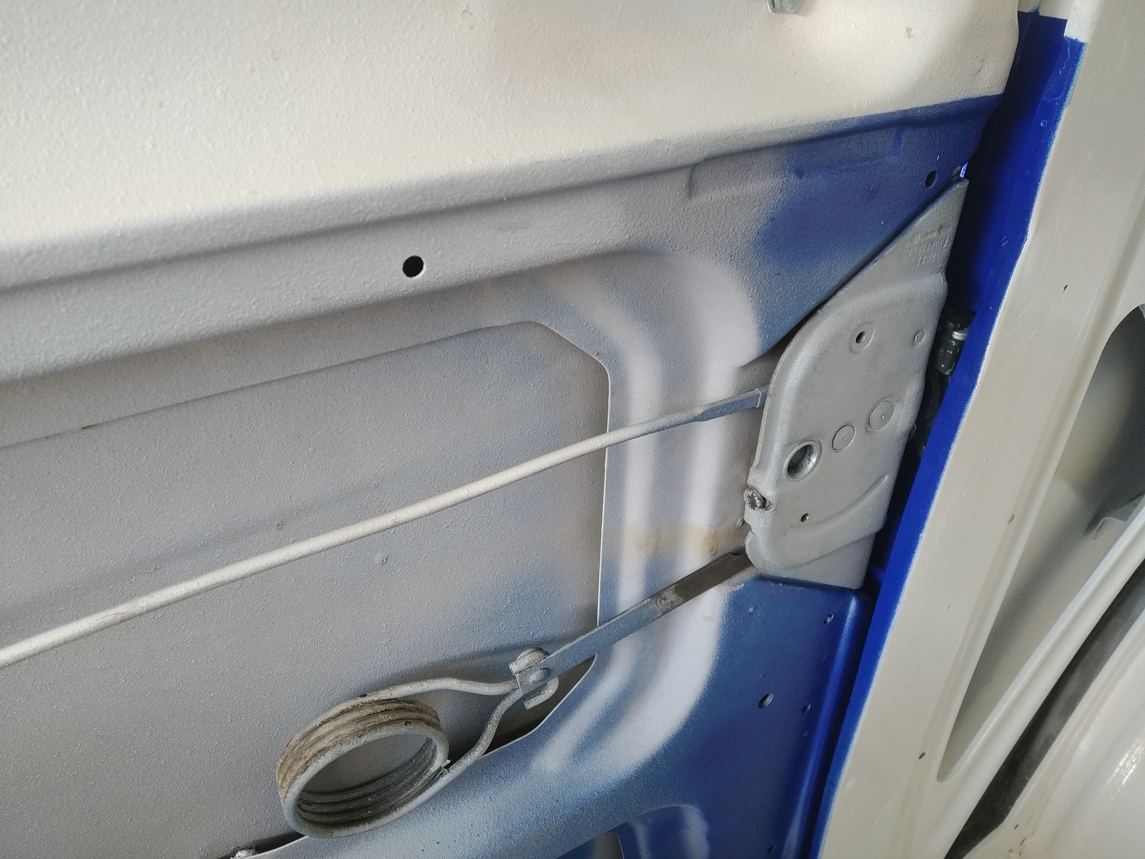

Ich glaube ich habe mich etwas blöd ausgedrückt. Mit ausgehängter Feder meinte ich nicht die Feder im Schloss, sondern die an der Zugstange. Wenn ich die untere Stange nicht spanne, dann lässt sich die Zu-Position am Schloß einlegen. Sobald ich aber die Stange spanne/einhänge ist es wie eine Art "Sperre", der Schlosshaken lässt sich nicht mehr in die vertikale Position bringen.

... und wenn du die runde Feder so einbaust, dass die nach oben zeigt? Siehe meinen ersten Beitrag von gestern im Bild 02. Da müsste die weniger Spannung auf die Zugstange und damit auf das Schloss ausüben.Bulli4life2020 hat geschrieben: ↑12.08.2020 15:16 Ich glaube ich habe mich etwas blöd ausgedrückt. Mit ausgehängter Feder meinte ich nicht die Feder im Schloss, sondern die an der Zugstange. Wenn ich die untere Stange nicht spanne, dann lässt sich die Zu-Position am Schloß einlegen. Sobald ich aber die Stange spanne/einhänge ist es wie eine Art "Sperre", der Schlosshaken lässt sich nicht mehr in die vertikale Position bringen.![]()

Hab ich auch ausprobiert, dann ist die Spannung tatsächlich deutlich geringer, trotzdem lässt sich der Haken aber nicht nach unten umlegen. Es wirkt fast so als würde sich durch die gespannte Zugspanne irgendetwas verhaken.... Wobei da ja gar nicht so viel Technik im Schloss drinnen istThomas R. hat geschrieben: ↑12.08.2020 16:00 ... und wenn du die runde Feder so einbaust, dass die nach oben zeigt? Siehe meinen ersten Beitrag von gestern im Bild 02. Da müsste die weniger Spannung auf die Zugstange und damit auf das Schloss ausüben.

Wirklicher Grund zur Freude besteht aber nicht ... Man benötigt 2 Personen um die Tür zu schließen. Von außen muss jemand an der C Säule die Tür Randrücken und von innen muss die zweite Person am rechten Teil der unteren Zugstange einmal ziehen, nur so arretiert sich der Haken und bleibt geschlossen
