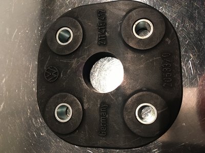

Der Jörg Ehring hat mir geschrieben, es gäbe derzeit 5 Modelle am Markt. Er habe alle untersucht und verkauft nur die einzige mit Gewebeeinlage. Es gäbe noch eine mit Metallgewebe, die dadurch leitend und somit leider unbrauchbar sei.
Das Bild von c&c ist identisch mit der Scheibe, die ich von Ehring habe.

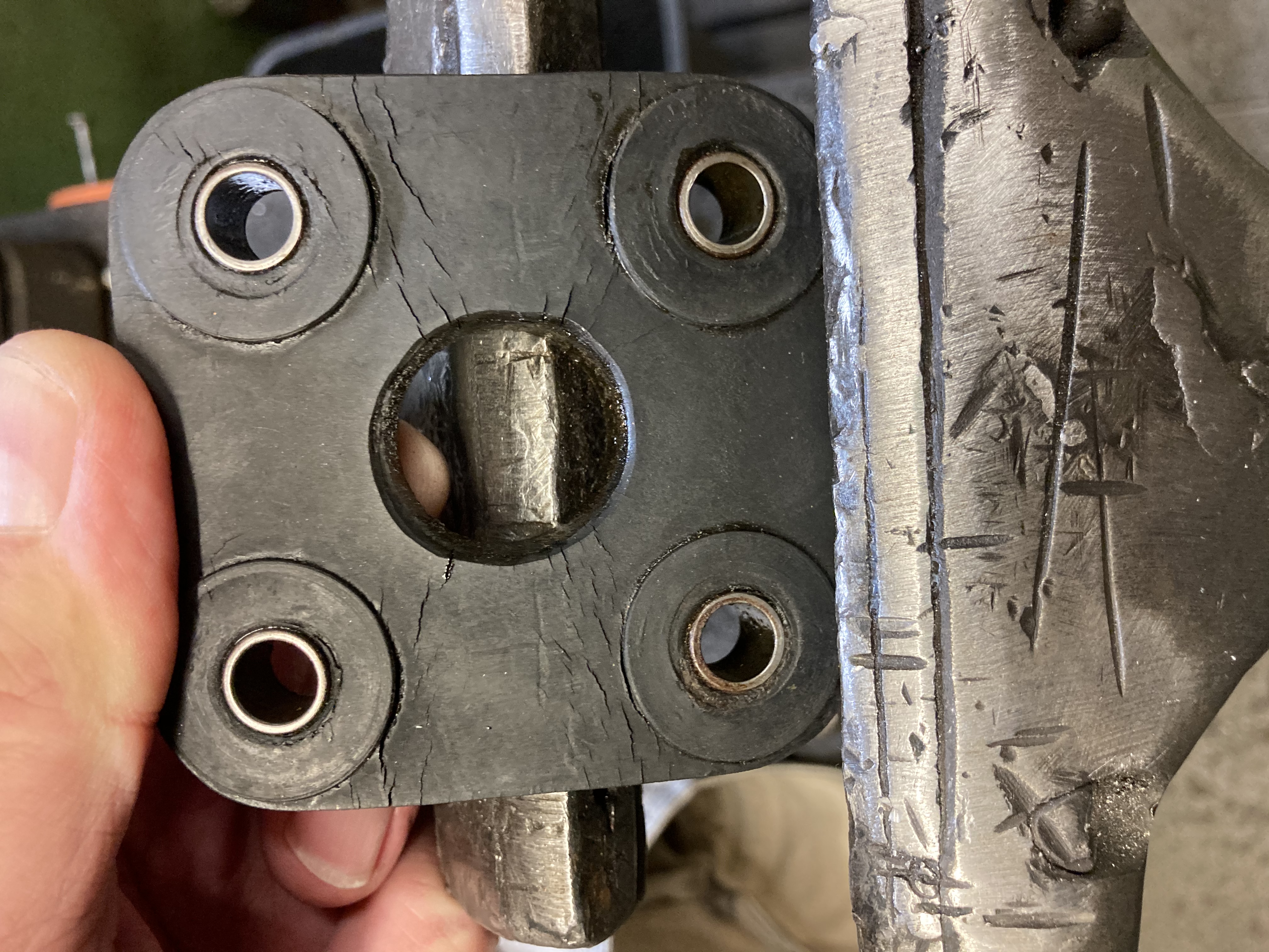

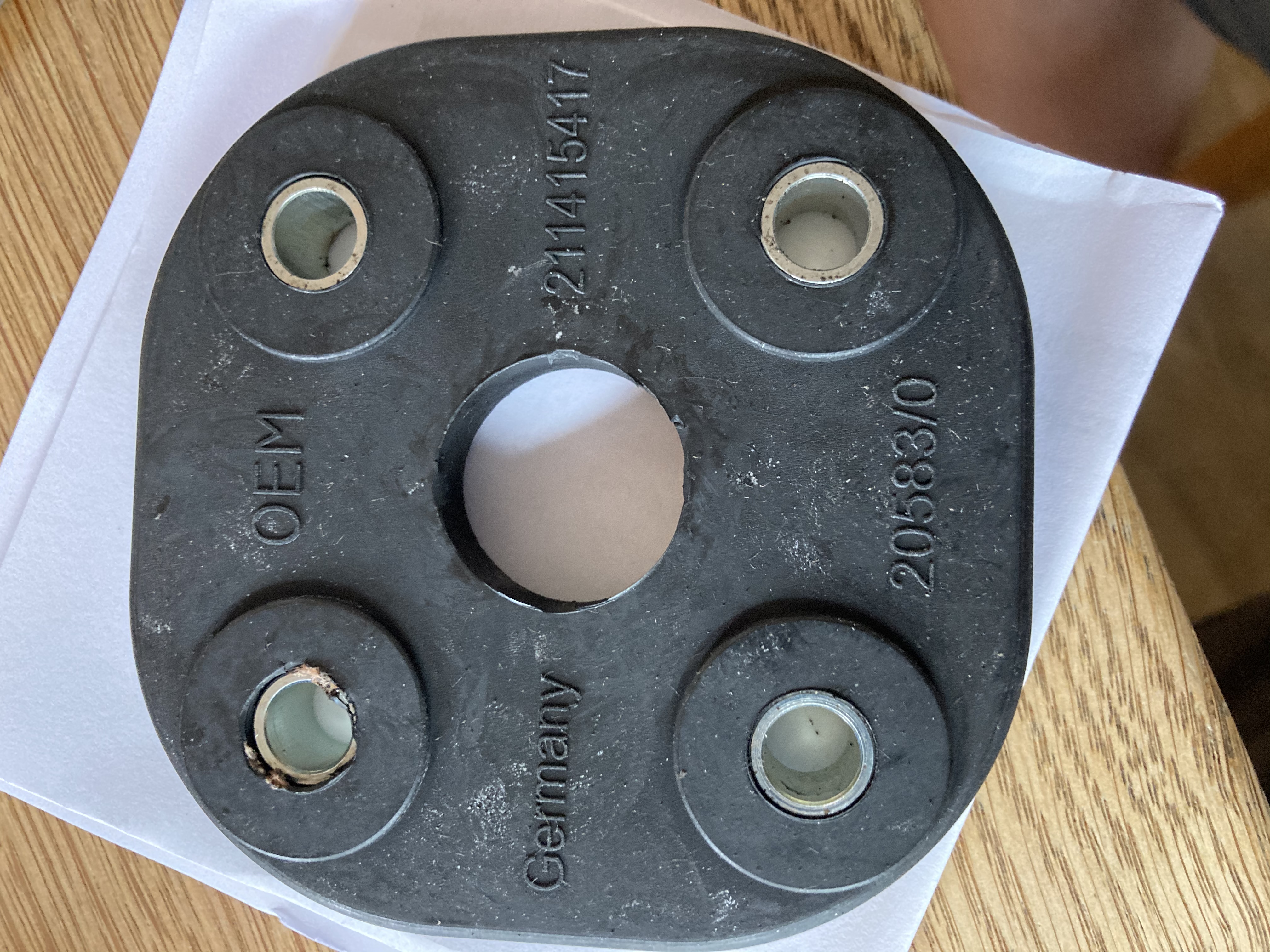

Ich habe auch von Autoteile Ehring diese OEM Hardyscheibe bekommen, die ich heute einbauen will. Ist vom Gummi ziemlich weich, wobei ich natürlich nicht weiss, wie weich die alte Scheibe von Hartig war, als Sie Neu war. Auf jeden Fall sieht man bei den Buchsen der OEM Scheibe die Fäden, die die Zugbelastung aufnehmen sollen. Ob das jetzt gut ist, das man die sehen kann, wage ich auch zu bezweifeln. Ich werde die Scheibe mit grösseren Unterlegscheiben 3&D verbauen, damit die Auflage der Muttern verbessert ist. Die alte Scheibe sah auf den ersten Blick noch gut aus. Wenn ich Sie allerdings etwas biege, zeigen sich überall Risse, die ca. 1/3 ins Material gehen.
Wir sollten die Händler anschreiben, daß die sich die Dinger von SGF anschauen und wenn die was taugen, ins Programm nehmen und den Schrott rausschmeissen.
Es ist eine Unverschämtheit, was für eine Sch.... einem hier verkauft wird. Und dann noch unter der Überschrift NOS oder Top Qualität. Wenn ich als Händler sowas verkaufen würde, könnte ich Nachts nicht mehr schlafen.
Ich weiss nicht, wieviele Stunden ich mit diesem Repromist verbracht habe und wieviele Euros dabei verbrannt habe.

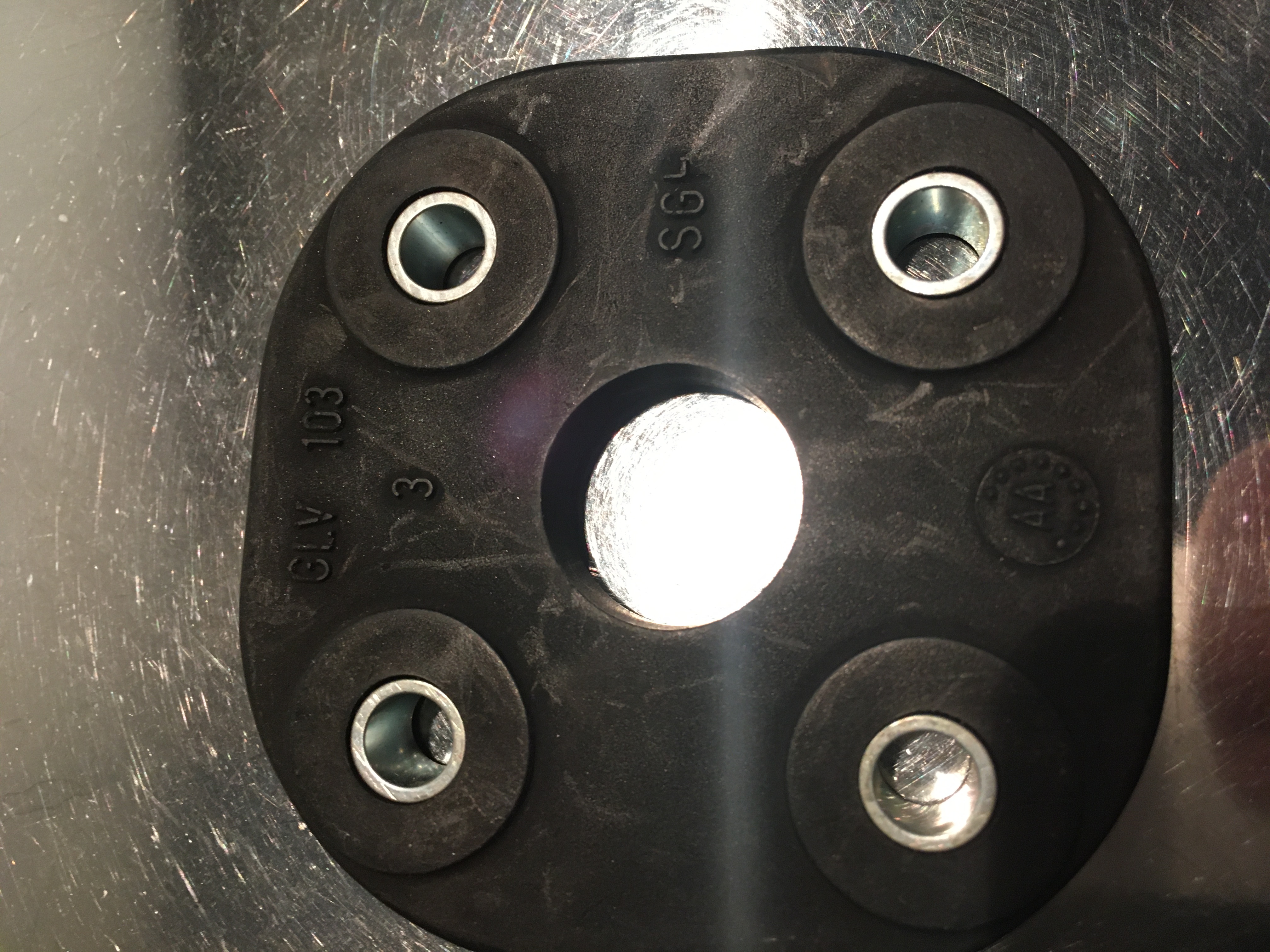

Ich wusste, dass ich mal vor langer Zeit eine Hardyscheibe für in die Ersatzteilkiste zugelegt hab.
Hab sie mal hervorgekramt und ... tatsächlich eine von SGF:
Noch mit VW-Logo und entspricht einigen die im TheSamba-Link auch abgebildet sind, z.B. hier.
SGF muss dann wohl ein Rechtsstreit mit VW verloren haben, denn das VW-Logo scheint mittlerweilen weg zu sein oder wurde weggeflext wie in diesem TheSamba-Link hier oder diesem Angebot für T3/Karmann-Ghia/etc. hier gut zu sehen ist.
