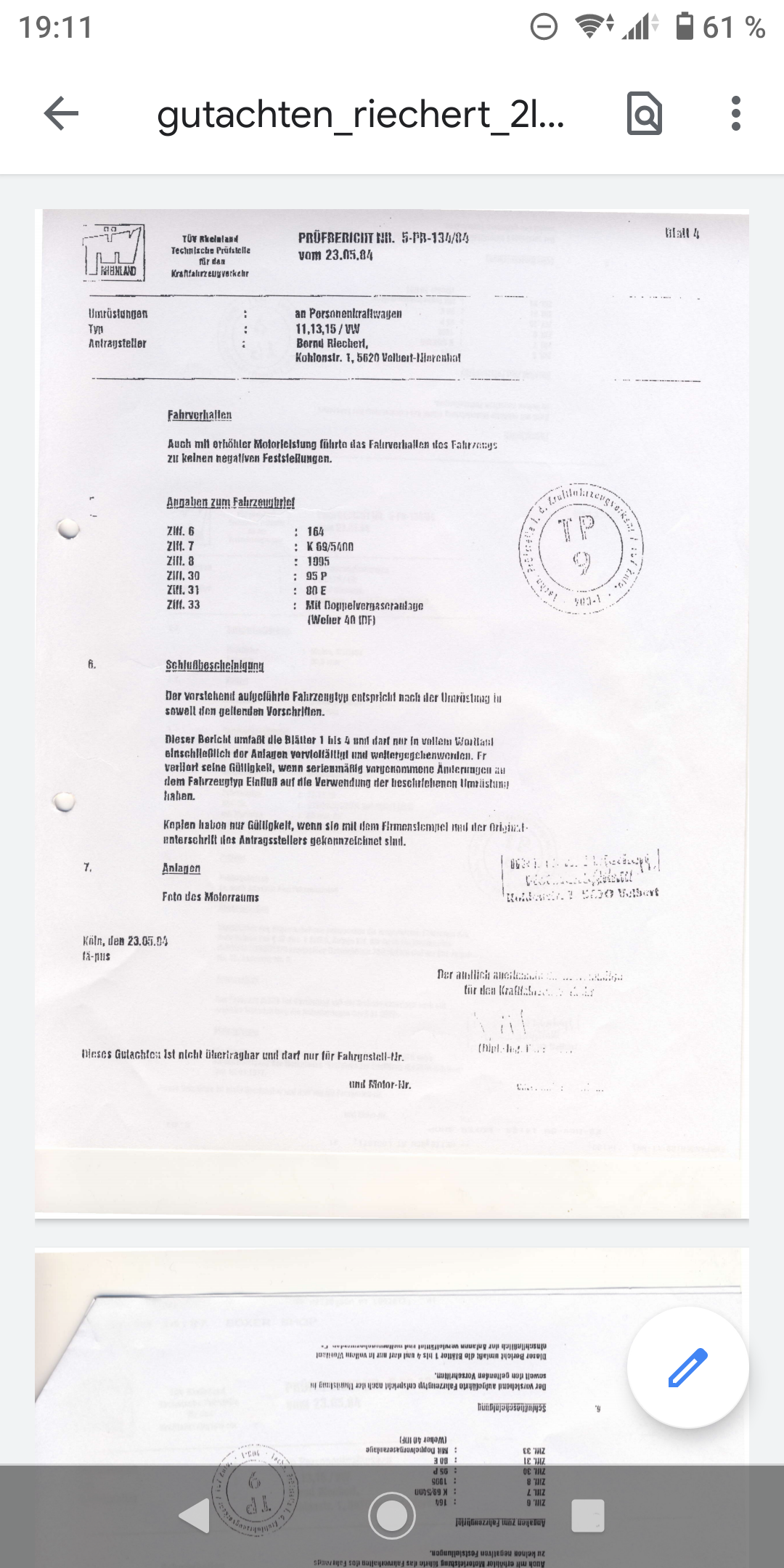

Schick mir bitte deine Email Adresse per PN, ich habe das Gutachten nur als PDF vorliegen.

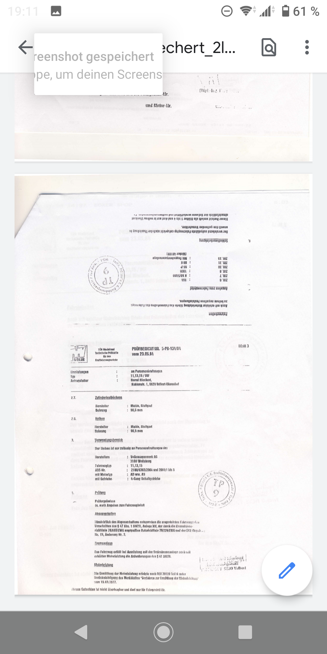

Es gibt mittlerweile ein Weber-Gutachten beim TÜV Nord. Ich glaube Hr. Rusch ist der Ansprechpartner.
2,0l und 80 PS.
2,0l und 80 PS.
