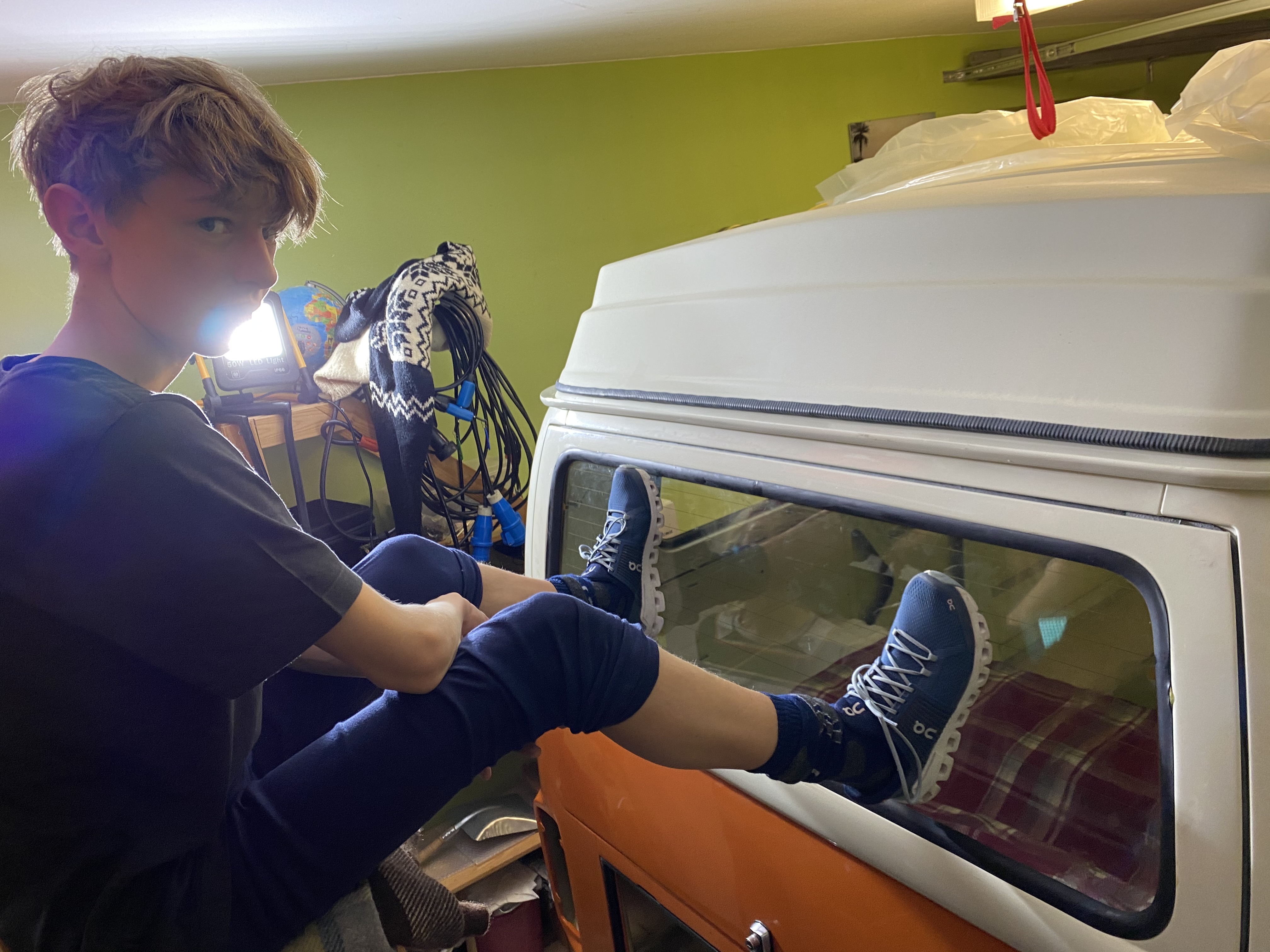

Ich war ja auch vollkommen verzweifelt.
Bin jetzt aber soweit zu sagen dass es mit optimierter Vorgehensweise echt einfach ging. Die Heckscheibe habe ich mit meinem Söhnlein gestern alleine eingebaut. Keine 5 Minuten.
- Ich habe die Scheibe samt Dichtung mit dem Gasstrahler richtig erhitzt
- Alles gut flutschig gemacht. Dafür habe ich FluidFilm verwendet. Hoffe schütz gleich vor Rost und macht das Gummi nicht kaputt
- Scheibe von außen mit den Füssen reindücken (umgekehrt Ausbau)
Fertig.
