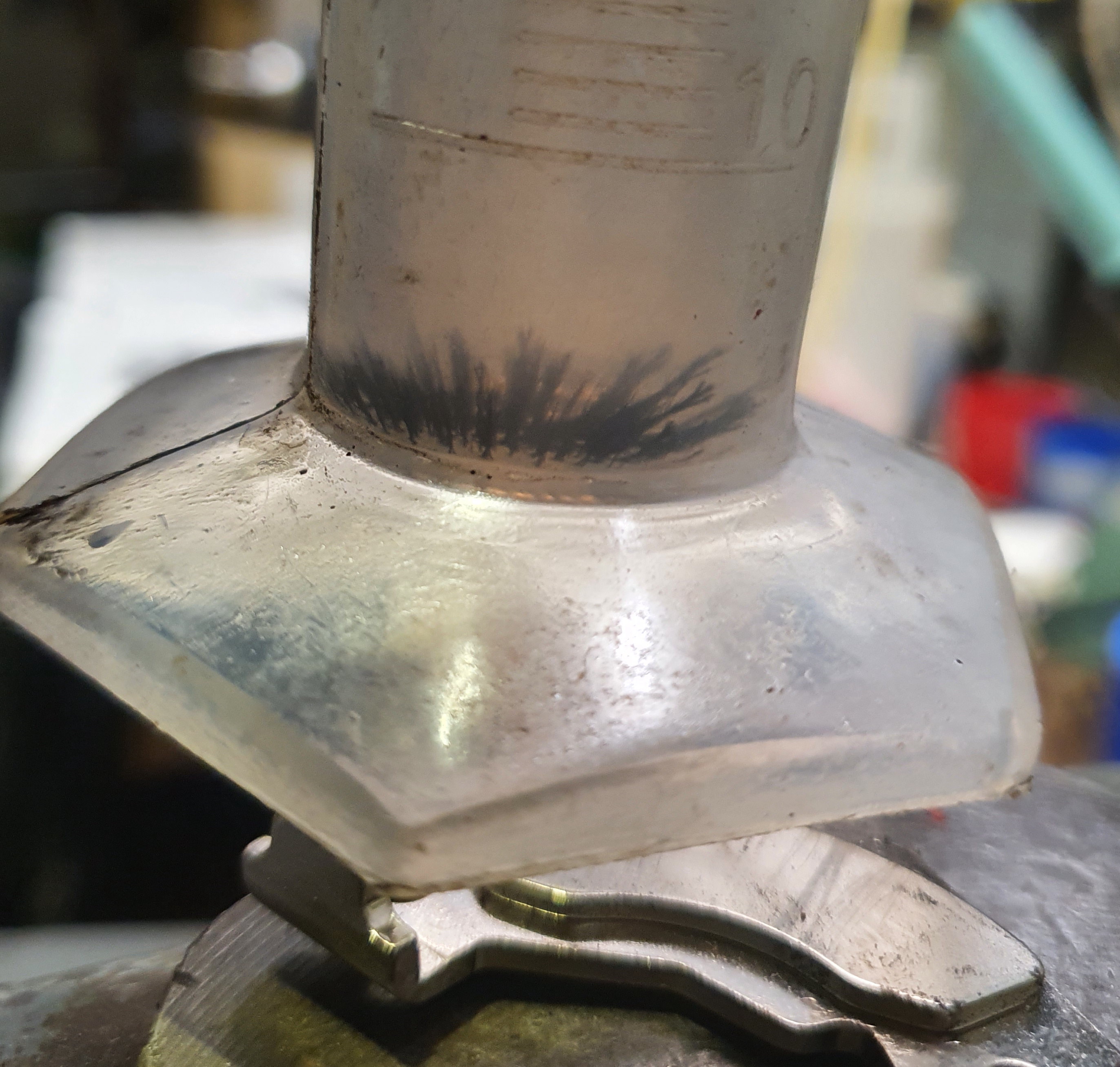

Hier mal ein Bild mit dem Inhalt der Stößelstanagen, die ich mit Bremsenreiniger gespült habe: Da habe ich einen Magnet drunter gelegt.
Aber das war der Inhalt der Stößelstangen, wobei das Öl schon vorher mit Druckluft raus geblasen war.
Sprich diese Späne sind nur die Reste, die per Ölfilm auf den Wänden der Stößelstangen waren.
Das ganze hat sich ja nun großflächig im Motor und Zusatzölkühler verteilt.
Sprich diese gehärteten Raspelstücke können alle Reibflächen zerstört haben.
