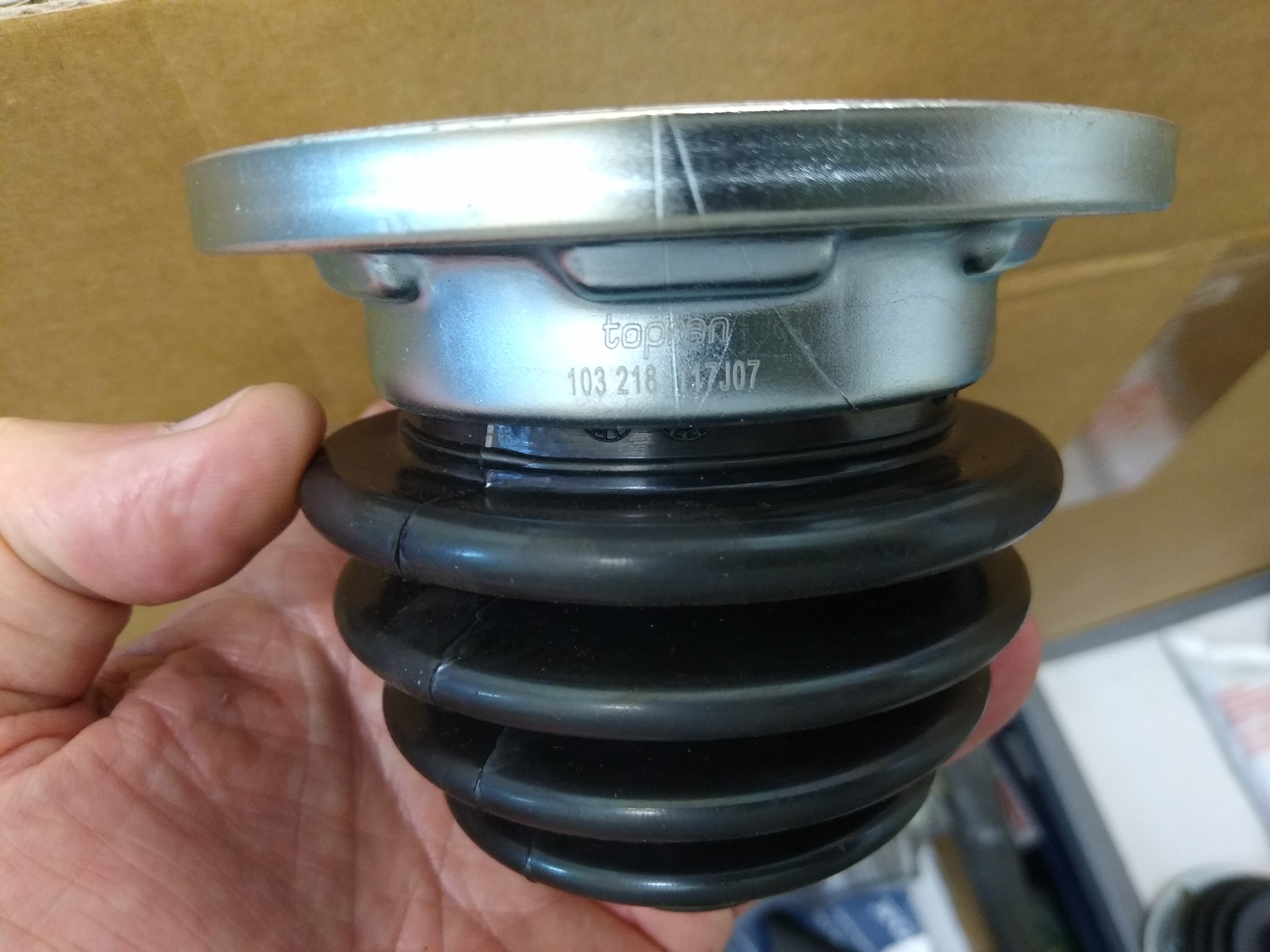

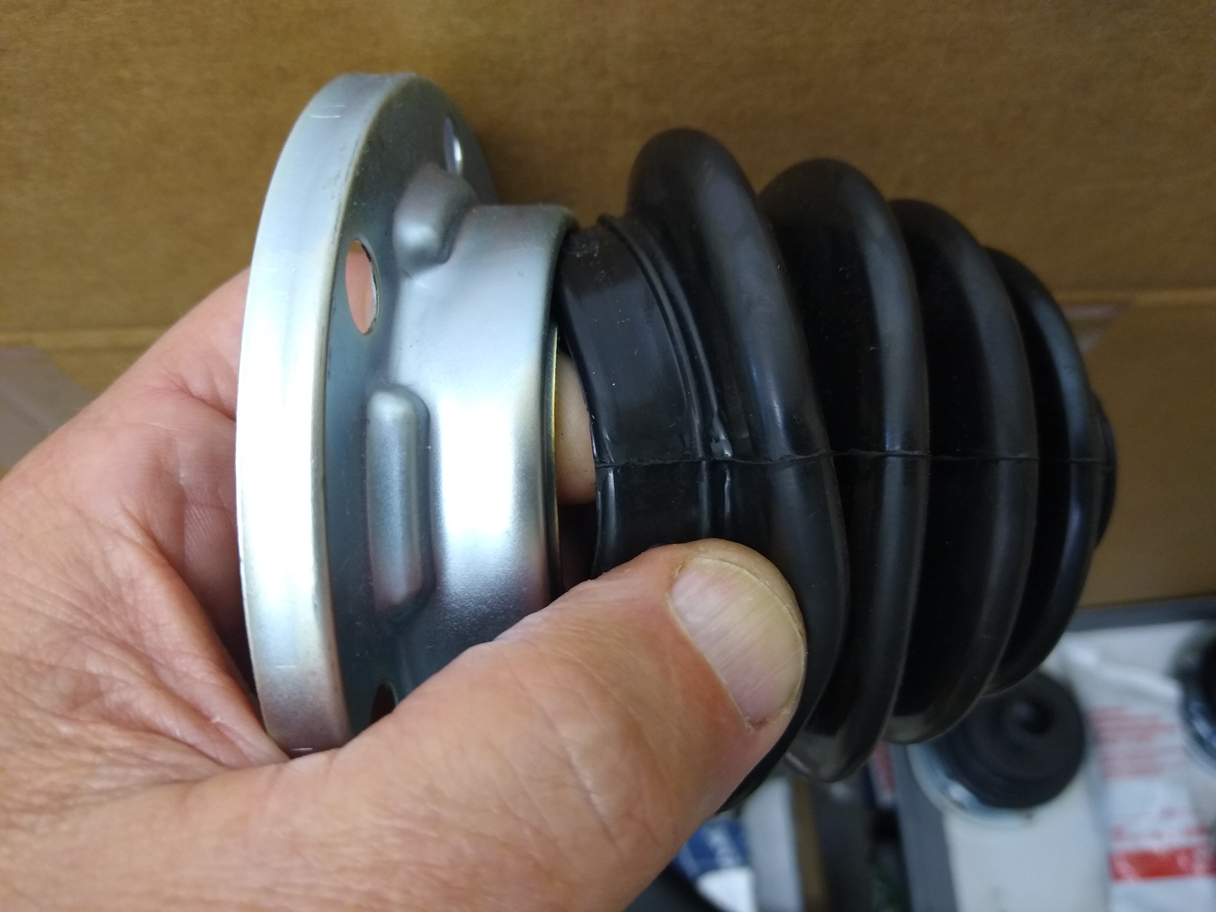

Hier noch ein Beispiel für die Qualität von günstigen Manschetten (5 Jahre alt, 0 km).
Gummi und Metallring lassen sich ohne Kraftaufwand auseinander ziehen :abgelehnt:
Gott sei Dank habe ich damals auf Anraten von Rolf - Stephan alte originale eingebaut.

Re: Antriebswellenmanschette gerissen
ist da der Gummi nicht richtig mit dem Metallring verbunden oder ist der Gummi selber gerissen?

Beitrag von schrauberger »
auf Dem Bild sind keine Anzeichen von gerissenem Gummi zu sehen, glaub die Verbindung hat nicht gehalten, cheap Shit :roll: .
Typisches Beispiel für die unsäglich beschissene Qualität die heutzutage am Markt verfügbar ist.
Solch eine minderwertige Herstellung ist die pure Ressourcen Verschwendung und sinnlose Umweltverschmutzung :flop:
Ich könnte bei so was aus der Haut fahren :evil: :evil:
Ich kann nur für mich sprechen, aber der Handel kapiert scheinbar nicht das die meisten Kunden Qualität wollen, und dafür auch gerne bereit sind etwas mehr auszugeben.
Oder sind es die Kunden, die nicht kapieren das Qualität nicht zum Dumpingpreis zu haben ist?
