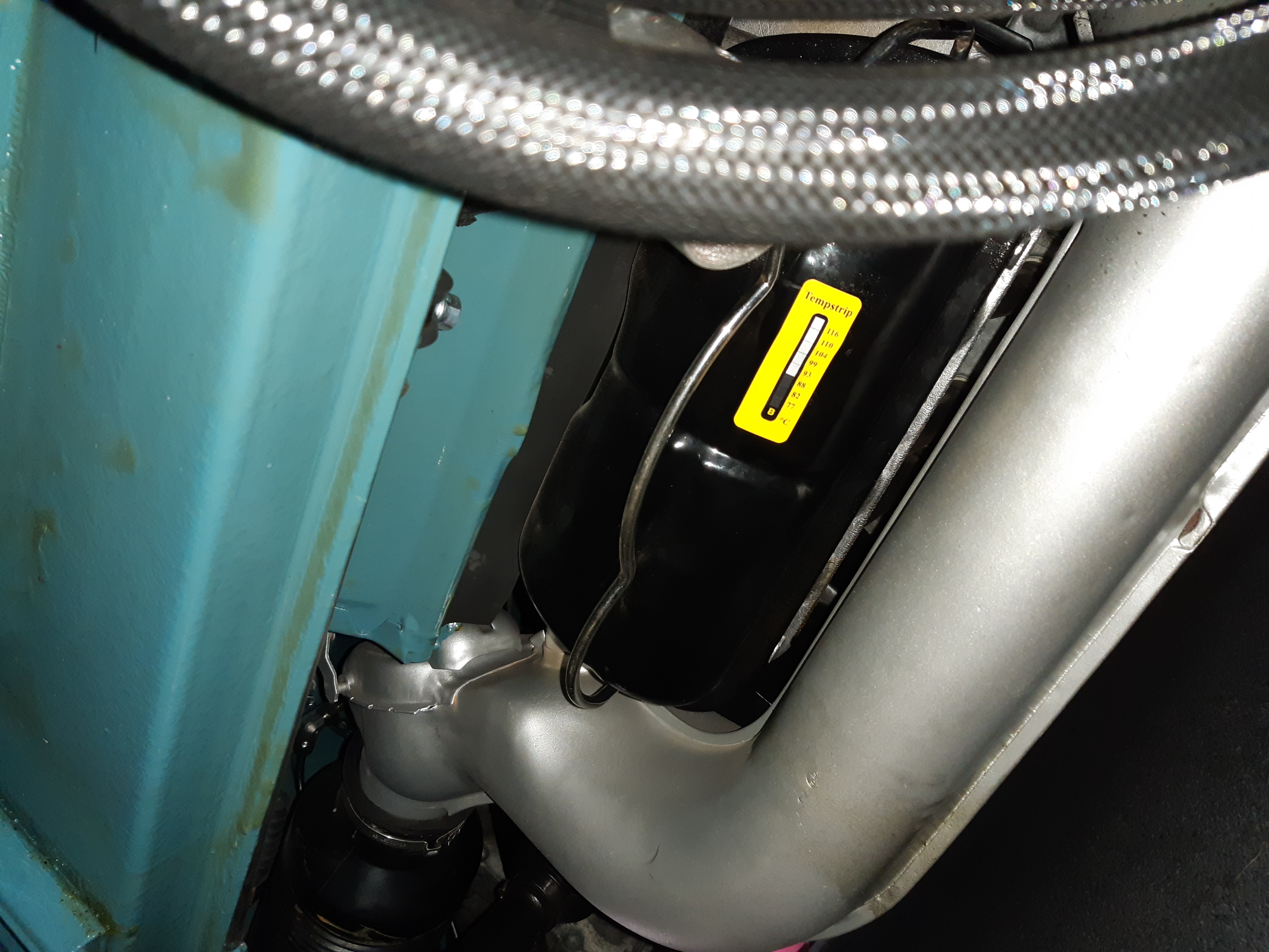

Clas hat geschrieben: 09.08.2021 09:57 Moin,
Bei 90 Grad wäre ich ja schon froh.
Ich hatte aber durch die Überprüfung mit den Messstreifen überall knapp über 70 Grad.
Hier hätte der Peilstab auch nix anderes angezeigt.
Ich habe nun ein neues Sandwich gekauft und gleich das 84 Grad Thermostat gegen ein 92 Grad getauscht.
Erste Probefahrt:
Auch am Ventildeckel habe ich die 82 Grad überschritten.
Und JETZT machen die Aussagen von Steve und Detlef auch Sinn, denn der Deckel bleib kühler.
Ich werde nun den höheren Temperatursatz Klebestreifen besorgen und den von euch vorgeschlagenen Ölpeilstab.
Zu viel Ölkühlung gibt es offensichtlich auch :happy:
Clas

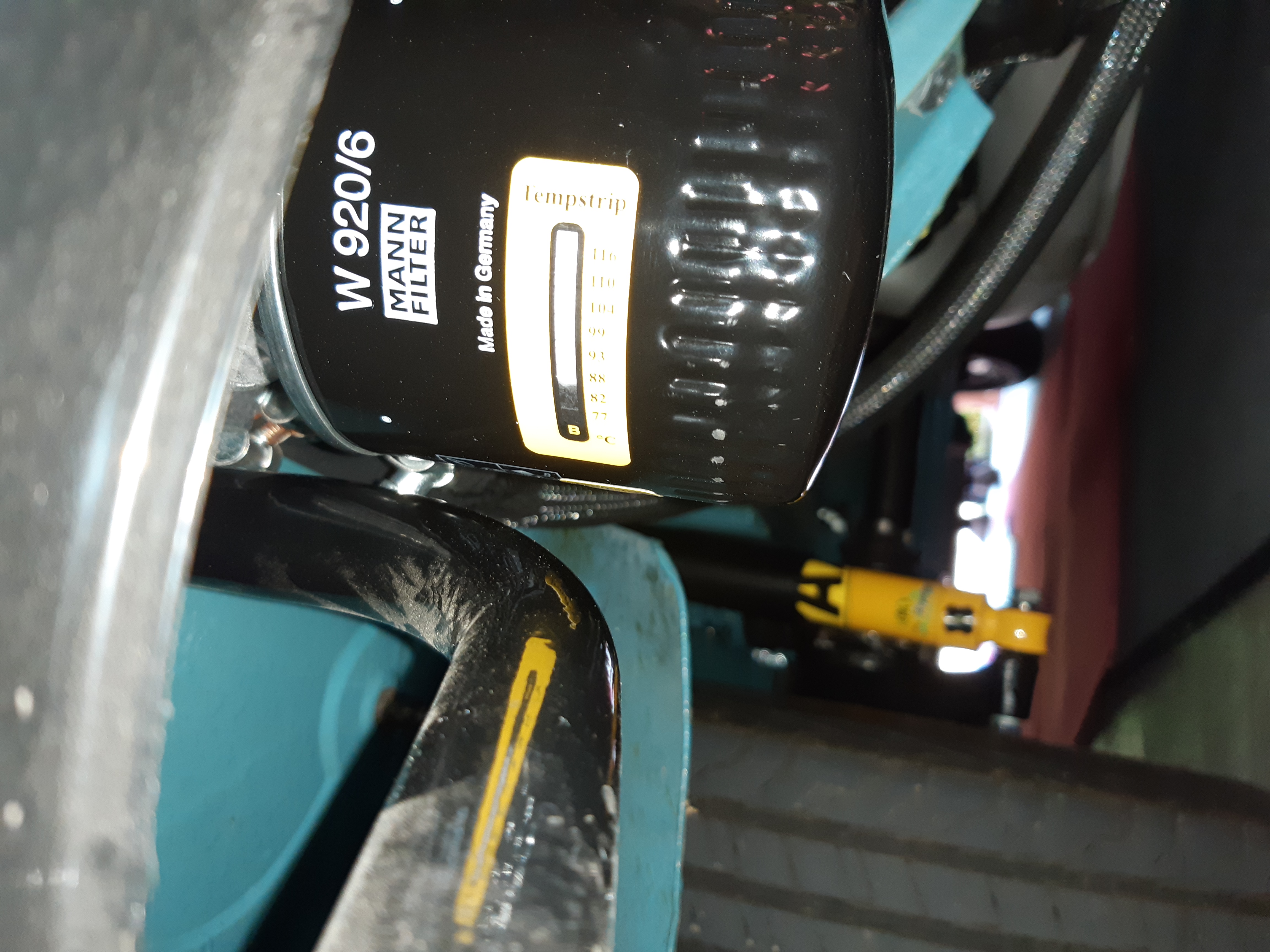

So, Stabtermometer ist angekommen, auch die Klebetemperaturstreifen.
Alles rein und eine halbstündigen Probefahrt über Land gemacht.
Als er warm war hab ich ihn auch länger auf 110 gebracht. Bei 25 Grad Außentemperatur hatte ich dann 100 Grad am Ölpeilstab.
Innerstädtisch ist die Temperatur dann auf 90 Grad gefallen.
Das sieht erst einmal sehr gut aus.
Morgen geht's auf die Bahn.
Mal sehen wie es sich dort verhält.
Clas

Hier das vorläufige Endergebnis.
Autobahn 120 km/h 105 Grad.
Landstraße 100 km/h 98 Grad.
Landstraße 80 km/h 90 Grad.
Stadtverkehr 90 Grad.
Alles bei 25 Grad Außentemperatur.
Ich denke, ich kann mit dem Ergebnis mehr als zufrieden sein. :D
Vielen Dank für die vielen hilfreichen Tipps. :thumb:
