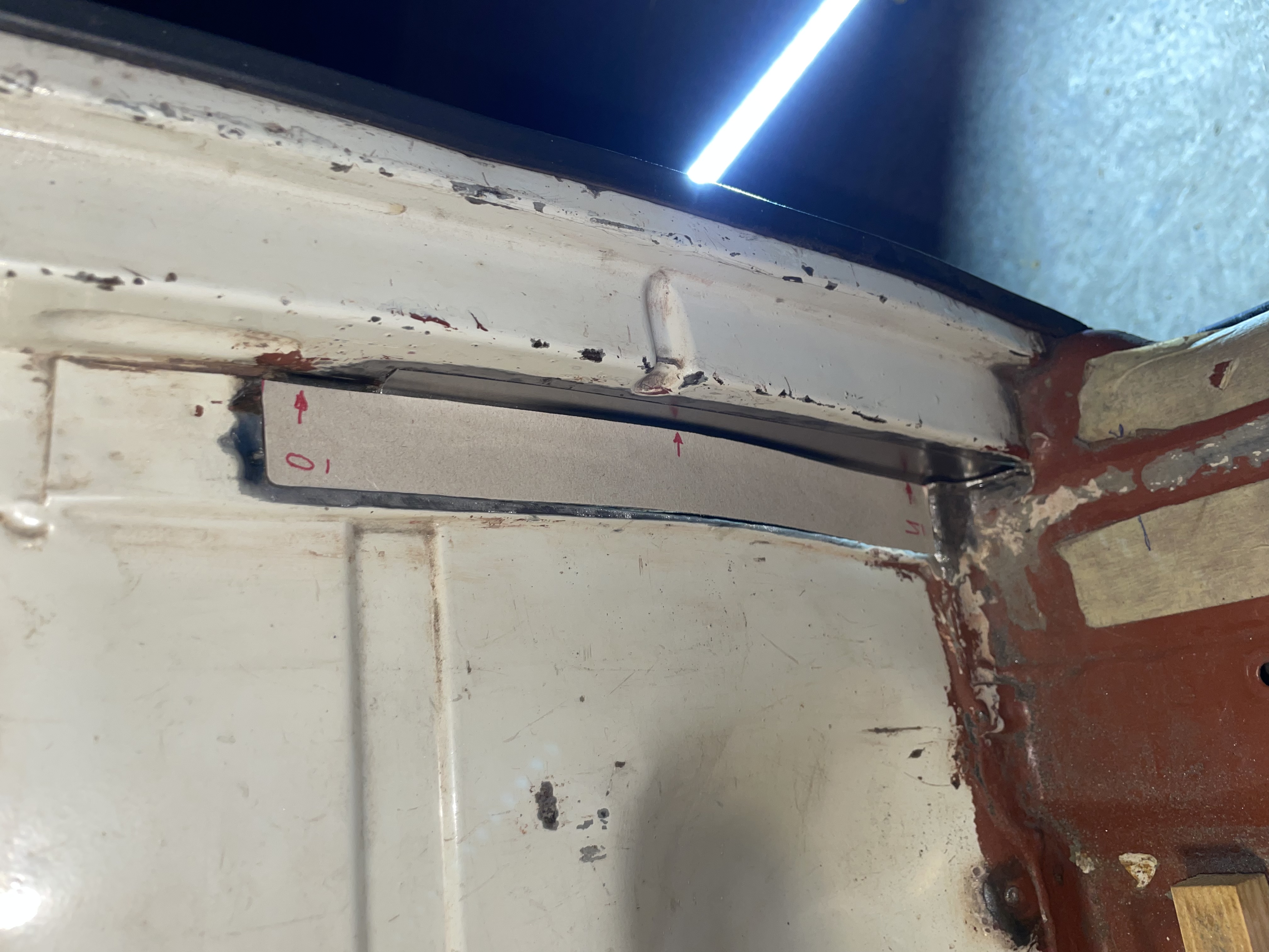

Geht wiedermal um die mittlere Laufschiene, bitte aber diesmal auf grün markierte Stelle schauen:
Da ist so etwas wie das Ende eines dünnen U-Profils zu sehen (resp. die Auflagefläche geht schon weiter nach rechts. Aber man sieht, dass ab markierter Stelle etwas von der Seite des U-Profils weggebrochen ist).
Könnte das eine Art „Reparaturblech“ für die Laufschiene sein? Oder wurde da vielleicht ab Werk so ein Profil aufgesetzt?

ich denke deine Führung ist einfach durch Verschleiß und/oder ungeschickte Mechaniker zerstört. Das Profil aus deinem Link ist ja ein gänzliches anderes und wird nicht passen.
Ich würde versuchen eine Schiene aus einem Schlachter zu bekommen, ich glaube es ist eher selten dass die defekt ist. Ausbohren und neu einschweißen geht schnell. Das habe ich bei meinem auch gemacht um das rechte Seitenteil auf halber Höhe anzusetzen.

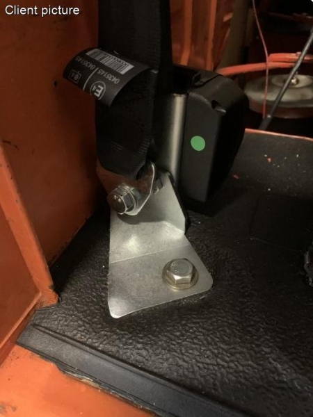

U.a. sind die Gurtaufnahmen neu gemacht worden:

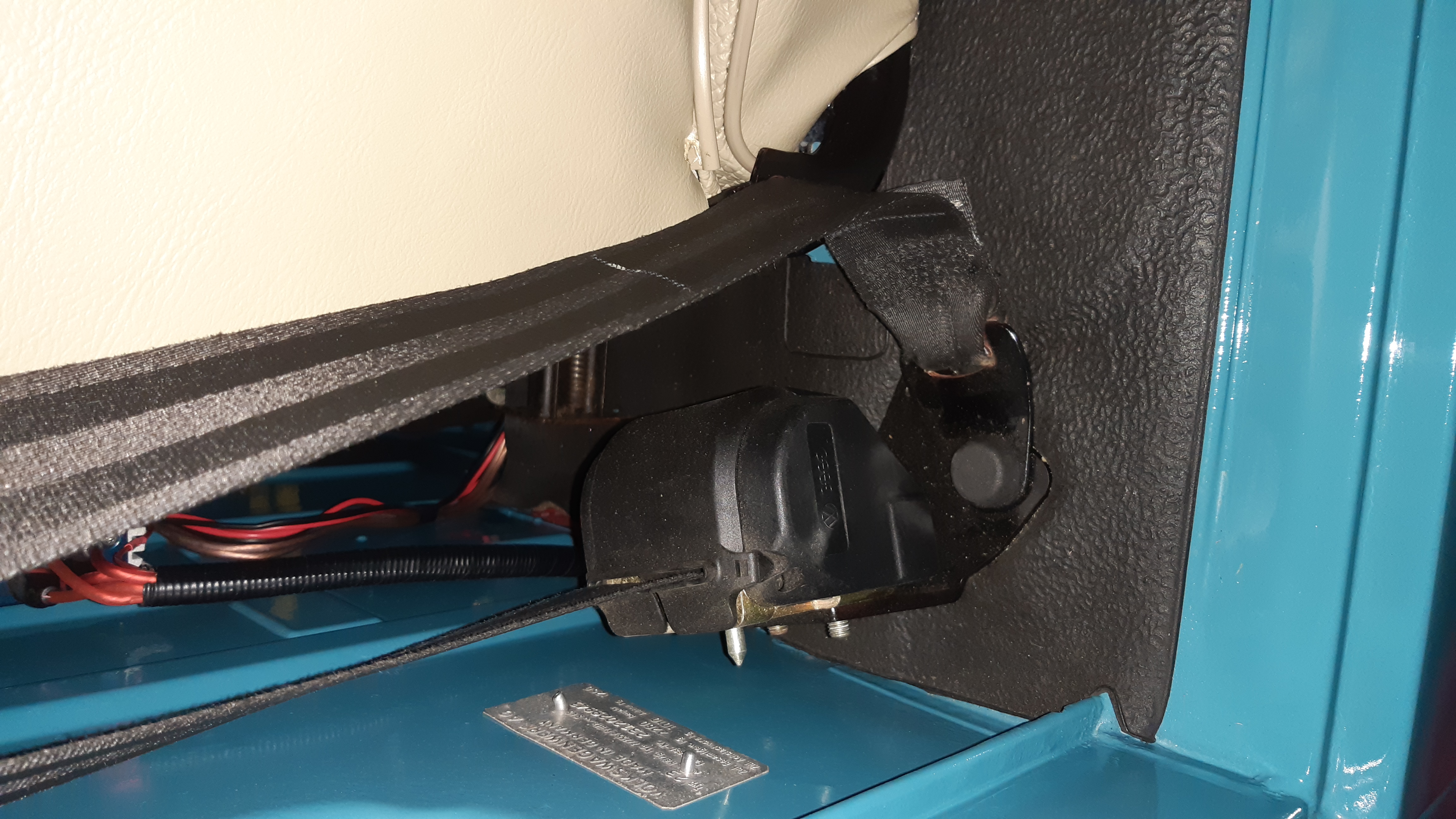

Da auch neue Matten unter den Sitzen verbaut werden und bevor ich die Gurt-Rollkasten (hmm, keine Ahnung wie man dem sagt) montiere, eine Frage dazu:
Wird dieser Gurt-Rollkasten direkt auf die Matte geschraubt oder wird da ein Ausschnitt in die Matte gemacht, damit der Gurt-Rollkasten direkt aufs Blech kommt?
Hab a bisserl gegoogelt und sowas gesehen:
Also eher auf die Matten drauf?
Danke und Grüsse
avispa

Re: Archäologie am Aufbau / Karosse, hab Fragen!
Beitrag von Clas »
Avispa66 hat geschrieben: 21.07.2022 11:03 VW_T2_Gurtaufnahme_1.jpg
So habe ich das auch gemacht
Beitrag von Avispa66 »
Danke Clas, werd ich auch so verbauen..

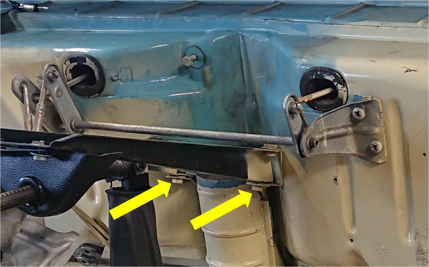

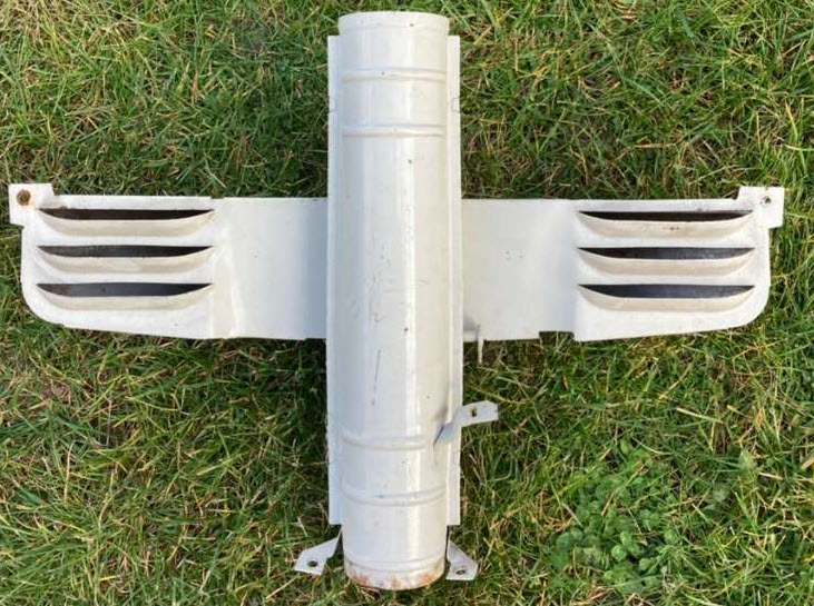

kleine Frage zur Demontage dieses Verteilers (gemäss Ersatzteilkatalog: "Verteiler für Heizung", VW 211 255 881 B):
Lässt sich der auch ohne komplettes Demontieren des Armaturengedöns entfernen?

sollte gehen. Einfach die oberen 2 Schrauben lösen, dann kannst Du den Ausströmer abnehmen. Die beiden Schrauben sind die beiden Befestigungslaschen, die auf dem Bild unten sind. Der Ausströmer ist auf dem Bild um 180° verdreht dargestellt.

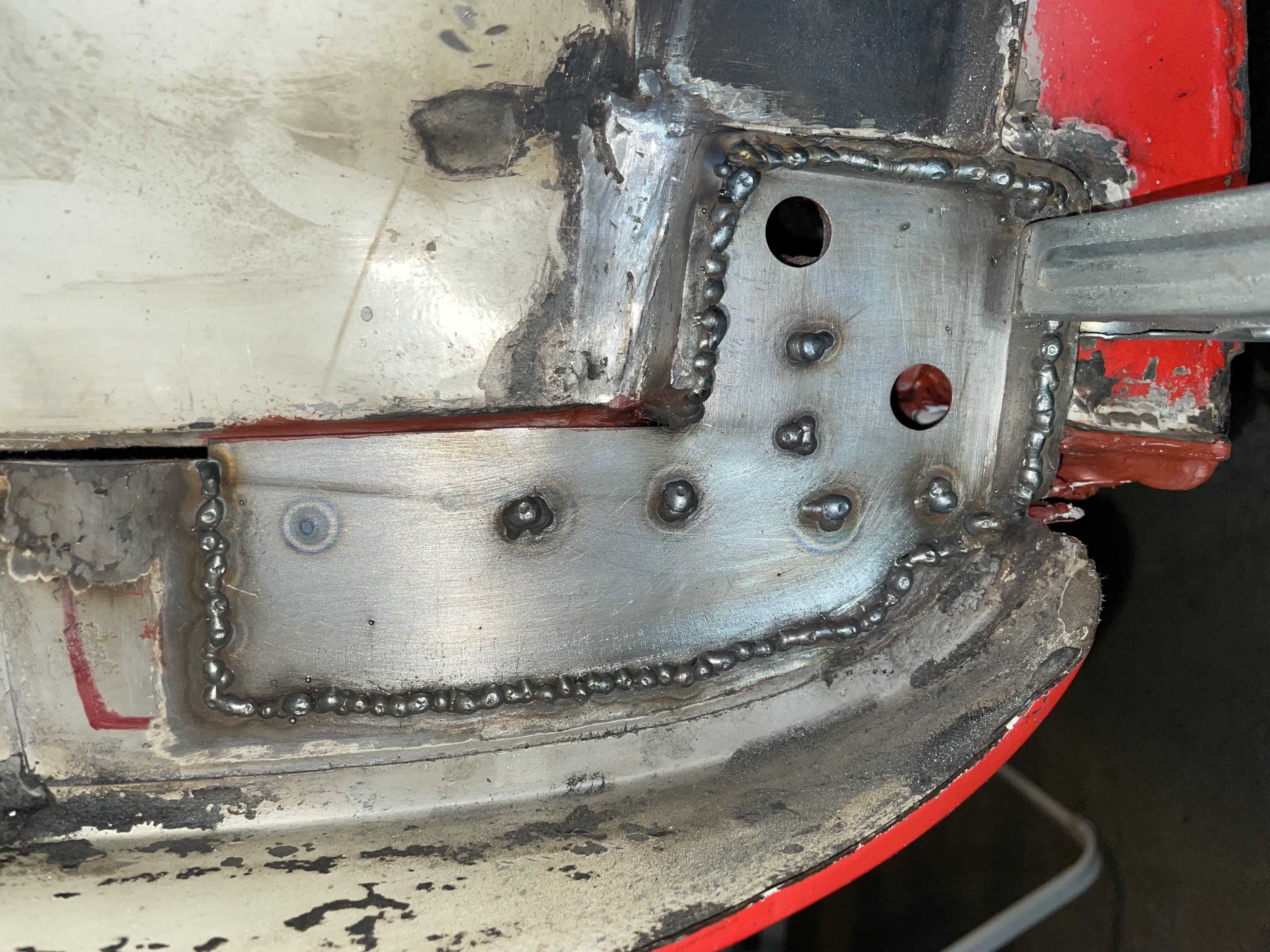

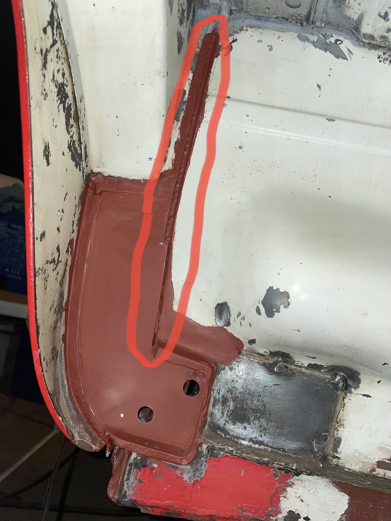

Wusste schon lange dass die rechte B-Säule ziemlich „knusprig“ war. Hab dann vor Wochen begonnen die Büchse der Pandora zu öffnen…
(Dieses abgekantete, leicht gekrümmte Blech geht bis an die Wagenheberaufnahme runter)
Natürlich musste fast der komplette Innenausbau demontiert werden, um die eingelegte Bodenplatte rauszubekommen, um letzendlich eine 3 cm Schweissnaht an der unteren Stelle der Innenseite legen zu können :roll:
Auch die Bleche anzufertigen (resp. Im Falle der Radseite ein gekauftes anzupassen) hat mich unglaublich viel Zeit gekostet.
Und beim Setzen der ersten Schweisspunkte (dazu noch auf Stoss) vor Angst die Aussenlackierung zu verbraten fast nasse Hosen bekommen.
Letztendlich, bin ich aber mit dem Ergebnis äusserst zufrieden 8) und hoffe närürlich dass alles auch halten wird :?

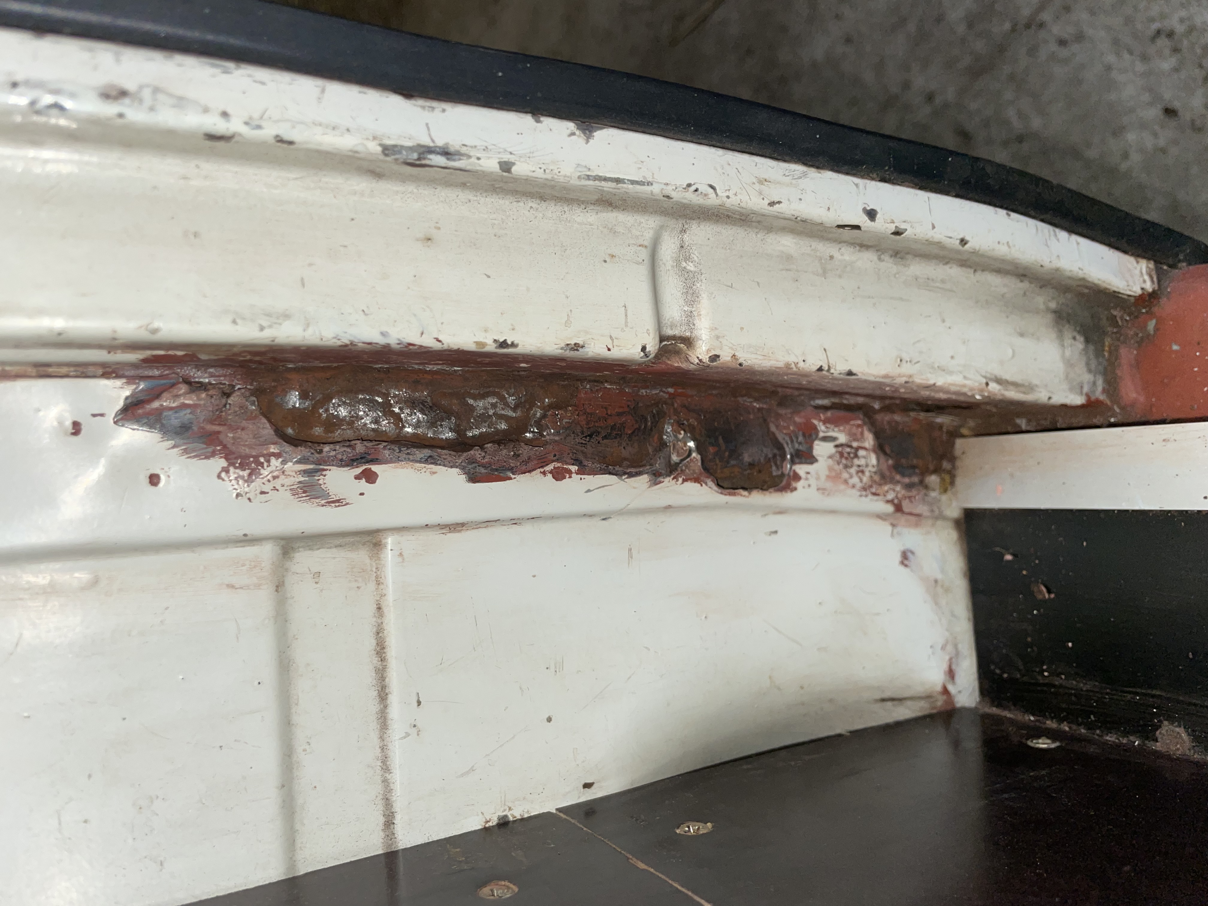

Nun aber Grund des Posts… eine Frage an die Profis zum letzten Bild:

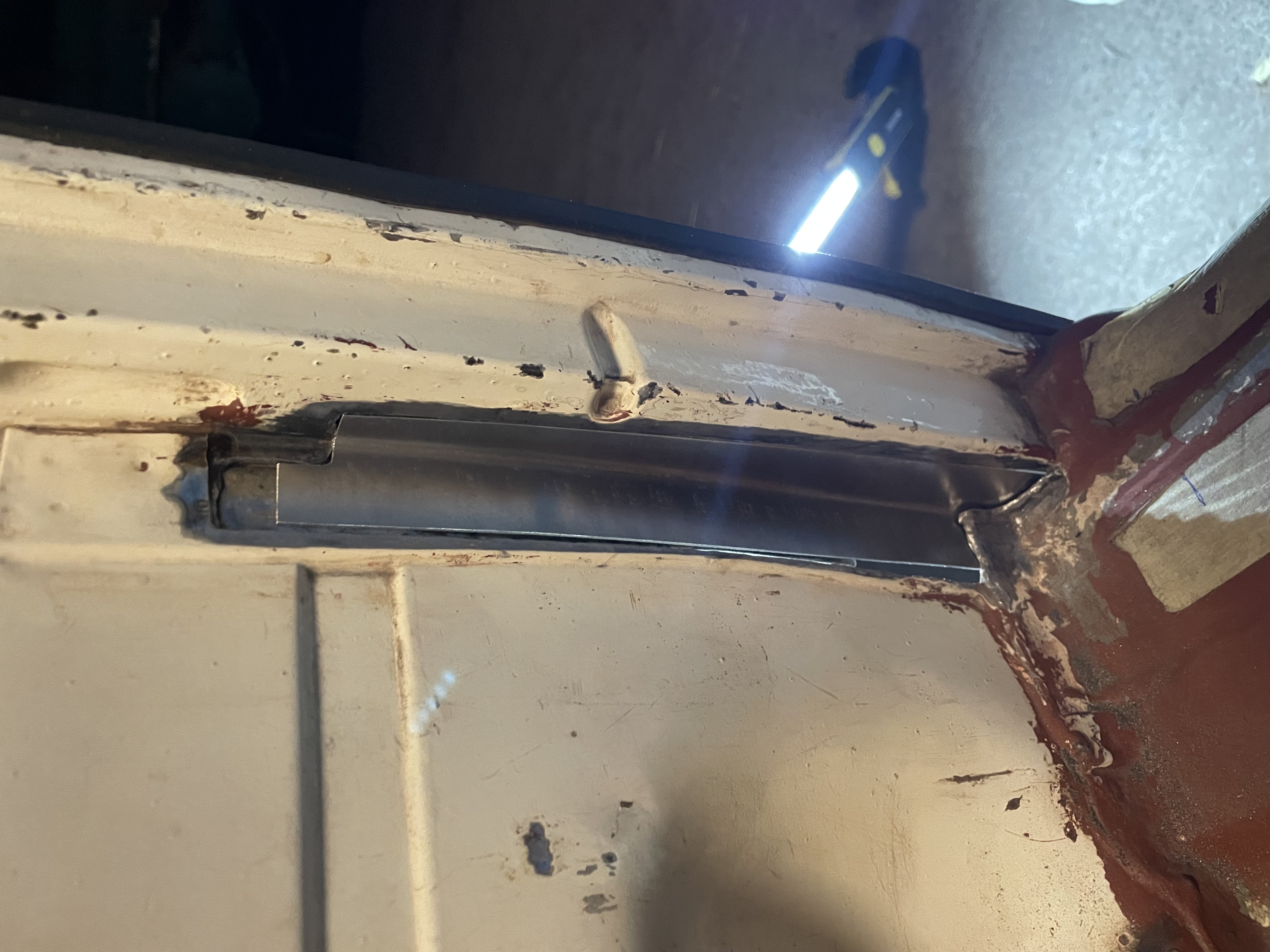

Wie schliesst man am besten den Spalt der markierten Stelle? Vorher war an dieser Stelle keine Schweissnahtt oder Schweisspunkte zu sehen, sondern war lediglich abgedichtet (zu sehen auf Bild 2)… Man bedenke, dass zwischen den sichbaren Bleche (dem vorderen und hinterem) auch noch das Blech der effektiven B-Säule (neu zur Stabilisierung ersetzt) liegt, daher also ca. 1-2mm Luft dazwischen liegt.
War denn Original dort wirklich nur mit (Fugen-?)Dichtmittel (oder so) abgedichtet?
Dankbar für die Aufklärung.
Lg avispa

Beitrag von bullijochen »
Hallo Avispa
Ja sowas wird mit Dichtmasse abgedichtet.vorher lackieren und ich würde in die Spalte noch Mike Sanders rein laufen lassen. Anschliesend oberfläche wieder sauber machen und dann mit Terolan oder ähnlicher Dichtmasse ausfüllen.
Gruß Jochen
