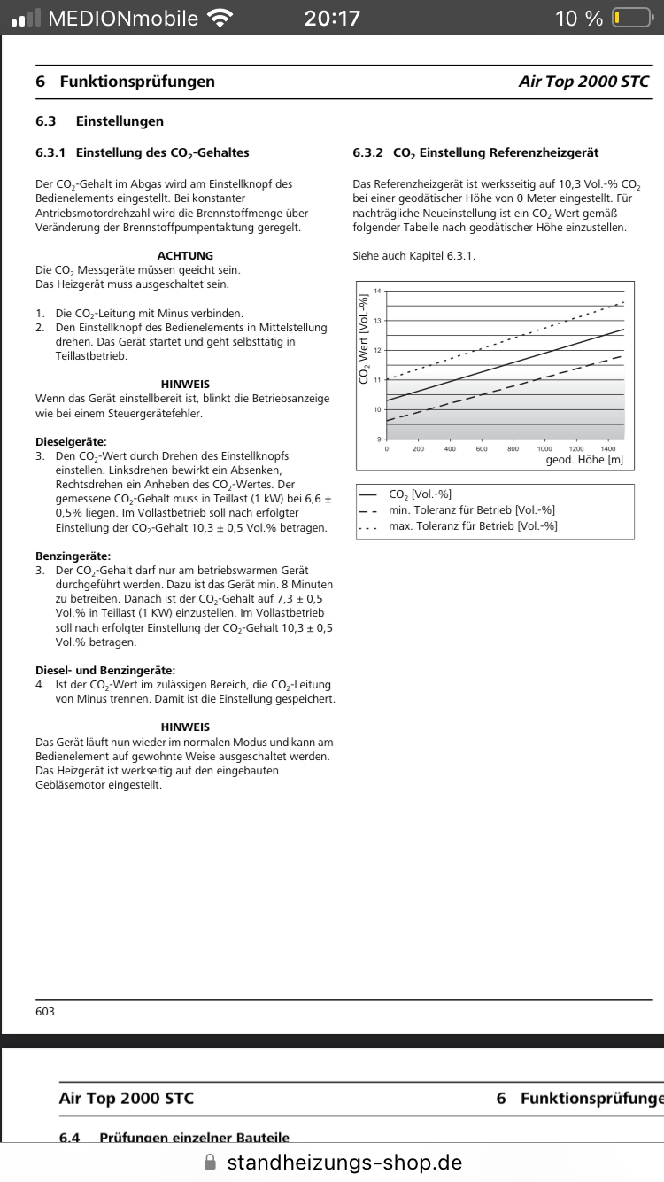

Hallo Thomas!
Das es einen Hardware-Eingang für die Co-Einstellung gibt ist nicht neu und auch kein Geheimnis. Das steht ganz offen in der Bedienungsanleitung (RTFM), mit Einstellanweisung und Höhentabelle sowie Musterschaltplan.
Ich habe das MultiControll mit Display. Jetzt muss ich nurnoch rausfinden ob und wo ich die Grün/Rote Leitung verschwinden lassen hab.
Ich schau mal ob sich das „leicht“ finden lässt.

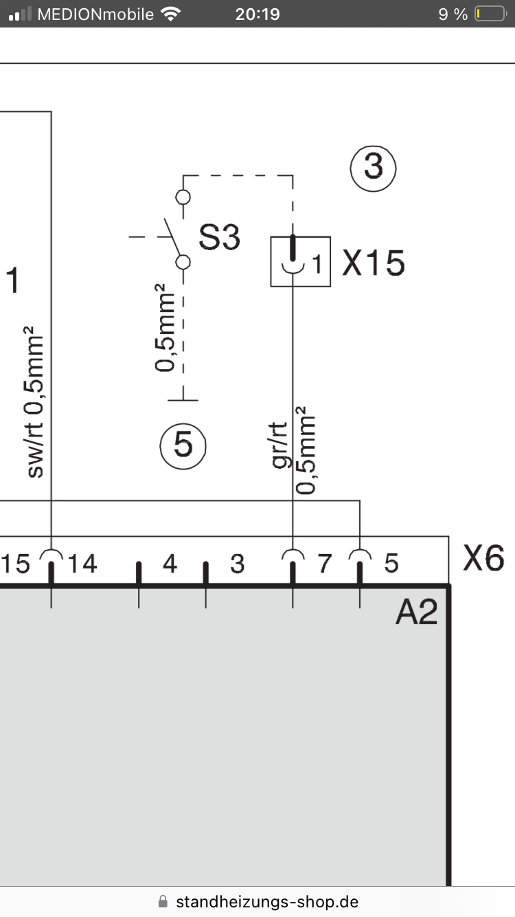

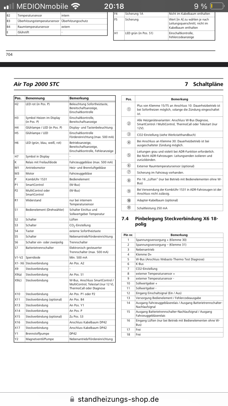

Hi Thomas.
ich glaube ich muss mich zurücknehmen. Ich habe die Bilder gesichtet vom Einbau: im Kabelbaum dem ich zum Heizungsset dazubekommen habe:
https://standheizung-ersatzteile.com/ka ... -at2000stc
ist am X6-Stecker der Pin für die Rot-Grüne CO-Einstellung nicht belegt. Auch komme ich nicht ohne weiteres an den Stecker ran, da die Heizung bei mir ja mit der Oberseite (hier ist unter einer Abdeckung der Stecker siehe Workshop) an der Unterseite vom Fahrerhaus anliegt. Ohne wirklichen Handlungsbedarf möchte ich das nicht zerlegen.
Für die Service-und Einstellarbeiten gibt es anscheinend einen Frei konfektionierbaren, voll belegten Kabelbaum "Diagnose"
https://standheizung-ersatzteile.com/ka ... g-diagnose
Hier ist die Leitung drin.

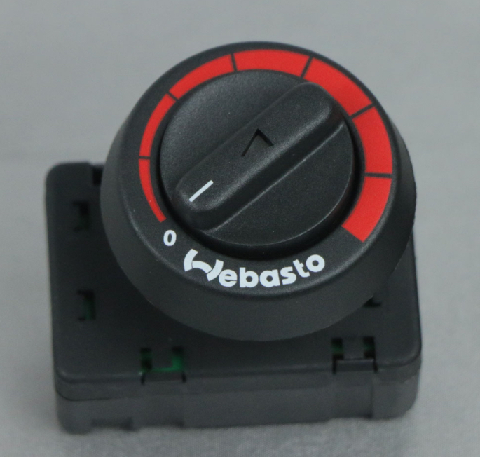

ich kann bestätigen, dass diese Methode bei der Webasto ST 2000 funktioniert und das Verhalten in der Höhe verbessert. Man muss jedoch die entsprechende Leitung zu einem zugänglichen Punkt im Innenraum verlängern/verlegen um jederzeit unkompliziert daran zu kommen.
Als Bedienteil reicht hierfür der standard Drehregler aus:
Meine bisherige Erfahrung zeigt, dass diese Methode das Verhalten in der Höhe spürbar verbessert, aber auch bei Höhenänderungen mehrfach verstellt werden muss bzw. hinterher auch wieder zurück. Es scheint mir jedoch nicht so genau zu sein, dass es auf Dauer auch völlig problemlos funktioniert. So lange man den CO Wert dabei auch nicht misst und anhand dessen einstellt, ist es ja auch nur ein schätzen
Ich habe dabei erlebt, dass erst nach ein paar Tagen in der Höhe, mit der gleichen Einstellung, die Heizung anfing aus dem Auspuff zu qualmen. Sie war also doch noch zu fett und die Brennkammer verrußte.
Einen verqualmten Innenraum gibt es dabei aber nicht.

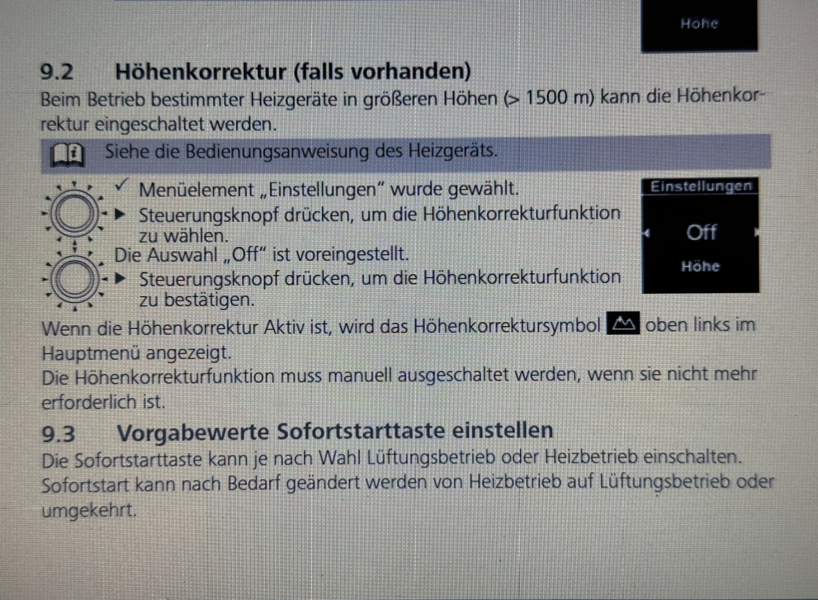

eine Umstellung der Höhenanpassung ist bei Webasto nur möglich, wenn die Webasto STC 2000 mit dem Bedienteil Multicontrol MAR RV ATE betrieben wird.
MIT den anderen Multicontrol Modulen geht es nicht.
Außerdem muss man dann die Umstellung von Hand am Bedienteil einstellen. Es gibt hier leider keine automatische Höhenanpassung:
Hiermit kann man grundsätzlich nur umschalten zwischen bis 1500hm und 1500-2200hm.
Warum das bei Webasto so umständlich und dann auch nur bis 2200hm möglich ist verstehe ich nicht. Soweit ich weiß können die anderen bis 3000hm.
