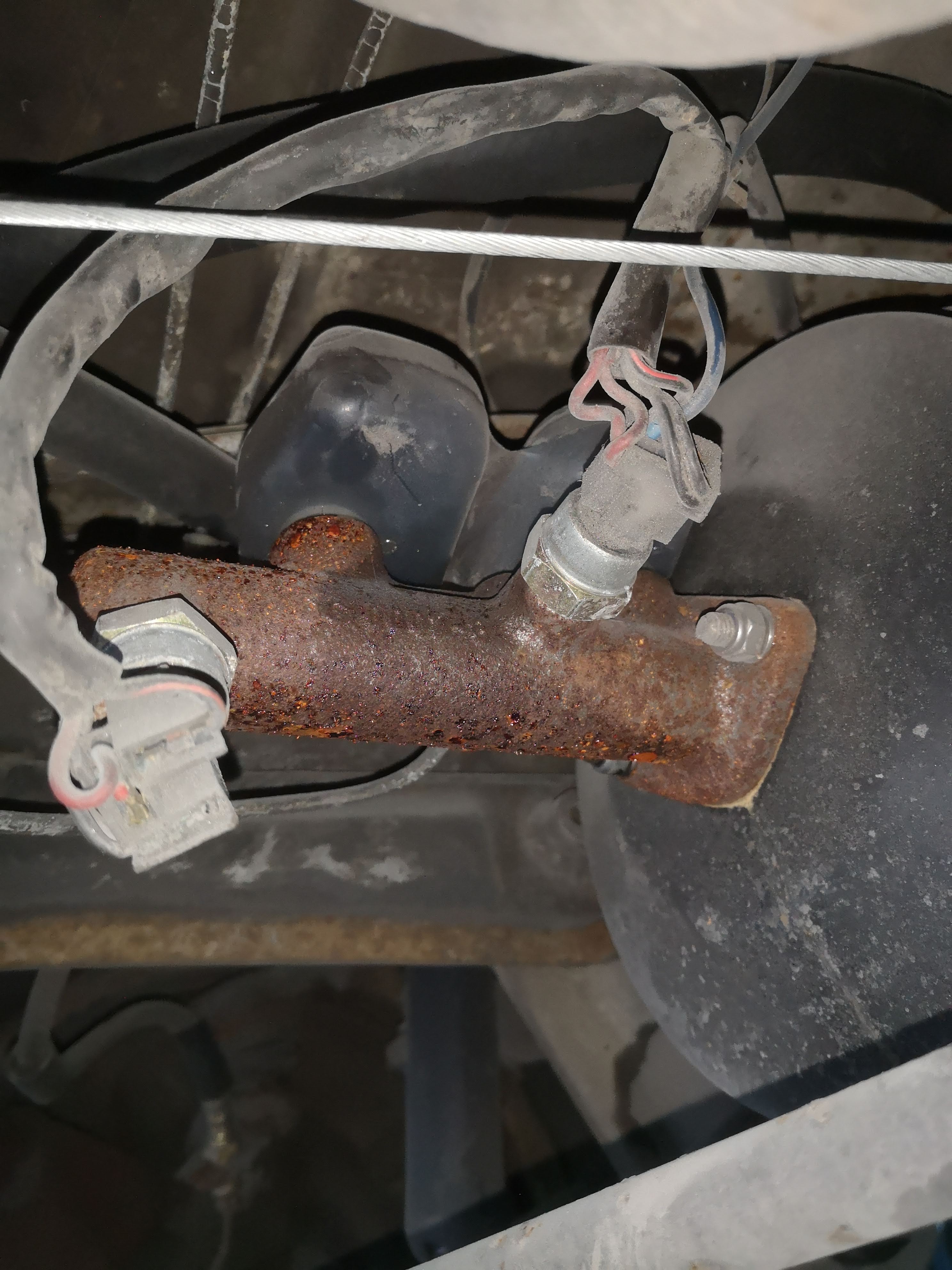

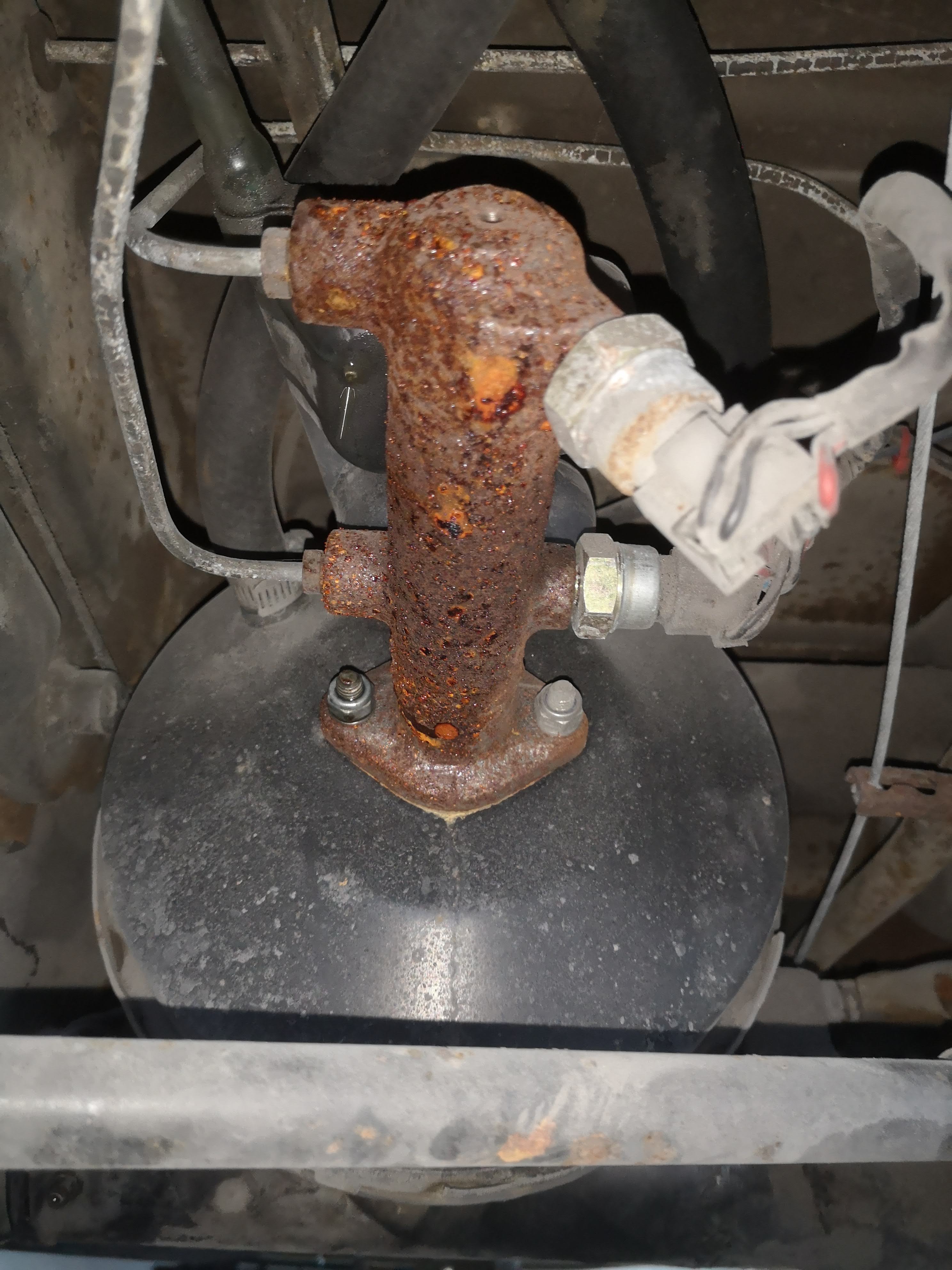

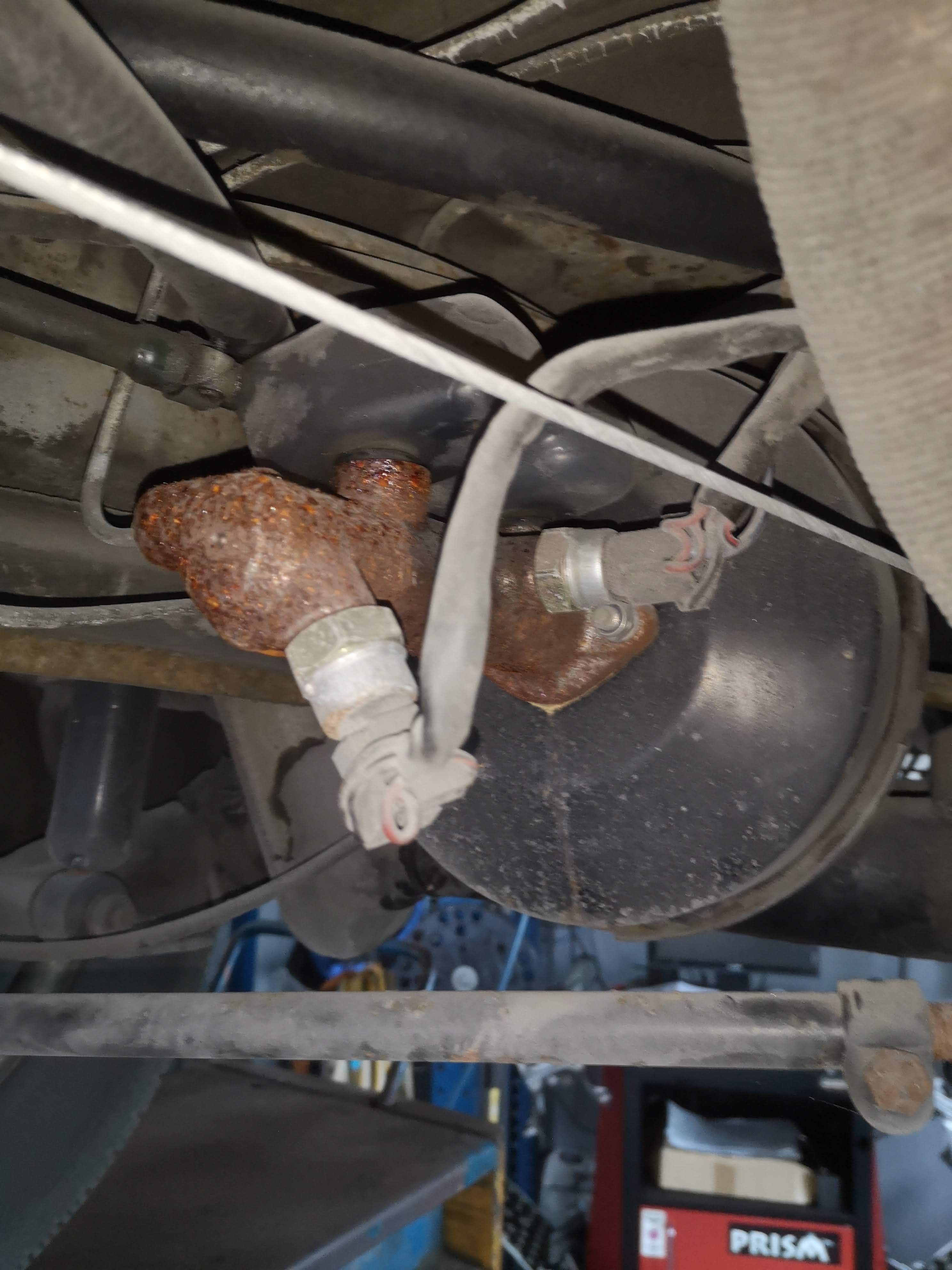

hier noch weitere Bilder

Scireg4 hat geschrieben: 04.04.2022 19:07 komme gerade von der Werkstatt zurück. Hintere Bremsen sind fest und oberhalb vom Hauptbremszylinder läuft Bremsflüssigkeit aus.
Benötigt werden wohl folgende Teile: siehe Link.
https://www.aircooledshop.com/shop.php? ... 5bb21ae1e2
Zudem ist noch das grün markierte Teile im Bild etwas undicht. Was ist das genau?
Habt ihr noch schlaue Ergänzungen?
Benzinschlauch nach DIN 73379 -3E gibt es in dem Shop und bestelle ich separat.
das grün markierte Teil ist der Bremsdruckregler für die Hinterachse.
NOS Teile sind selten wie Goldstaub und werden zu horrenden Preisen gehandelt.
Da hilft es nur einen gut gebrauchten zu überholen. Gab es hier nicht irgendwo einen Thread dazu?
PS: ehrlich gesagt sieht das nach einer komplett neuen Bremsanlage aus. Lass 1x alles rundum machen, dann hast du Ruhe.
Neue Sättel, Radbremszylinder, Beläge, Schläuche, HBZ, (ggf BKV, Scheiben, Trommeln und neue Rohrleitungen).
Bei meinen Restaurationen mach ich da nicht mehr lange rum mit alten Teilen, umso mehr (langfristige) Freude hat man hinterher am Auto.
