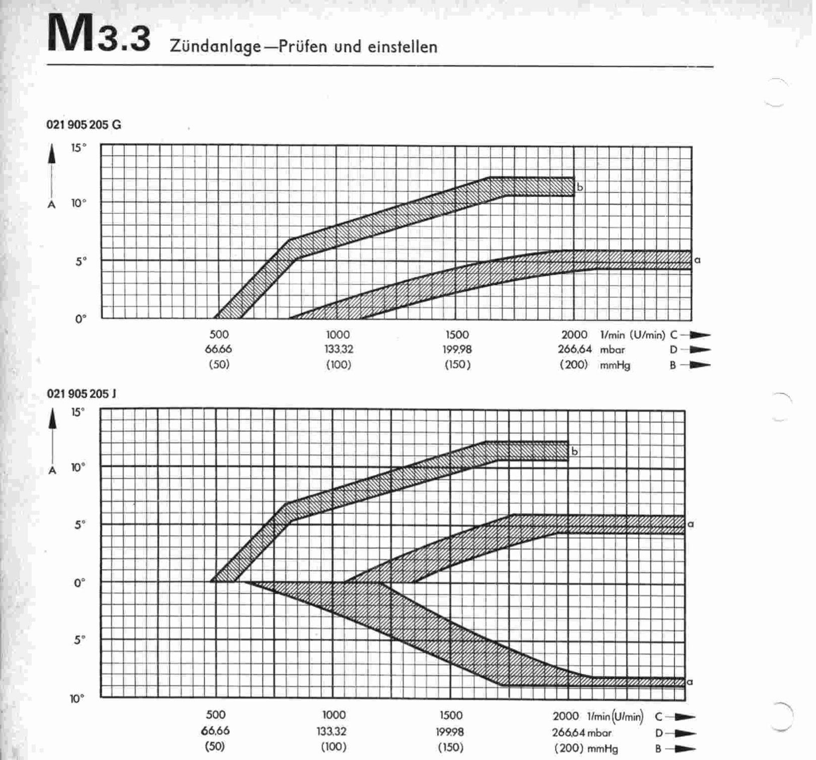

der 123 liegt jetzt hier und ich verstehe so einiges nicht.
Hier im Bericht wurden 2 Verteiler die es original auf meinem Motor geben sollte aufgeführt.
021 905 205N und 021 905 205S
Beide mit Unterdruckverstellung. Aber an meinen Solex 36-40PDSIT war bis jetzt kein Unterdruckanschluss angeschlossen.
Das sollte aber der 123tune hinkriegen.
Wer was nicht hinkriegt bin ich mit dem Programmieren. Ich hab mir das ganze, die schräge Einbauanleitung von 123 und die ausführliche von Limora durchgelesen, aber mich überfordert sowas zumal ich weder ein Wischelphon noch einen Klapprechner habe.
Aber zum Programmieren habe ich noch fragen.
Die Zündkurven haben ja nur wenige Punkte die mit graden Linien verbunden sind.
Macht es Sinn für die Zündkurven alle 10 Punkte zu nehmen und eine "richtige" Kurve, statt der graden Linien, zu basteln?
Sollte die 123 Zündkurve mittig im von VW angegebenen Verstellbereich liegen oder am äußeren Rand?
Wie ist das eigendlich mit dem Luftdruck im Gebirge? Dort müsste der Zündzeitpunkt ja verschoben werden, wie macht das der 123?
Sorry wegen der vielen Fragen, aber Elektronik ist so garnicht meins.

Re: Bosch 009 Verteiler Fliehkraftverstellung
Hallo, Veles wurde im 123 Thema besprochen.
Schau Mal in die Suche.
Programmieren kann man auch am Heim-PC.
In der Software ist eine Käfer Zündkurve hinterlegt.
Diese kann man laden und dann anpassen und unter eigenem Namen abspeichern.
Da solltest du Leute fragen die deinen Motortyp und die 123 tune haben. Dann hast du eine erste Arbeitsgrundlage.
Ich habe das Feintuning einem Betrieb überlassen, der alles auf meinen Motor angepasst hat.
Zur Frage mit dem Gebirge: Gar nicht. Die 123 kann das nicht und das ist bei Bullifahrern die größte Kritik am Verteiler.
Mit dem Bus ist man mehr im Gebirge unterwegs als mit den andern Wagen, es sei denn man wohnt dort.
Für mich fällt das nicht ins Gewicht, da ich mich fast ausschließlich zwischen 30 und 800 Höhenmeter bewege. Über 600 sogar sehr selten.
Luftgekühlte Grüße Magnus
Hallo Klaus,
hast du 123 tune bluetooth oder usb?
Nachdem ich die bluetooth seit etwa zwei Jahren fahre, würde ich jetzt so vorgehen:
Zunächst Verteiler einbauen wie beschrieben und Unterdruckverbindung herstellen.
Im ersten Schritt nur die Fliehkraftverstellung. Nimm die Werte die ich oben angegeben habe, das ist der untere Bereich, da sollte es weder klopfen noch klingeln. Die Unterdruckverstellung bleibt zunächst auf Null.
Stelle die Zündung ein, wie es für deinen Motor vorgeschrieben ist
Da du keinen Serienvergaser hast, passt die Unterdruckkurve vom Serienverteiler nicht. Du musst jetzt in Fahrversuchen den Unterdruck in verschiedenen Fahrzuständen ermitteln, beim bluetooth zeigt es die App. Hier brauchst du Unterstützung von den Kids. Für den Anfang interessiert der Unterdruck bei konstant 60 km/h im vierten Gang,
Wenn du diesen Wert hast, melde dich, dann sehen wir weiter.
Viel Erfolg, Johannes
