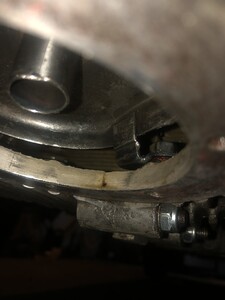

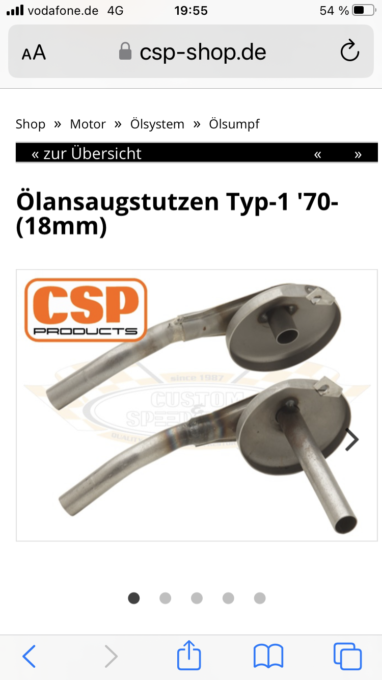

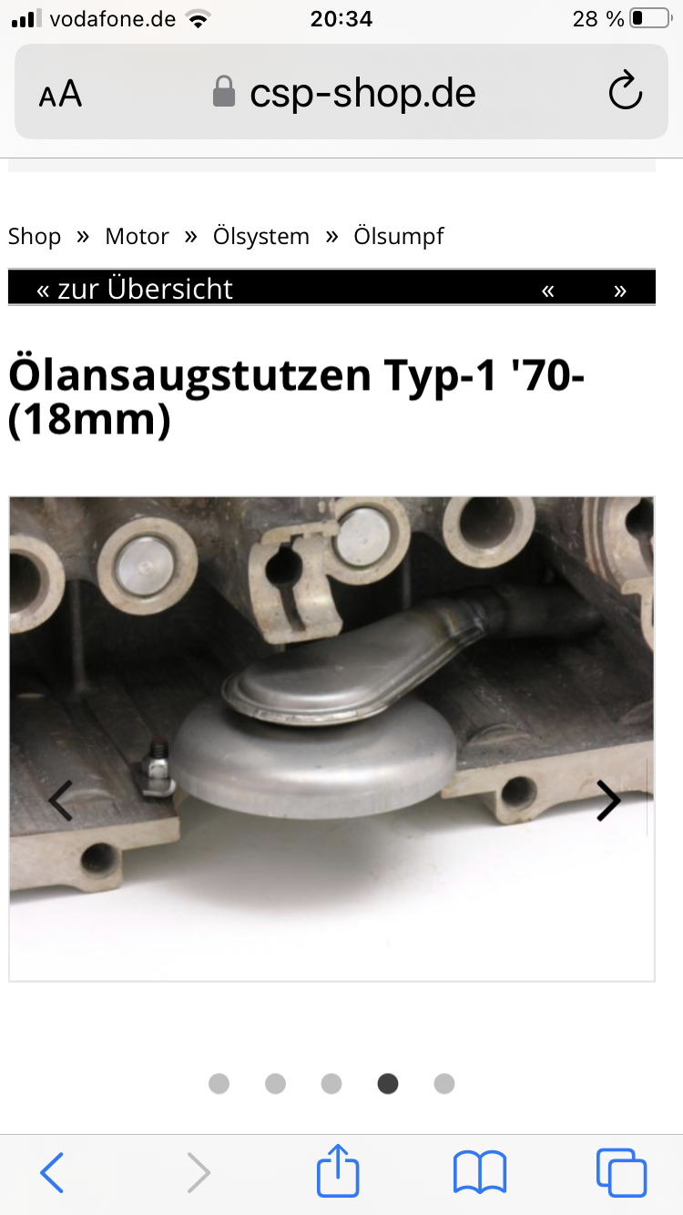

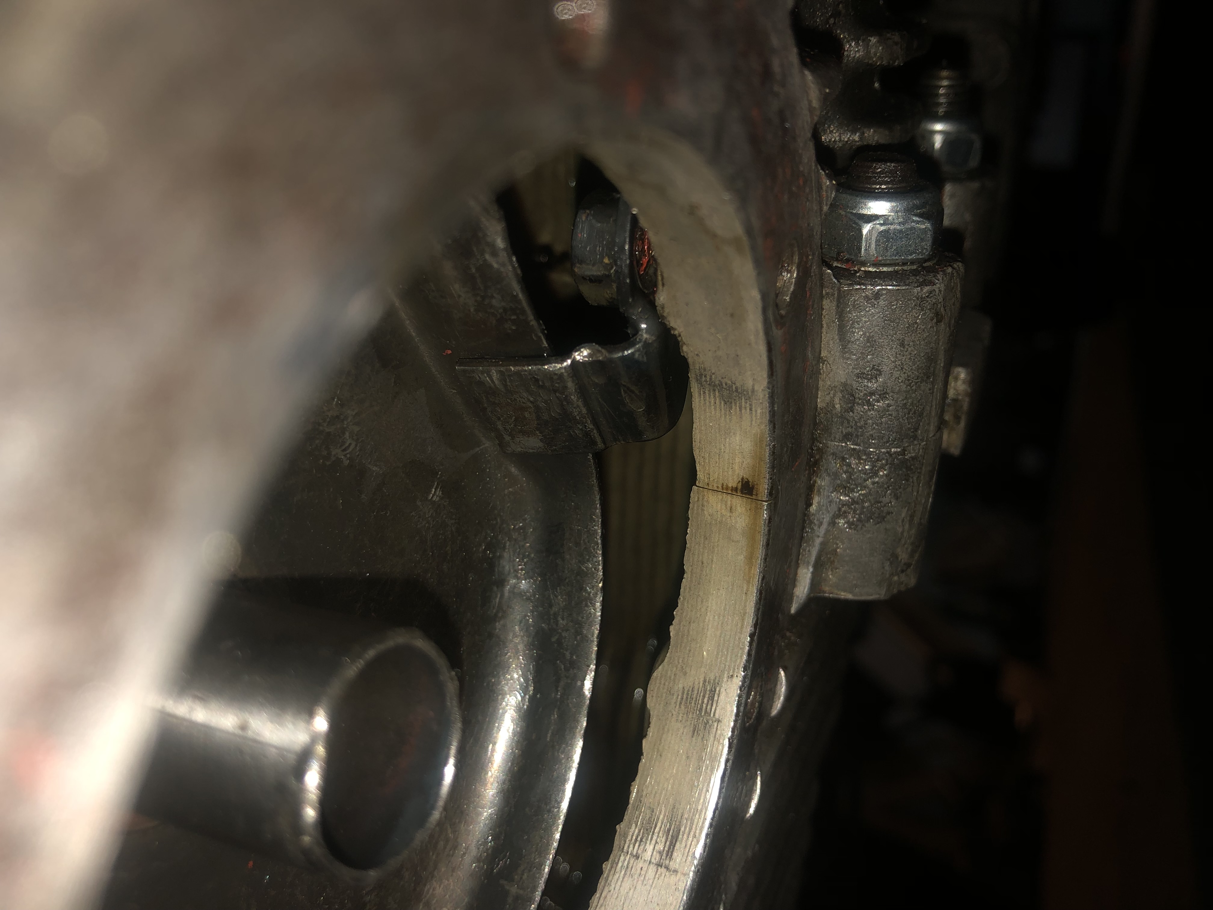

Auf deinem letzten Foto sieht man, dass das Rohr, welches ins Ölsieb ragt nur sehr kurz ist. Ich vermute Serienlänge.
Bei Verwendung eines Zusatzölsumpfs müsste da noch eine Verlängerung drauf sein, oder eben so, wie das Beispielbild von CSP mit dem langen Rohr.
Hier sieht man das leider nicht so gut:
aber hier - kurz:
War da gar keine Verlängerung dran?
Oder war diese nur lose aufgesteckt?
Das kommt mir grad spanisch vor und muss nicht unbedingt was mit deinem Geräusch zu tun haben.
Gruß woita

ich habe das Rohr heute Nachmittag zwischen dem ersten Bild, da war das Rohr noch lang und den späteren Bildern auf Serienlänge zurück gekürzt. Da war eine Verlängerung angeschweißt.
Gruß Gudrun

Ok, passt.
Wenns angeschweißt war, konnte es zumindest auch nicht rumscheppern ;)
