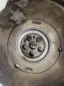

Steve hat geschrieben: ↑29.02.2024 09:18 die Kurbelwelle sieht vorne wie hinten echt schlecht aus und muss auf jeden Fall raus.
Keine Ahnung ob es sich lohnt die nachzuarbeiten oder ob du besser eine neue kaufst.
Den Konus vorne nachschleifen kann bestimmt nicht jeder.
Was mich wundert ist der runde Abdruck in der Schwungscheibe, der sollte eigentlich nicht da sein. Kann es sein, dass dein Pilotlager nicht ganz in die KW passt und heraussteht und deswegen das Pilotlager auf die Schwungscheibe gedrückt hat und nicht die axiale Fläche der KW?
Moin
der Abdruck war die Filzdichtung :? habe ich aber vorher auch nicht gesehen

Hi Jürgen,
ich fürchte auch, das da die Kurbelwelle neu muss. Die Seite mit der Schwungscheibe könnte man ja sicherlich plan drehen.
Aber die Seite mit dem Konus ist schon sehr speziell in der Bearbeitung.
In dem Fall schau dir beim Zerlegen genau den Zustand von dem Bundlager an.
Ich befürchte, das die Ecke durch das lose Schwungrad auch etwas abbekommen haben kann.
Ich frage mich aber immer noch, warum sich deine Räder ablösen.
Hast du die beim Einbau eingefettet und die Teile haben keinen Kraftschluss gehabt?

Tanjas&Thomas_T2b hat geschrieben: ↑01.03.2024 16:36
Vermutlich ist die Kurbelwelle krumm (tordiert). Am einen Ende die Schrauben angezogen, am anderen die Welle blockiert. Das reicht ja schon, gerade beim 2l-Motor. Bevor ich irgendeinen Handstreich Richtung Reparatur unternehmen würde, würde ich die Welle erst mal gründlich vermessen.
