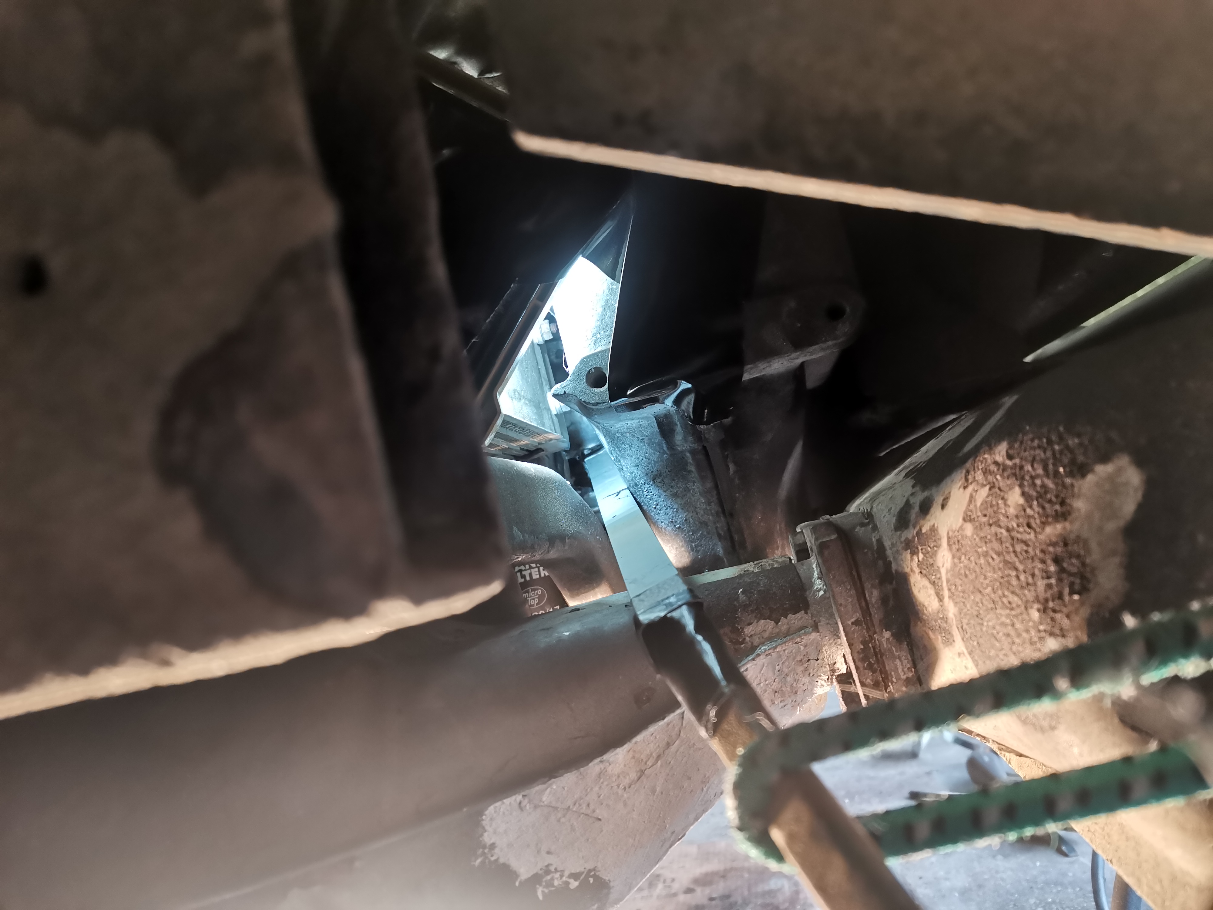

hier noch das Video der Öllecksuche.
Ich baue mir jetzt ein Greifwerkzeig und klebe eine Münze drauf
https://youtu.be/-YpCBq2SLL0

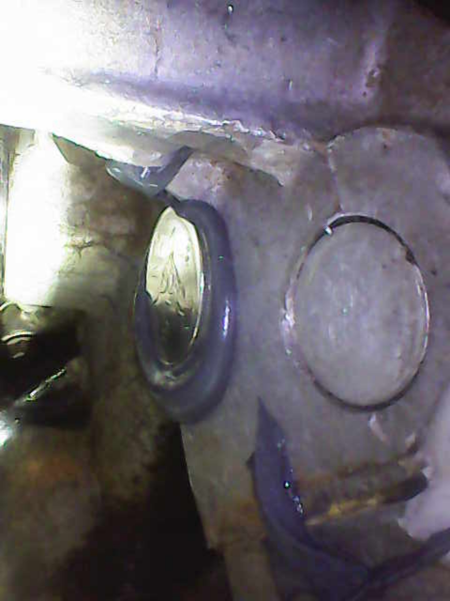

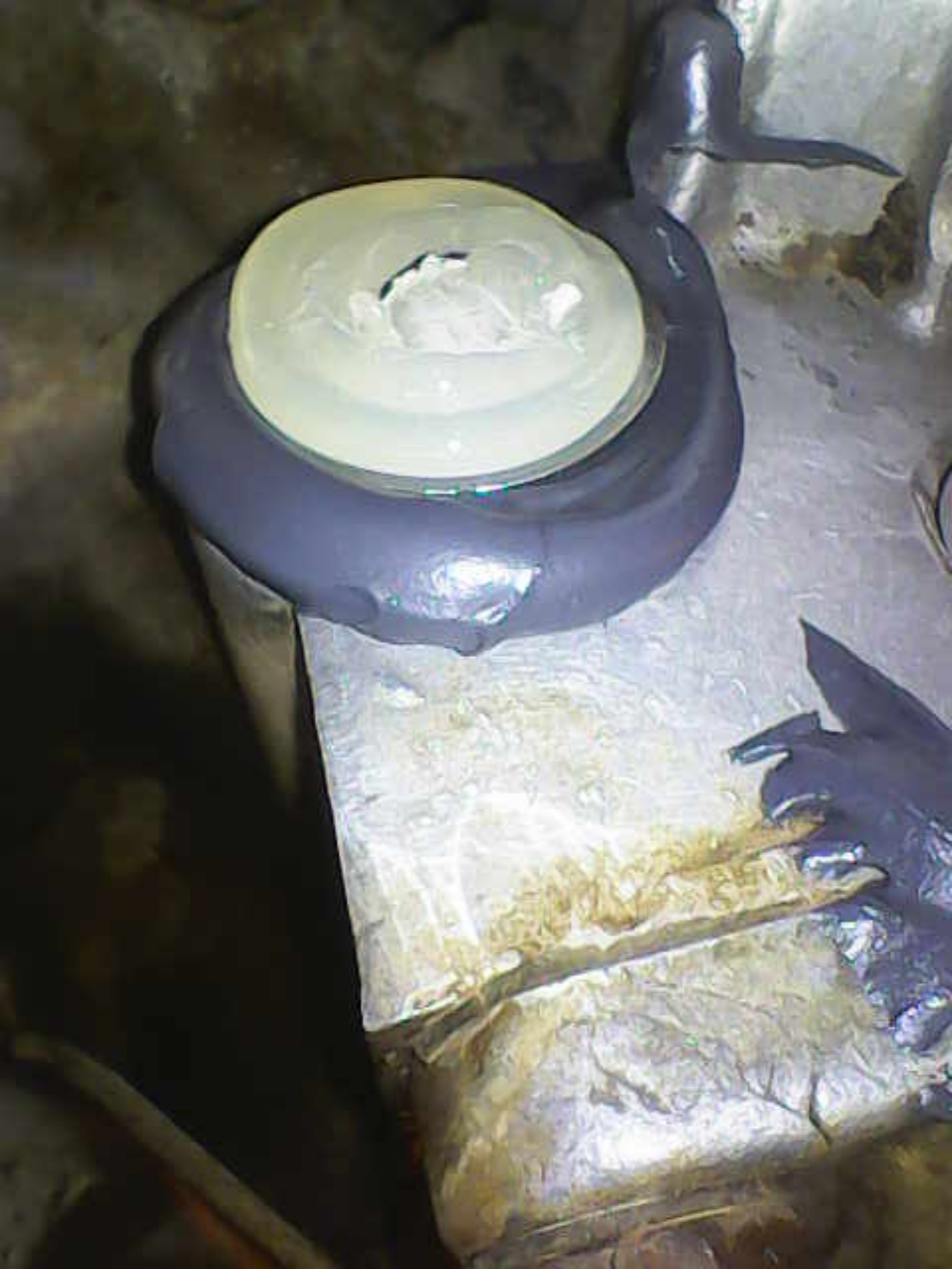

so ....
Wekzeug gebaut, Trockenübung gemacht und Stopfen verschlossen.
Mal sehen ob es hält.
Verwendet habe ich JB Weld und 100 Lire (italienische)
Münze war mit Heisskleber am Werkzeug fixiert, kann dann abgerissen werden wenn der Kleber hart ist.
Nichts ist unmöglich

Hilfswerkzeug ist ab und Heisskleber auch weg
So sieht das jetzt aus

Hallo (?)
Sind 100 Lire Münzen aus Aluminium? Wenn ich mich richtig erinnere nein.
Es ist ein Versuch, aber ein Deckel der wie das Gehäuse aus Alu besteht, hätte den Vorteil des selben Längenausdehnungskoeffizienten gehabt, ein Vorteil den Du leider nicht genutzt hast.
Ich hoffe das es funktioniert.

kann mir jemand erklären wozu diesen "Deckel"?
Ich hätte einfach den Kleb bzw. die Dichtungsmasse ins Loch geschmiert....
Gruß Bernd

Servus,
Die Münze ist kein Alu, ich hatte nur noch eine DDR Mark und die ist füf den klebeversuch draufgegangen.
Die Münze soll die haftfläche vergrößern und war der Träger des klebers zur baustelle siehe Skizze.
Ich hoffe auch das die Dehnung keine Probleme macht. Wenn die Münze abfallen sollte ist ja immer noch der kleber da.
Ist ja auch der 1. Versuch, kann mich ja noch steigern.
Es waren tatsächlich nur 50 lire also geringere Wertsteigerung
