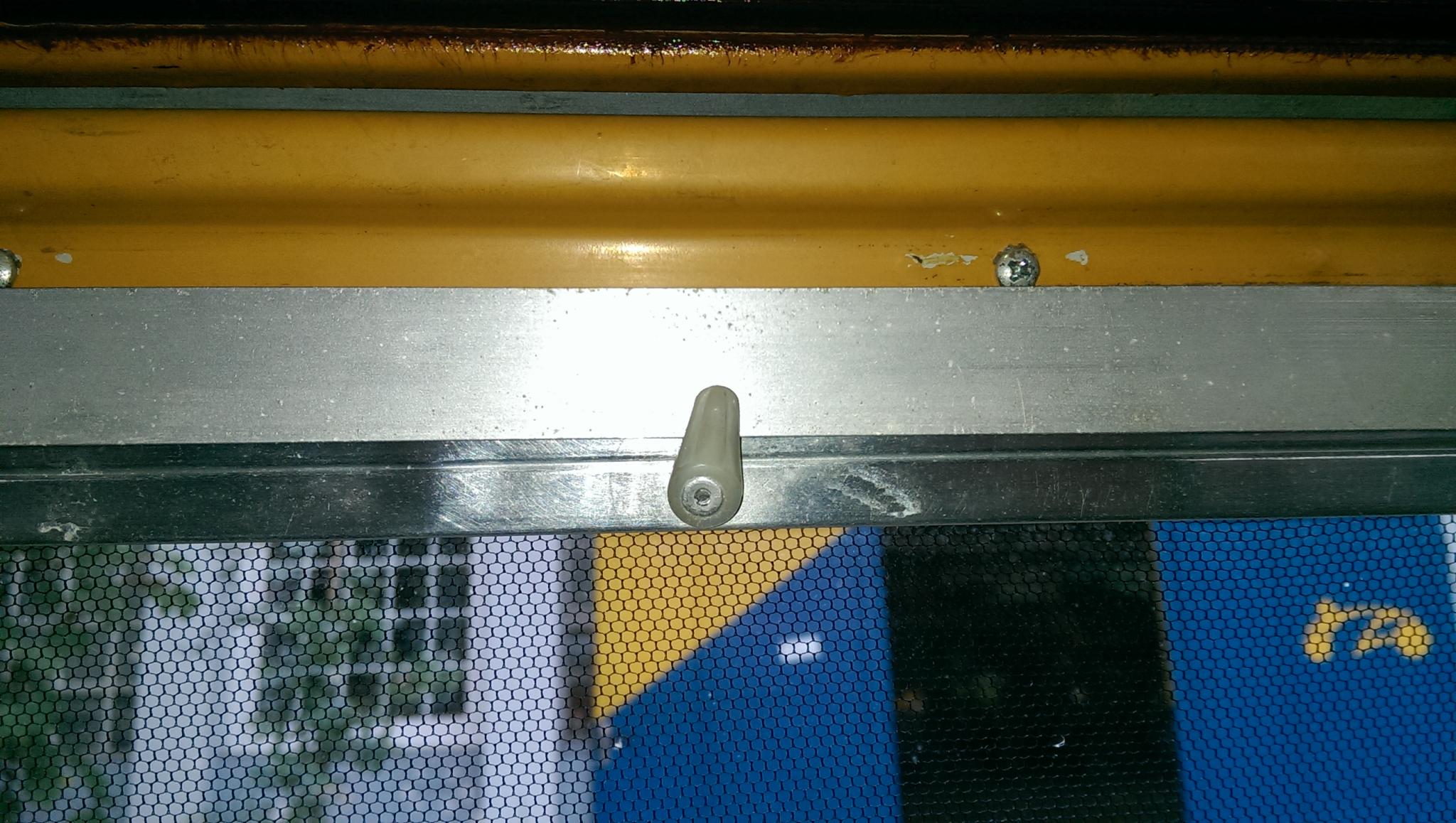

noch wegen dem Fliegengitter, das ist bei mir mit so einem Kunstoffteil eingehängt.
Das zerpröselt und ist auch nur einmal vorhanden...gibt es das auch noch wo oder eine alternative?

Nee, er meint die Kunststoffpinöpel die schiebergleich oben und unten zu je zwei Stück das Gitter im Rahmen halten.dany hat geschrieben:Du meinst den Gummikeder? Der ging bei mir zum Glück am Stück raus. Ist zwar auch schon etwas älter, aber ich habe ihn jetzt in Weichspüler eingelegt, mal schauen ob das klappt. Ob es Ersatz gibt weiß ich nicht, aber prinzipiell müsstest du da jeden Druckfesten Bändel nehmen können, es geht ja nur darum das Netz einzuklemmen!?
Gruß Daniel
Die fehlen mir nämlich auch.

Achso :unbekannt: Ja die fehlen bei mir leider auch, kann bitte mal jemand ein Bild einstellen wie das auszusehen hat? Vielleicht kann man sowas ja nachbauen/improvisieren?

ja meinte diese Schieberartigen Kunststoffteile am Rahmen den Fliegengitters.
Werde heute Abend mal ein Bild machen.

schiebeartig?
Ich hab sowas verbaut.
Aber die Gitter halten auch ohne ganz gut.
