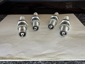

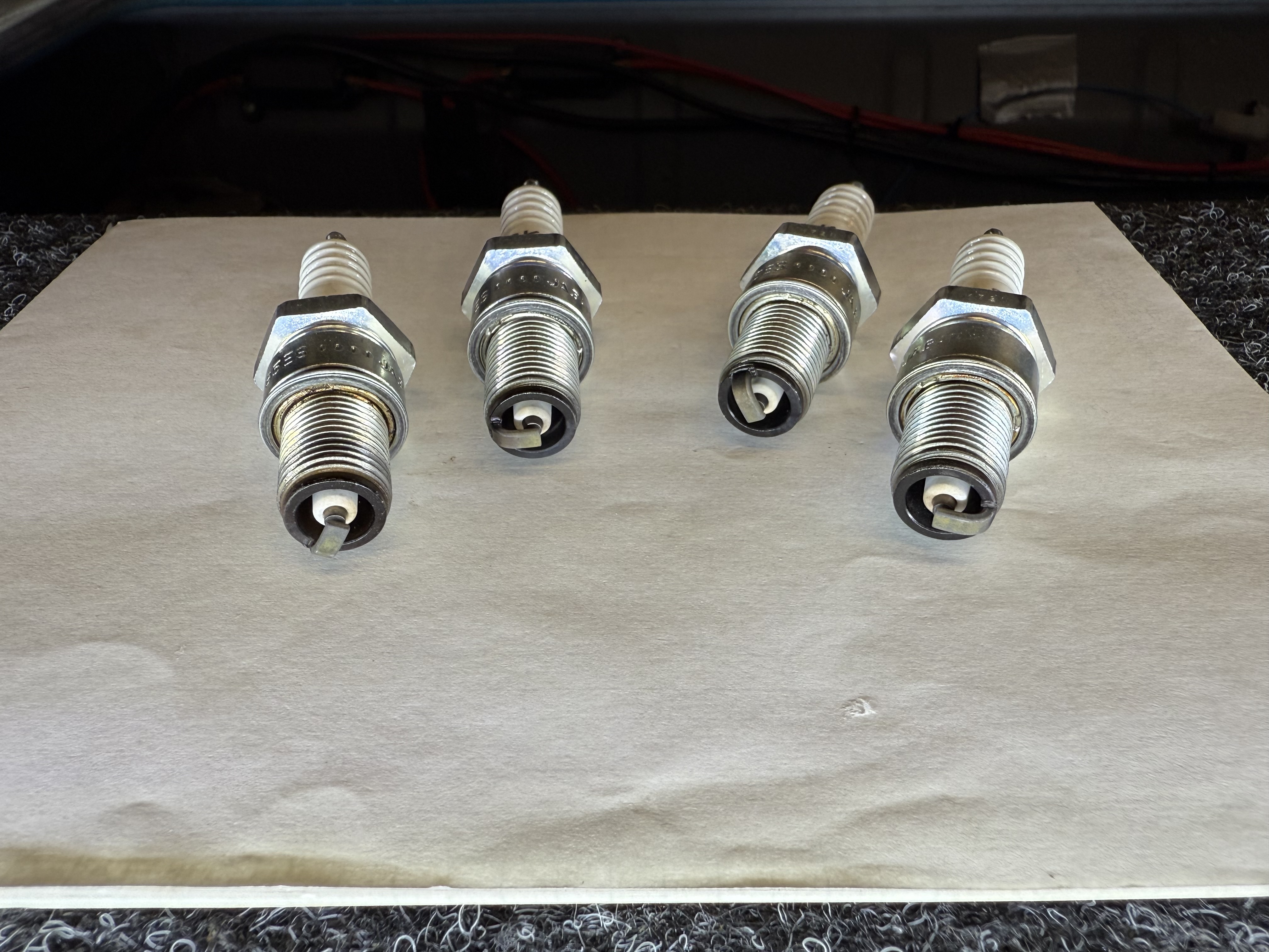

Ich hatte am 23.10. geschrieben, dass ich die Zündkabel durchgemessen habe. Die Messungen wurden ohne Zündkerzen durchgeführt. Norbert hat in einem seiner vielen hilfreichen Beiträge mal geschrieben, dass der Widerstand der Zündkabel inkl. Zündkerzen um 1 kOhm liegen sollte. Da die Zündkerzen jetzt eh raus waren, habe ich die Zündkabel inkl. Zündkerzen noch einmal gemessen.
Die Zündkabel von Zylinder 2 bis 4 waren mit 1,032 bis 1,124 kOhm im Soll von 1 kOhm.
Für das Zündkabel mit Zündkerze von Zylinder 1 schwankten die Widerstandswerte zwischen dem Sollwert von 1 kOhm und 200 kOhm bis außerhalb des Messbereichs. Wenn bei den mehrfach durchgeführten Messungen mal konstante Werte angezeigt wurden, lagen diese beim Sollwert von 1 kOhm, 15 kOhm oder 158 kOhm. Die Messergebnisse liegen eindeutig an der Zündkerze, nicht am Zündkabel.
Da ich meine Ersatzkerzen im letzten August in den Motor geschraubt hatte und die alten weggeschmissen haben muss, habe ich neue Zündkerzen bestellt, die erst am Mittwoch verfügbar sind. Ob eine so defekte Zündkerze die Ursache der ganzen Probleme sein kann, darf bis Mittwoch sehr gerne diskutiert werden. Es ist für mich eindeutig, dass die Kerze zünden muss, denn als ich den Stecker von der Einspritzdüse abgezogen hatte, hat sich das unmittelbar auf den Motorlauf ausgewirkt. Ich bezweifle aber, dass zum richtigen Zeitpunkt und mit ausreichender Stärke und Regelmäßigkeit gezündet wurde. Dazu aber gerne eure Einschätzung.
Eine Nebelmaschine habe ich nicht, aber an der soll es nicht scheitern. So teuer sind die ja nicht. Aber wenn hier Falschluft im Spiel ist, müsste die Lambdasonde doch eher eine magere Verbrennung anzeigen, und nicht eine fette Verbrennung. Oder? Ich warte jetzt erst einmal auf die neue Zündkerze und berichte dann.
Ich habe die Zündkerzen im August letzten Jahres getauscht. Wenn ich mir meine Aufzeichnungen ansehe, hatte ich seit dem Probleme mit schlechtem Motorlauf und Startschwierigkeiten. Das war schon beim alten Motor, aber lange nicht so massiv wie beim neuen Motor und habe das aber nie auf den Tausch der Zündkerzen zurückgeführt. Die Zündkerzen habe ich vom alten Motor in den neuen geschraubt, waren ja praktisch neu. Wenn die Zündkerze nicht mal von Anfang an defekt war.

Welches Kerzenfabrikat hattest Du verbaut gehabt?
(... und die vorher noch drin waren, kann man dann bedenkenlos entsorgen.
Hast Du auch einmal nur die Kerze allein durchgemessen?

es waren NGK Kerzen drin. B5ES.
Ich hatte alte Kerzen an Bord, von Bosch. Die hatten einen Widerstand von 6 kOhm. Es kann sein, dass die vorher drin waren, weis es aber nicht mehr.
Die Kerze alleine gemessen hatte ähnliche Werte, die ich oben angegeben habe. Das Zündkabel inkl. Kerzenstecker hatte um die 1 kOhm.
Zum Vergleich: die anderen 3 Kerzen hatten 2 Ohm.
Die nächsten Kerzen werde ich vor dem Einbau durchmessen.

Das war erst meine zweite Kompressionsprüfung, die ich gemacht habe. Beim nächsten Mal messe ich 2-mal in die Runde, um die Ergebnisse der ersten Runde zu verifizieren. So viel Erfahrung habe ich mit der Prüfmethode eben noch nicht. Ich arbeite an mir.
Ob meine Lambdasonde die richtigen Werte zur Anzeige bringt, da bin ich auch skeptisch. Ich orientiere mich bei der Motoreinstellung an der Lambdaanzeige, weil ich nichts anderes habe. Ich habe die Anzeige auch schon mal ignoriert, und den Motor nach Gehör und Gefühl eingestellt. Da lief er aber auch nicht richtig. Ich bin daher gespannt, was der TÜV an Werten messen wird, nur muss ich da erst mal hinkommen. Der TÜV ist im Juli abgelaufen.
Zwei Tage kann ich noch hoffen, dann bekomme ich die neuen Zündkerzen und dann wird sich zeigen, ob meine Hoffnung enttäuscht wird oder nicht.
