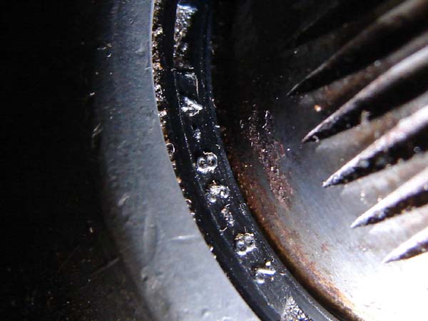

Gilt für das T2a Lenkgetriebe:aps hat geschrieben: Könntest Du bitte die Maße der WDR und O-Ringe durchgeben. Welchen Werkstoff hast Du ausgewählt?
Ein Blick in den Reparaturleitfaden: Vorderachse, Lenkung Teil V8.2 3-2 zeigt:
Maße Dichtring für Fingerhebelwelle_
bis Fahrgestellnummer: 219 127 054
Außen Durchm.: = 36mm
Innen Durchm.: = 24mm
Breite = 7mm
ab Fahrgestellnummer: 219 127 055
Außen Durchm.: = 37mm
Innen Durchm.: = 27,5mm
Breite = 7mm
Maße Dichtring für Lenkspindel (mit Staublippe)
Breite = 7mm

VW scheint am Lenkgetriebe etliche verschiedene Wellendichtringe verbaut zu haben. Bei mir war ein 38x28x7 drin (Bj.78). Ich würde mir deshalb genau anschauen, was Du wirklich drin hast, nicht, dass Du wie ich mit dem falschen Ring fluchend unterm Auto liegst.

Hab ich vergessen dazu zu schreiben, diese Daten beziehen sich auf das T2a Lenkgetriebe.
