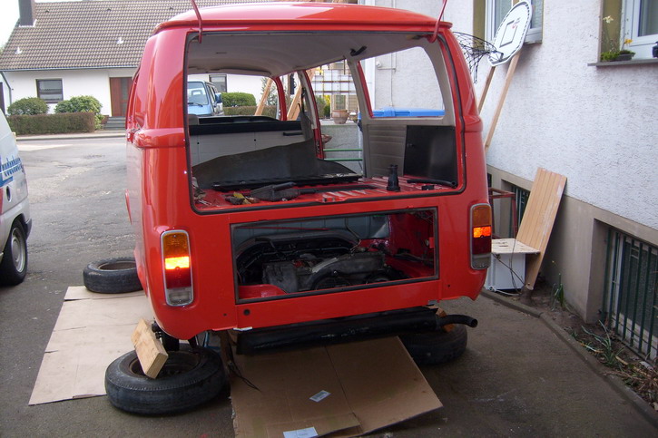

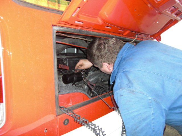

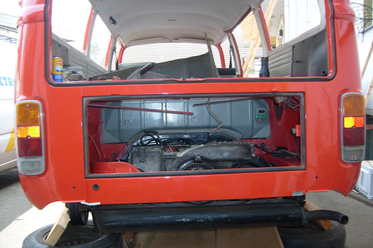

Nachdem Andreas Frahm die Elektrik im Motorraum gemacht hat, brauchte es 3mal Zündschlüsselumdrehen und der Bulli hat seit fast 30 Jahren das erste mal wieder brum gemacht.
Macht ne Menge Arbeit so einen Schaltbus auf Automatik umzubauen. Ich glaub dazu mach ich mal nen eigenen Fred auf.
Eben hab ich die Heckklappe/Motorklappe und paar Fenster eingebaut.
Hinter den Alabasterverkleidungen alles mit Styropor isoliert, Teile angebaut und immer wieder den Anblick von neuem Acryllack! genossen.
So langsam gehts vorwärts.

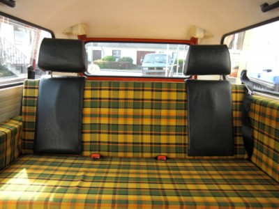

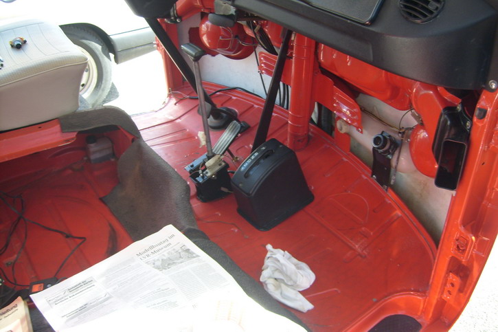

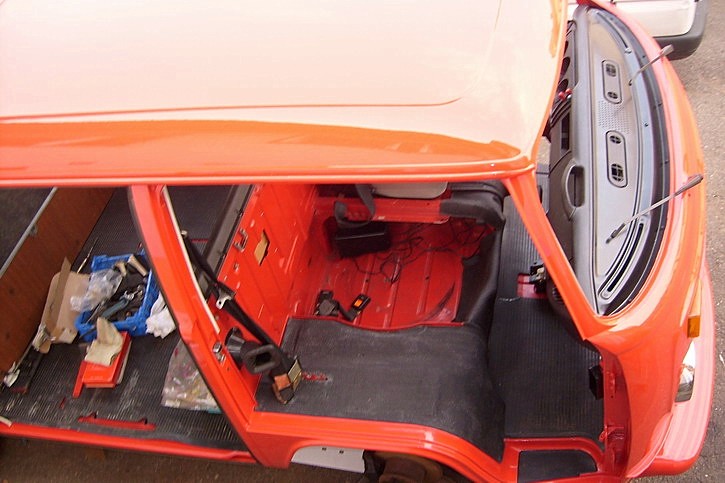

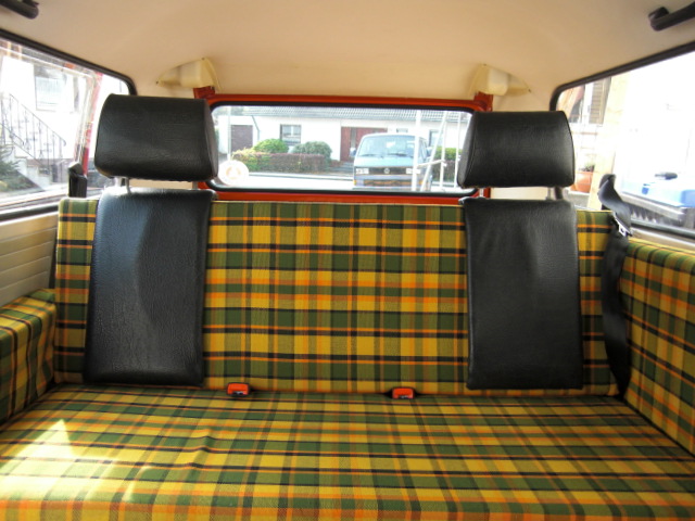

21.o4 die 3 Punktgurte und die Westfaliaschlafbank hinten eingebaut.

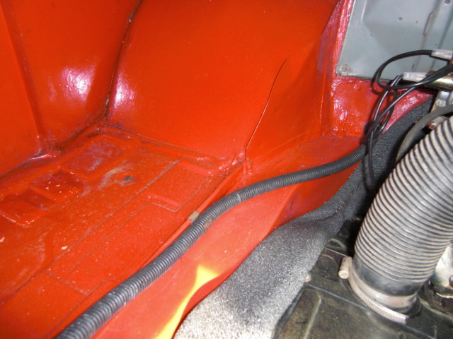

22.04 mein Freund und Kupferstecher A.Frahm hat im T-Shirt bei 5°C die Automatikelektrik installiert. Sogar die richtigen Kabelfarben hat er verwendet der Wahnsinnige.
23.04 hab die Stoßstangen montiert und über die verfi.... Schiebetür nen Herzklabaster bekommen. Jetzt ist auch noch die Hupe kaputt und hab keine im Keller gefunden, egal vom Mopped die tuts auch. Dem Harald den Motor eingeladen und 2 Weizen getrunken.

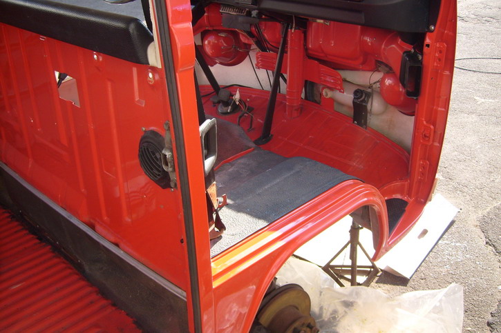

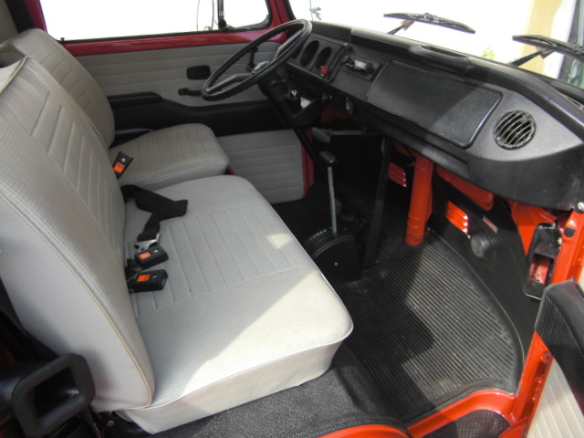

Das zusammenbauen macht Laune. Originaltüren passen Perfekt, Fenster mit neuen Dichtungen sind mit Vaseline reingeflutscht.
Motor und Automatikgetriebe alles alleine reingwuchtet.
Jetzt freue ich mich auf die erste Ausfahrt.

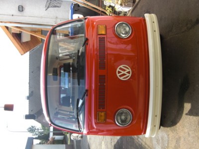

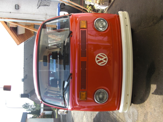

zu 99% Fertig. Mal sehen was der Tüv zu meckern hat.
aps

Saubere Arbeit, Uli. :gut:

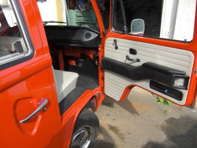

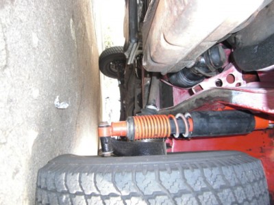

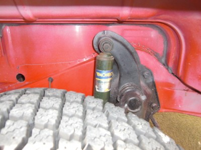

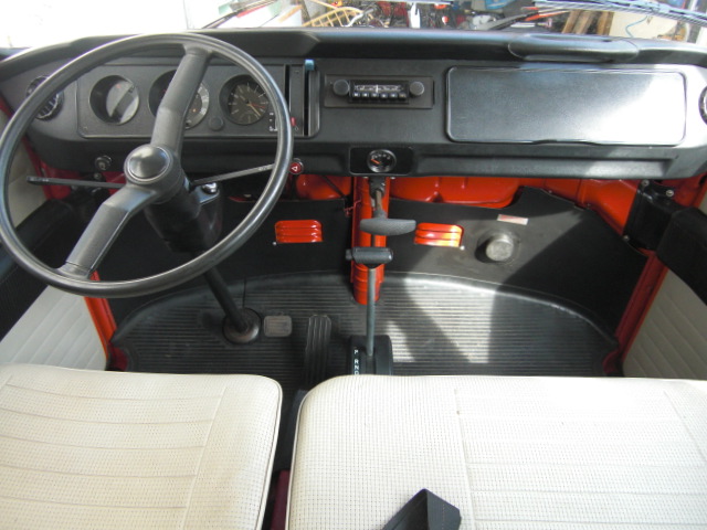

Hab im Handschuhfach ein Notizbuch von 1980 gefunden. Evtl. ist er da abgestellt worden. Die km von knapp 60.000 könnten also stimmen. Die Automatik funktioniert reibungslos. Die guten Stoßdämpfer sind nicht nur optisch ein Genuß. Das originale Radio hat mit dem ebenso originalen Lautsprecher einen recht guten Klang :!:
Die Westfalia-Schlafbank passt zwar nicht direkt in den Typ22, ist jedoch für unsere Zwecke ideal und muss so lange drin bleiben bis ich die Alabastersitzbänke auftreiben kann. Hat nicht jemand sowas über :?: :sad: auch fehlt mir noch die Schiebetürverkleidung. Diese tausche ich gerne gegen meine T2a Clipperverkleidung in 3farbig grau (gut-sehrguter Zustand)
Nagel-Neu sind lediglich die hinteren Fensterdichtungen, Wischerblätter, Vergaser :D :lol: , Kleingedöns.
Die andern Fehlteile habe ich durch mein Gebrauchtteilelager ergänzt : Reifen,Motor,Schiebefenster,Schiebetür,Automatikgetriebe,Stoßdämpfer etc.
Ich habe noch nicht alles zusammengerechnet aber ich bleibe deutlich, sehr deutlich unter 10.000 Euro. Ist verdammt viel Geld aber bestimmt besser angelegt als bei der Bank.
Freue mich auf die erste Ausfahrt :grinseval:
Re: Ein Bulli kommt wieder auf die Straße, Bilder
aps hat geschrieben:Saubere Arbeit, Uli. :gut:
muss ich zustimmen, saubere Arbeit aber leichte Detailschwächen :wink:
falscher schwarzer bzw. fehlende Stopfen hinten. Keine Abdeckungen auf Stosstangenschrauben.
Sollte Roland19 jetzt mal betrachten den Wagen, dann würde er seine Meinung jetzt bestimmt ändern. Hab ich gleich gesehen, dass Fahrzeug anhand der Unterboden- bzw. Radhausbildern vom Blech traumhaft war und man sich nicht von mattem Lack blenden lassen sollte :mrgreen:
