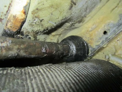

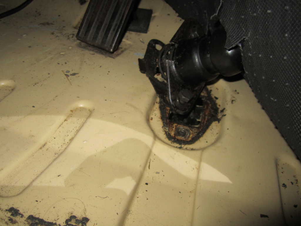

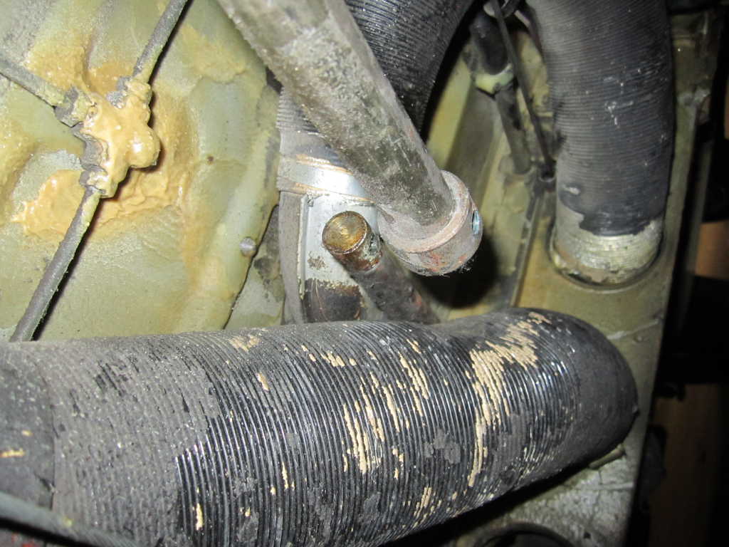

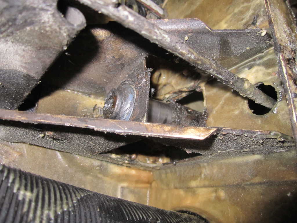

gestern war bei mir die Schaltstangenführung dran. Ich hatte da vor zwei Jahren mal eine falsche Führung rein gebaut.
Aber mit der hatte ich da immer noch Spiel. Und die Rückwärtsgangsperre wollte auch nicht mehr so richtig.
Also Zeit da mal ran zu gehen:
1. Unterfahrschutz Wanne entfernen.
2. Vordere Schaltstangenverbindung lösen: Damit kann man jetzt schon versuchen die Stange so weit zurück zu schieben, dass man den Cockring auswechseln kann.
Das ist mir erst gelungen, als der Schalthebel aus der vorderen Schaltstange gefallen war.
Und die bekommt man von unten mit einiger Garantie nicht mehr eingefädelt.
Also empfehle ich jetzt:
3. Schaltstange mit den beiden Schrauben lösen und raus ziehen 4. Führungsring einsetzen.
Jetzt hat man nämlich alle Freiheiten um den Cockring ohne störende Schaltstange einzuführen. 5. Eventuell den vorderen Staubschutzbalg für die Schaltstange erneuern,
jetzt wo die Schaltstange gerade geteilt ist:
6.Vordere Schaltstangenverbindung wieder zusammen bauen.
Nun unten die Schaltstange nach vorne ziehen und damit den zweiten Gang einlegen.
Damit wären wir an der Unterseite quasi fertig.
7. Schaltstange einbauen.
Bei dieser Gelegenheit eventuell die Platte für die Rückwärtsgangsperre ersetzen.
Meine sah so aus: Die ganze Mechanik reinigen und neu Fetten ist nun auch angesagt.
