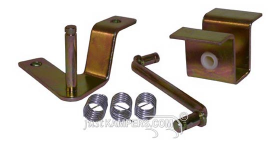

Jetzt habe ich mal die obskuren Federn unterm Pedal am Bodenblech rausgenommen. Seitdem habe ich immer automatisches Zwischengas beim schalten, fast wie ein Lamborghini... wobei es hier keine komplizierte Elektronik braucht, sondern nur eine fehlende Rückholfeder am Pedal. Heute kamen ein paar Teile (leider fehlte natürlich ausgerechnet die Feder...)
Der bei mir ist offenbar eben, während das gelieferte Ersatzteil gekröpft ist. Dadurch ist mein ganzes Pedal irgendwie schief. Wenn das gekröpfte Teil reinkommt, müsste es mit der Betätigungsstange wieder schön mittig durch das Bodenblochloch gehen, so dass dann hier auch mal wieder eine Dichtung reinkann.. Komisch ist nur, dass beim Bensch auch kein gekröpfter Hebel drin zu sein scheint, obwohl da alles ganz lecker original aussieht..
Werde heute und morgen mal versuchen, den fehlenden Zentimetern auf den Grund zu gehen..
und dabei fiel mir auf, dass möglicherweise der Umlenkhebel anders ist, als das bei mir verbaute Stück.

Tataa! Hab mich gestern Abend noch mit der Lampe unter den Bus geworfen und das Resultat ist - wir geben wieder Vollgas! Die Ursache war, dass die alte (beidseitig umgebogene) Betätigungsstange sowohl beim Pedal als auch am Umlenkhebel weiter durch die Aufnahmelöcher geschlupft war (schon halb um die Biegung rum) als sie sollte. War alles ziemlich ausgeleiert. Neue Stange rein und siehe da: der Pedalweg beträgt wieder 7,5 cm... Wie auf dem Bild vom Bensch (Glückwunsch zum überstandenen, übrigens
). Die neue Stange hat dann auch vor der Biegung jeweils einen Kragen, damit sie nicht mehr durch die Aufnahmen durchschlupfen kann.
Pedalfeder brauche ich jetzt tatsächlich auch keine mehr! Umlenkhebel und sonstigen Kram kann ich auch zurück schicken. Kleine Ursache große Wirkung.
Unglaublich, was es alles noch gibt hinter dem "alten" Vollgas, das ist wie ein Satz Doppelvergaser und scharfe Nockenwelle jetzt!
