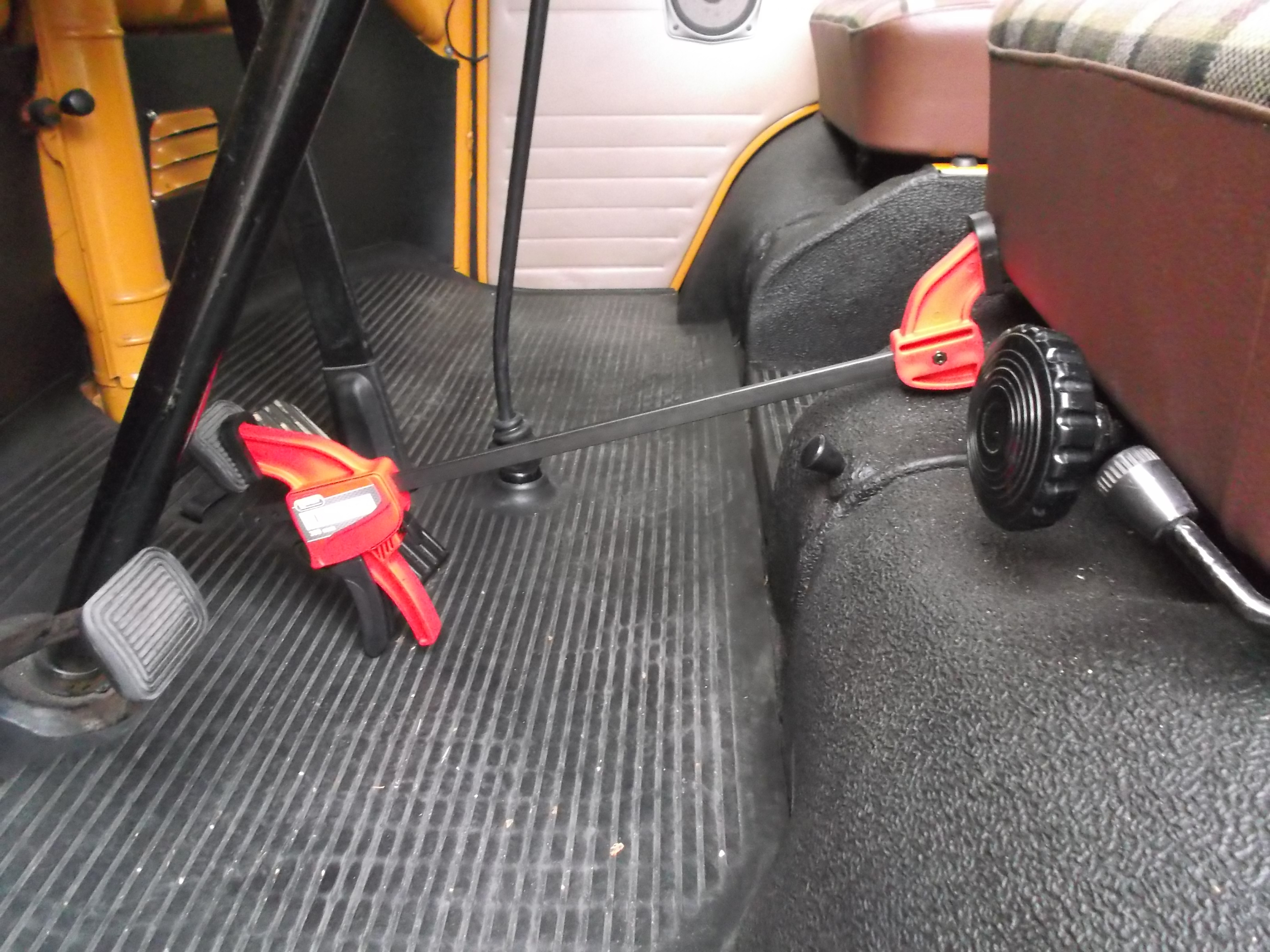

Meine Apparatur ist nicht so komfortabel, ich muss halt Bremsflüssigkeit nachgießen. Das Prinzip ist aber das gleiche.
Die Sekundärmanschette hingegen wird mit Druck beaufschlagt und dichtet dadurch nach außen ab. Die Dichtlippe legt sich dementsprechend an der Zylinderwand an.
Nach jedem Entlüften schau ich auch nach, ob der HBZ dicht geblieben ist.
@Rolf-Stephan
Zum Entlüften habe ich die Karre eh angehoben und wenn ich dann die Bremswirkung auf allen Rädern testen will, nehme ich mein Helferlein.
Erst wenig Druck, so dass ich ein Einsetzen der Bremswirkung durch schwereres Drehen der Räder feststellen kann.
Danach erfolgt eine Steigerung der Vorspannung, bis ich im Endstadium die Räder keinen Fatz mehr bewegt bekomme.
So kann ich mich dann mit dem Fahrzeug auf die Straße trauen, ohne ein schlechtes Gewissen haben zu müssen.
Ja, im Reparaturleitfaden für unsere Busse gibt es das hier auch ab Seite 302 nachzulesen
