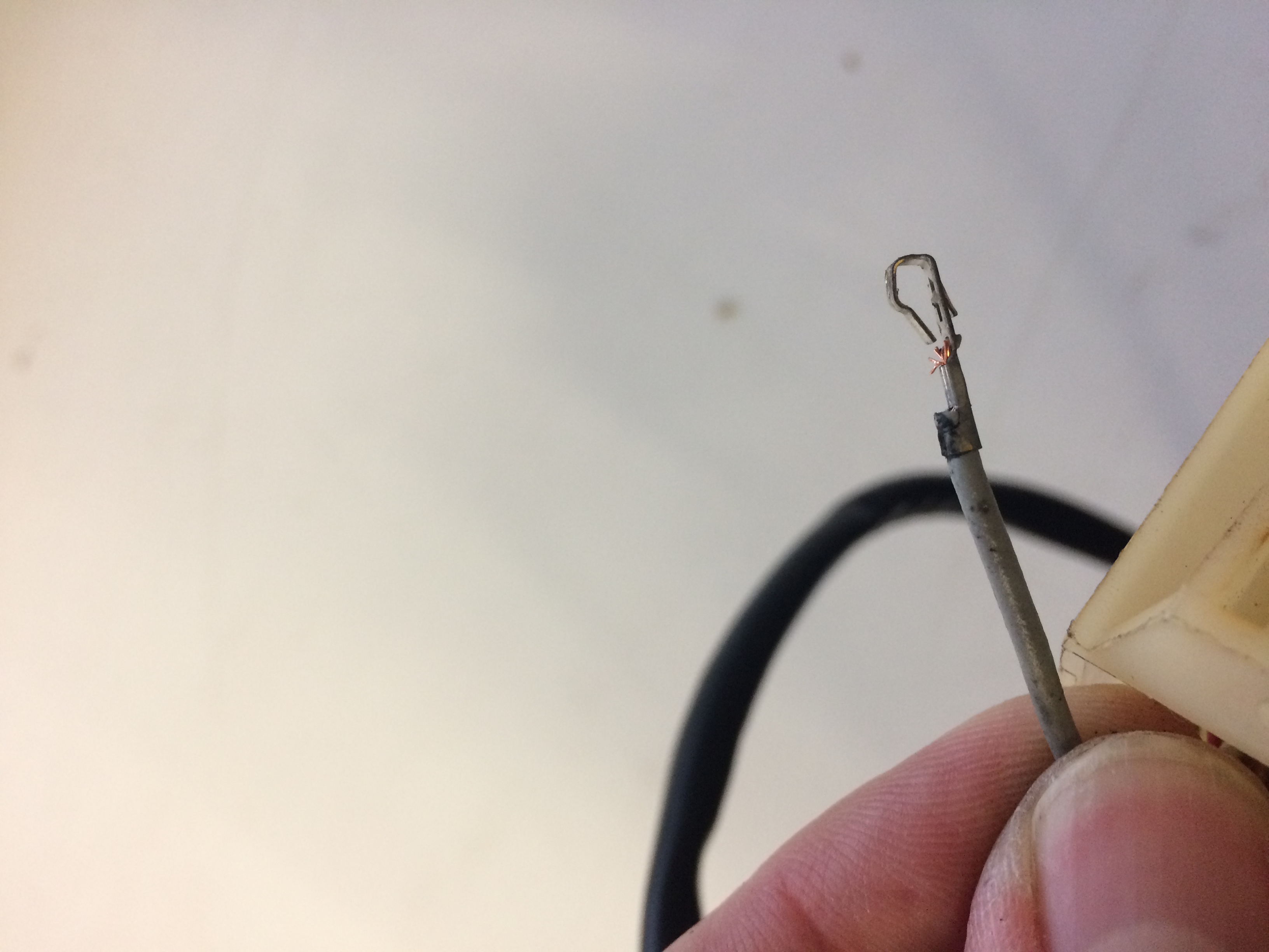

Bezugsquelle für Crimp-Pins?
Beitrag von Olaf/DFL »
ich suche eine Bezugsquelle für die im Diagnosestecker verwendeten Crimp-Pins. Die Pins sind 3mm (Flanken) bzw 2mm (Bogen) breit und haben eine Rastzunge.
Gefunden habe ich bisher nur diese sehr ähnlichen Teile, die in amerikanischen Online-Shops angeboten werden:
http://www.futurlec.com/Connectors/PLHDPIN.shtml
Kennt jemand ggfs eine Quelle in D bzw die bei uns geläufige Bezeichnung?

Hallo Olaf,
schau mal bei Reichelt im Shop. Ich denke da wirst du fündig werden.
Molex Crimpkontakt - KK - Buchse
https://www.reichelt.de/Molex-Vielfachs ... ARCH=%252A

Moin Hilmar,
perfekt, vielen Dank!
