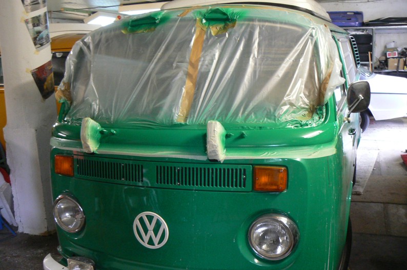

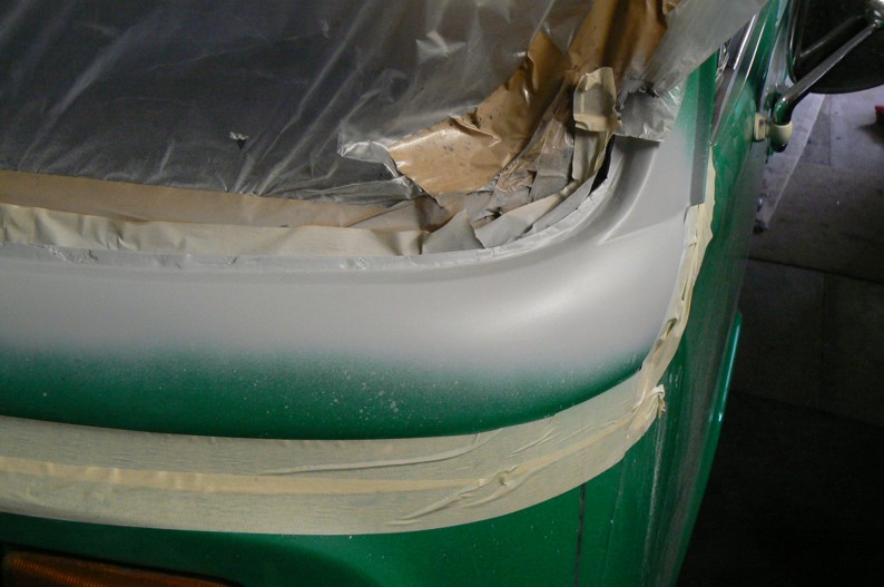

Heute habe ich mich aufgrund des guten Wetters für weitere Arbeiten am Scheibenrahmen entschieden.
Danach noch mit 600er Papier nass geschliffen und dann sollte der Lack drauf... eigentlich.
Die Farbe und die Verdünnung waren schon in der Pistole...
Dann mach ich den Härter auf, aber leider war der schon härter :heul:
...bzw gelartig :motz:
Hat wohl Nebenluft gezogen :dogeyes:
Dann geht es damit wohl erst nächste Woche weiter, aber da soll ja dann die Luftfeuchtigkeit wieder in Dauerregen übergehen :steine:

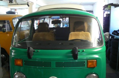

Heute hab ich dann mal zwischendurch dem Bus etwas Farbe aufgetragen. Eine sehr willkommene Abwechslung zu der ganzen Motorschrauberei.
Wozu so ein Tag Urlaub doch alles gut ist :thumb:
Die neue Dichtung steckt auch schon auf der Scheibe. Dann kann es ja schon bald mit vereinten Kräften an Einbau gehen ;)

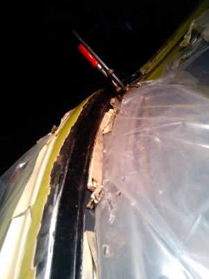

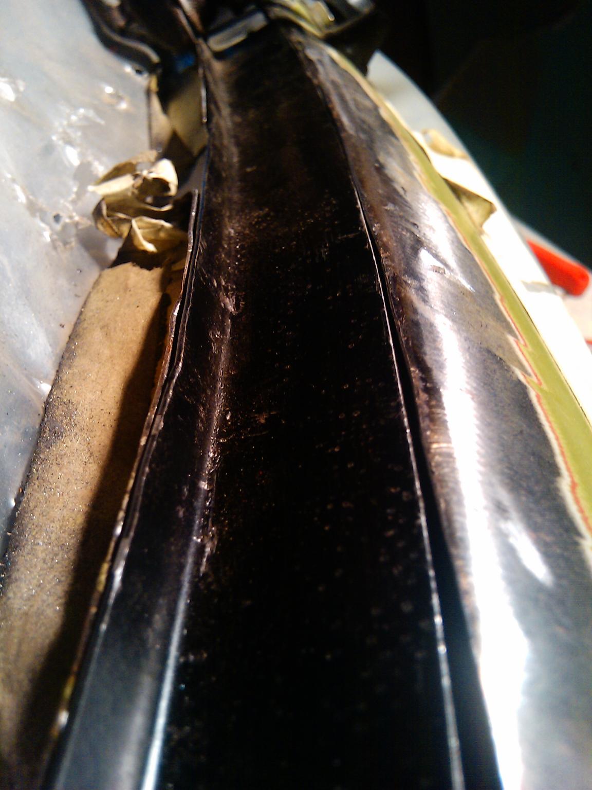

So, mein kompletter Scheibenrahmen ist raus.
Frage:
Wie groß darf der maximale Abstand ziwischen Front und dem neuen Blech sein, damit ich es schweißen kann?
Aktuell ist es nur ein Lichtspalt, wenn ich die Froant randrücke (ansonsten sinds schonmal 3-4mm, aber wie gesgat ich kann sie randrücken), die ist ja doch ziemlich labil ohne Rahmen. Leider auchhauchdünn, ich habe Angst das ich mir jetzt alles durchbruzel. Fang ich einfach mal mit 60A an?
Bei Inox ist der Abstand größer als bei mir, wie hast du das gemacht, dass dir die Bleche nicht verdampfen?
