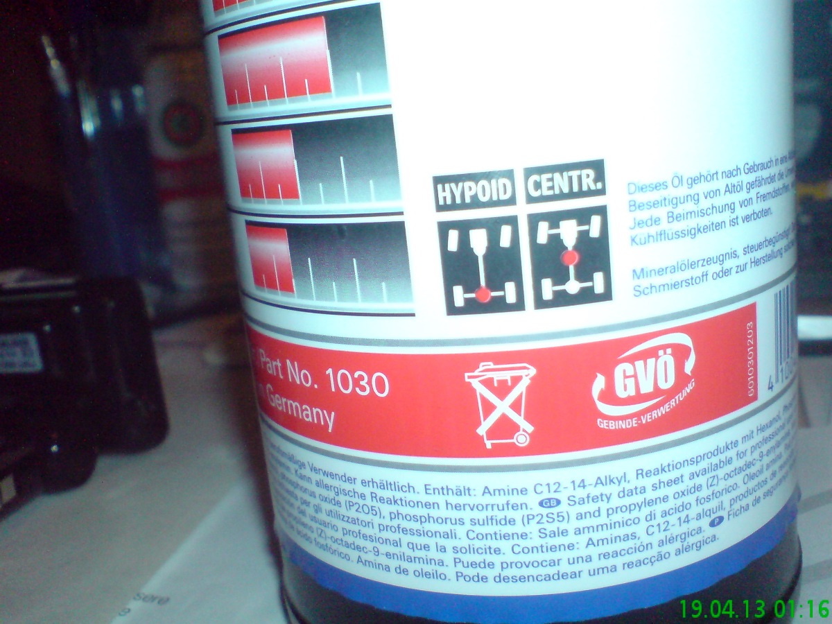

Hinten auf der Flasche ist noch dieses Symbol:
Das ist das Öl, welches mir im "Fachhandel" für den T2 angedreht wurde:
http://www.liqui-moly.de/liquimoly/prod ... db=web.nsf
Handelt es sich hierbei um das vorgeschriebene Hypoid SAE 90. Oder ist das ein SAE85?!
Jedoch gibt es von diesem Hersteller auch noch direkt Hypoid-Getriebeöle:
Da gibt es voll/teilsynthetisch bzw. mineralisch.
Jetzt blick ich nicht mehr ganz durch, was ist denn am besten für meinen Bus?

wenn es nach den Symbolen geht, wäre das Öl nicht für Schaltgetriebe geeignet, also nicht Synchronring freundlich. Nach Datenblatt aber schon. Seltsam. Vielleicht telefonierst Du mal mit dem Hersteller. Das Problem beim Fachhandel ist, dass die Dir am liebsten das verkaufen, was sie noch rumstehen haben.

T2Arizona hat geschrieben:Hinten auf der Flasche ist noch dieses Symbol:
Also isses doch ein Hypoid-Öl! Viskosität paßt, die geforderte MIL-L 2105 erfüllt es auch --> Kannst du verwenden.
