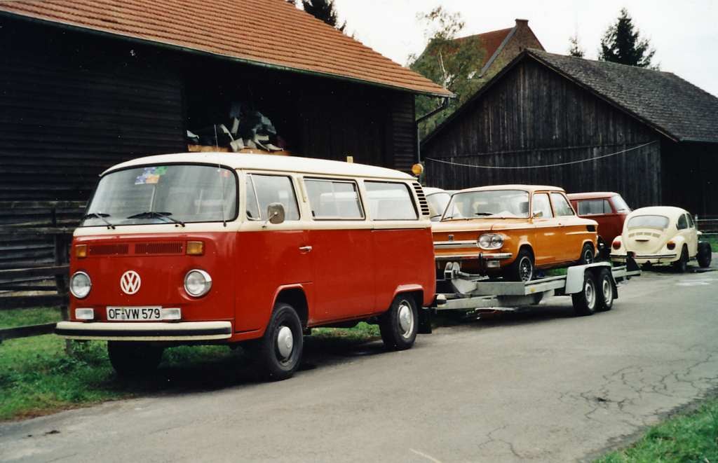

@ Dani. Kann es sein, dass bei dem Foto gar nichts mehr geht? So rein rechtlich. Gesamtgewicht, Zuggewicht (Anhängelast), Gewicht des Zugfahrzeuges etc. etc. Ich hatte auch mal vor meinen T1 mit dem T2b zu ziehen. Aber da sind bei mir dann nach einem Blick in den Fahrzeugschein doch all Lampen auf rot gegangen. Eigentlich schade.
Dani*8
- Beiträge: 1707
- IG T2 Mitgliedsnummer: 8
Re: Anhängerkupplung T2b ,Preise?
Äh, sagen wir es mal so: gewichtlich ausgereizt...
Der Zug-Bus hatte zumindest 1800kg Anhängelast eingetragen. Ich denke, das wäre seinerzeit ein 30-DM-Strafzettel gewesen, mit Pkw in der Größenordnung Käfer, NSU TT, Goggo oder BMW 02 war /ist man aber im grünen Bereich

Grundsätzlich gilt - wie mir mal persönlich ein Polizist
- quasi auf frischer Tat ertappt - gesagt hat:
"Wenn Zugfahrzeug und transportiertes Fahrzeug identisch sind gehen bei uns die Alarmglocken
an".
Einfaches Bilderkennungsverfahren (Memory-Effekt
) Kann gut gehen muss aber nicht. Beim T2 ab 78 hat sich das Problem mit der 1800kg-Kupplung eigentlich massiv entschärft. Nur - nicht jeder T2 kann die dranschrauben und nicht jeder T2 der die dranhat bekommt die vollen 1800kg eingetragen. (siehe oben).

Klar, anno 88 war das noch so. Das mit der "entfallenen" Eintragungspflicht (ich trage auch prinzipiell lieber ein) ist aufgrund Gesetzesänderungen erst seit ca. zwei Jahren so. Früher hat sich die Rennleitung in ein Rudel Bluthunde verwandelt, wenn jemand nix in den Papieren stehen hatte.
Ich kenne übrigens - auch aus Polizistenaussage - den Text anders: "Wenn ein Auto ein baugleiches Auto auf dem Hänger hat, ist die Anhängelast in der Regel in legaler Höhe ausgereizt - sofern es eine Lasterhöhung für den Typ gibt. Fahrzeugtypen mit werksseitig niedriger Anhängelast sind bekannt, nur die werden dann mal rausgefischt." Mit meinem 240er Volvo (1900kg Hängelast) bin ich mit nem 240er auf dem Hänger plus Hängergewicht tatsächlich gerade so noch legal unterwegs.

Bei allem Respekt, aber der Bus hat 1495 kg und ein Anhänger der dieses Fahrzeug tragen kann hat mindestens 500 - 600 kg. Da kommst Du immer über die zluässige Anhängelast Deines Busses. Das kann nicht funktionieren.
Beispiel:
zGG des Anhängers = 1.200 kg, zulässige Anhängelast = 1.200 kg.
Das tatsächliche Gewicht des Anhängers darf max. 1.200 kg betragen. Er darf nicht um die Stützlast höher belastet werden, da sein zGG 1.200 kg beträgt und dieses nicht überschritten werden darf.
Daher leitet sich auch die Faustformel eurer Polizisten ab. Gleiches Auto zieht gleiches Auto klappt nicht!
Beispiel:
