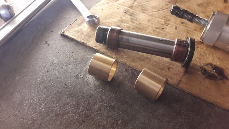

ich hatte mir bei CSP einen Satz mit Buchsen zum aufreiben bestellt.
Gekommen ist ein Febi Satz, bei dem die Buchsen durch Messing Buchsen ersetzt worden sind.
Die Buchsen gibt es bei CSP oder WolfsbürgWest aber auch einzeln.

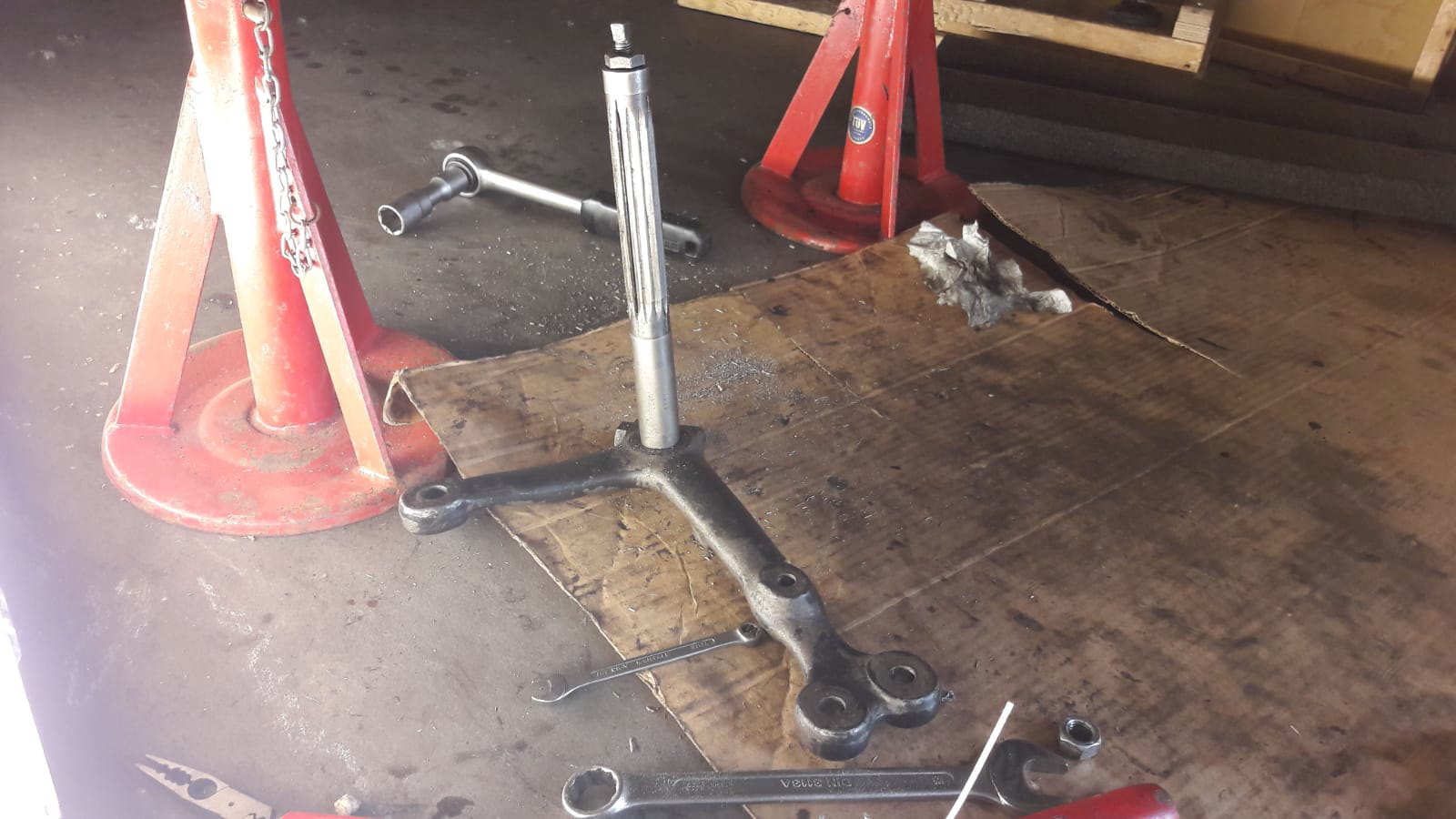

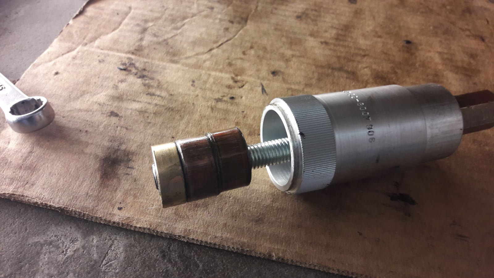

Zum Lager raus Ziehen hatte ich mir vorher etwas gebaut:
Das hat hervorragend funktioniert.
Einfach beide Buchsen nach unten raus gezogen. Das ging problemlos.
Etwas gewundert habe ich mich über die Buchsen die ich raus gezogen habe:
Die sind deutlich schmaler als alle aktuellen Buchsen.
Es ist aber ein VW Logo drauf.
Die neuen Messing Buchsen zum aufreiben habe ich dann auch ruckzuck drin gehabt.

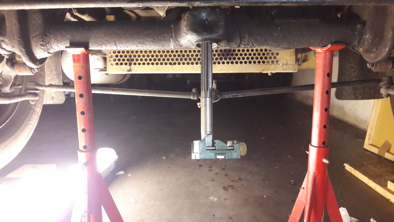

Aber dann kam meine Reibahle zum Einsatz, die ich mir gebraucht besorgt hatte.
Natürlich ohne Antrieb :stupid:
Ich habe es erst mal mit nem kleinen Schraubstock probiert, das geht natürlich gar nicht.
In Ermanglung von Möglichkeiten habe ich dann improvisiert:
VW hat den Antrieb für die Reibahle ja quasi mitgeliefert :lol:
Das nächste Problem ist meine Reibahle gewesen, die ist einstellbar, aber erreicht wohl den größten Durchmesser weiter unten.
Und dank Schaltstange kann man die Reibahle nicht weit genug einführen, die Stößt dann an.
Also ging der Bolzen irgendwann durch die untere Hülse, aber nicht durch die Obere.
Also beide Buchsen wieder raus gezogen, die Untere nach Oben und die Obere nach Unten.
Dann konnte ich die untere Buchse entsprechend weiter aufreiben.
Mein Fazit: Warum habe ich nicht Standard Hülsen genommen :steine:
Oder man braucht wirklich die richtige Reibahle mit entsprechendem Antrieb.
So ist das eher Behelf gewesen.
