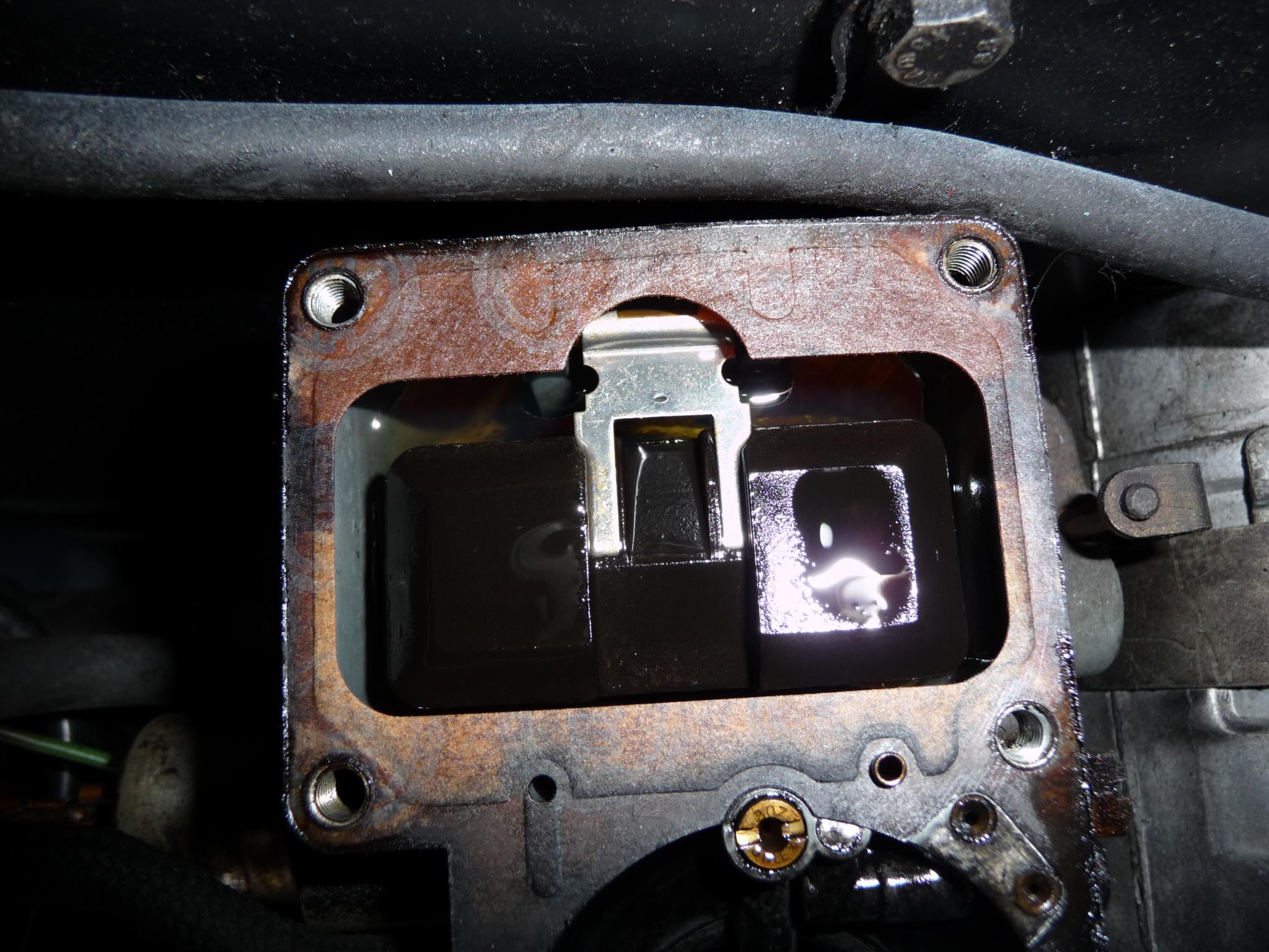

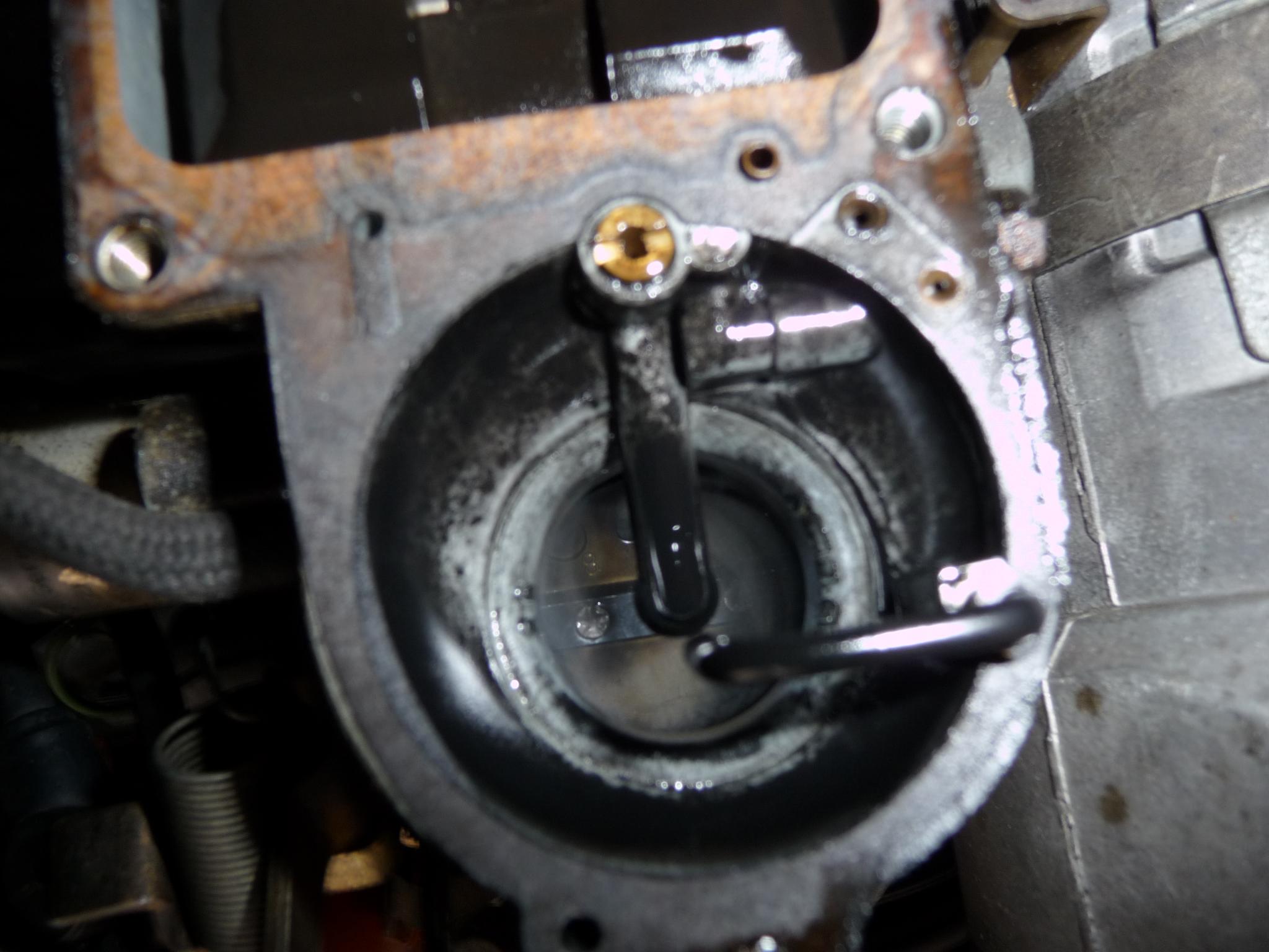

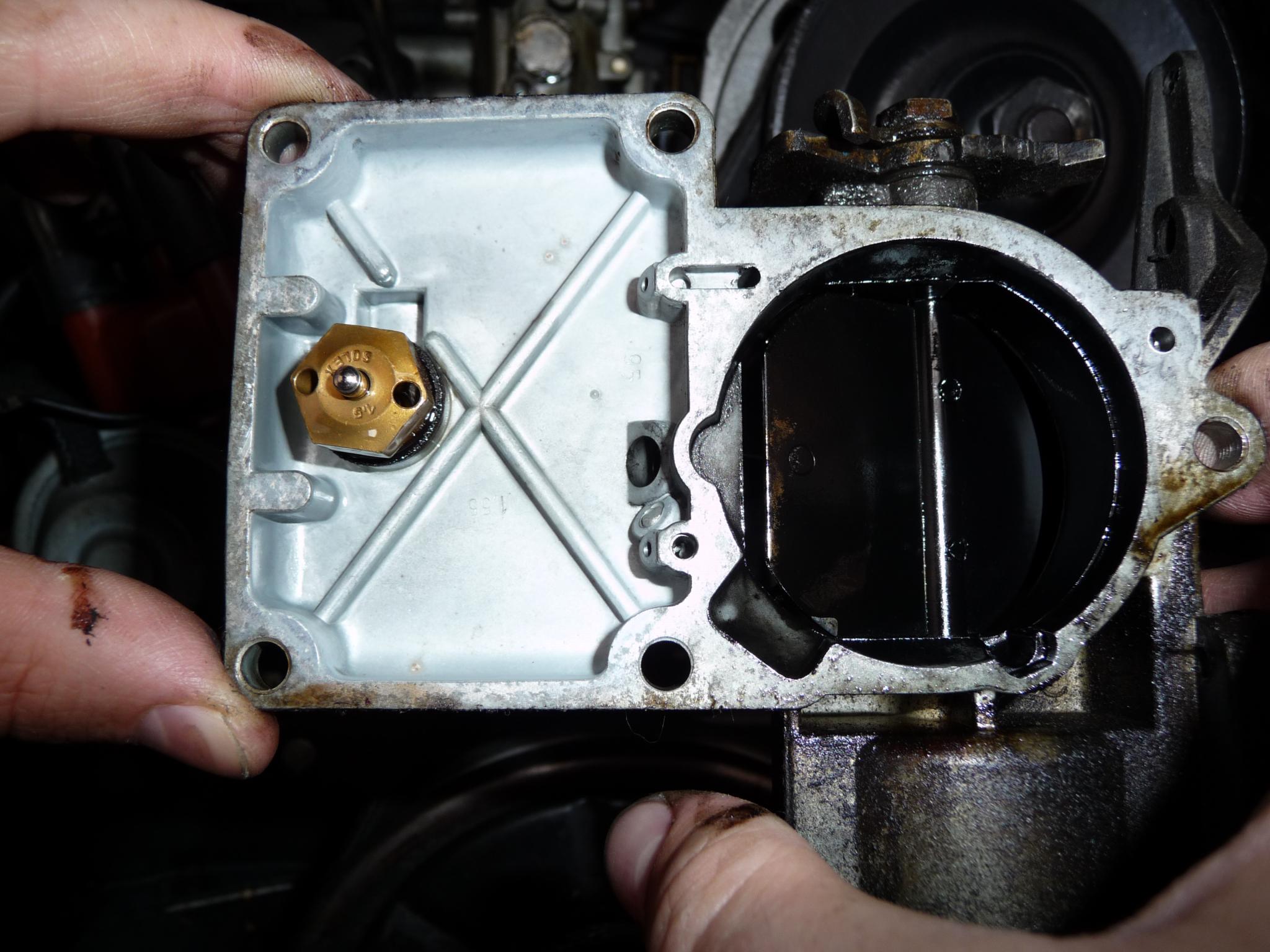

Hallo an alle Lieben,
es folge ein kurzer Bericht:
-Vergaserplatte runter genommen. Der Schwimmer lässt sich leicht bewegen genau so wie das Nadelventil.Die Klappe ist auch nicht lose.
Dann alles wieder zusammen gebaut. Irgendwelche Oxidationen habe ich nicht gesehen und der Deckel ist ok.
- Startversuche blieben ergebnislos
Das Ding mit der Gemischschraube habe ich versucht--> nix...
dann wieder alles zurückgestellt.
So langsam ...... naja ich habe noch ein paar Bilder von gerade angehängt, vielleicht fällt jemanden noch was auf.
:dogeyes:
Bis bald und liebe Grüße
Markus und Steffi
