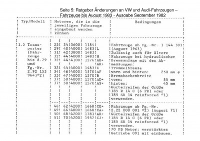

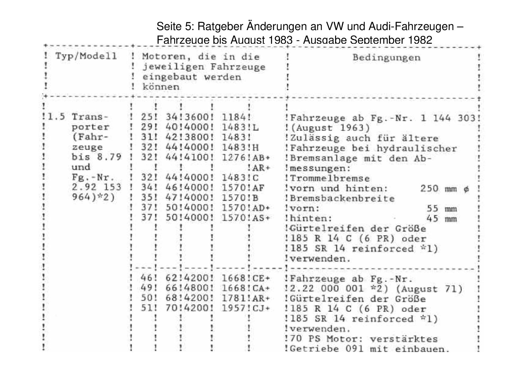

Quelle: http://www.michaelknappmann.de/bulli/mi ... frame.html
... auf Seite 20 ist etwas über die zulässige Höchstgeschwindigkeit angemerkt.
