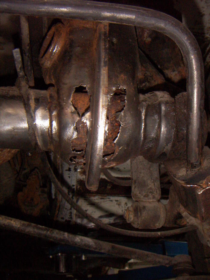

vor 2 Jahren habe ich auch ein Paar Löcher in meiner Achse gefunden.
Diese waren noch nicht tragisch, so hab ich sie zugeklebt und mot POR15 lackeiert.
Den Träger oben vom Stoßdämpfer angebohrt (3 mm Loch) und mit Fluidfilm aufgefüllt (ca. 1Liter je Seite)
Das Zeug kommt dann unten wieder raus (Ablauf), dann Ablauf zu gemacht und wieder aufgefüllt.
Seitdem ist Ruhe. :gut

die Achsträger und die Schalen bilden ja eine feste Einheit, der Innenraum ist aber hohl.
Der Hohlraum bildet permanent kondeswasser, und wir auch so feucht, Rost kann sich ausbreiten.
Durch Auffüllen des Hohlraumes an der Bohrung mit Fluidfilm dringt Rostschutz in alle Spalte (Kapillareffekt), dieser verdrängt das Wasser aus den gefährdeten Bereichen.
Der Bereich ist so dauerhaft geschützt.

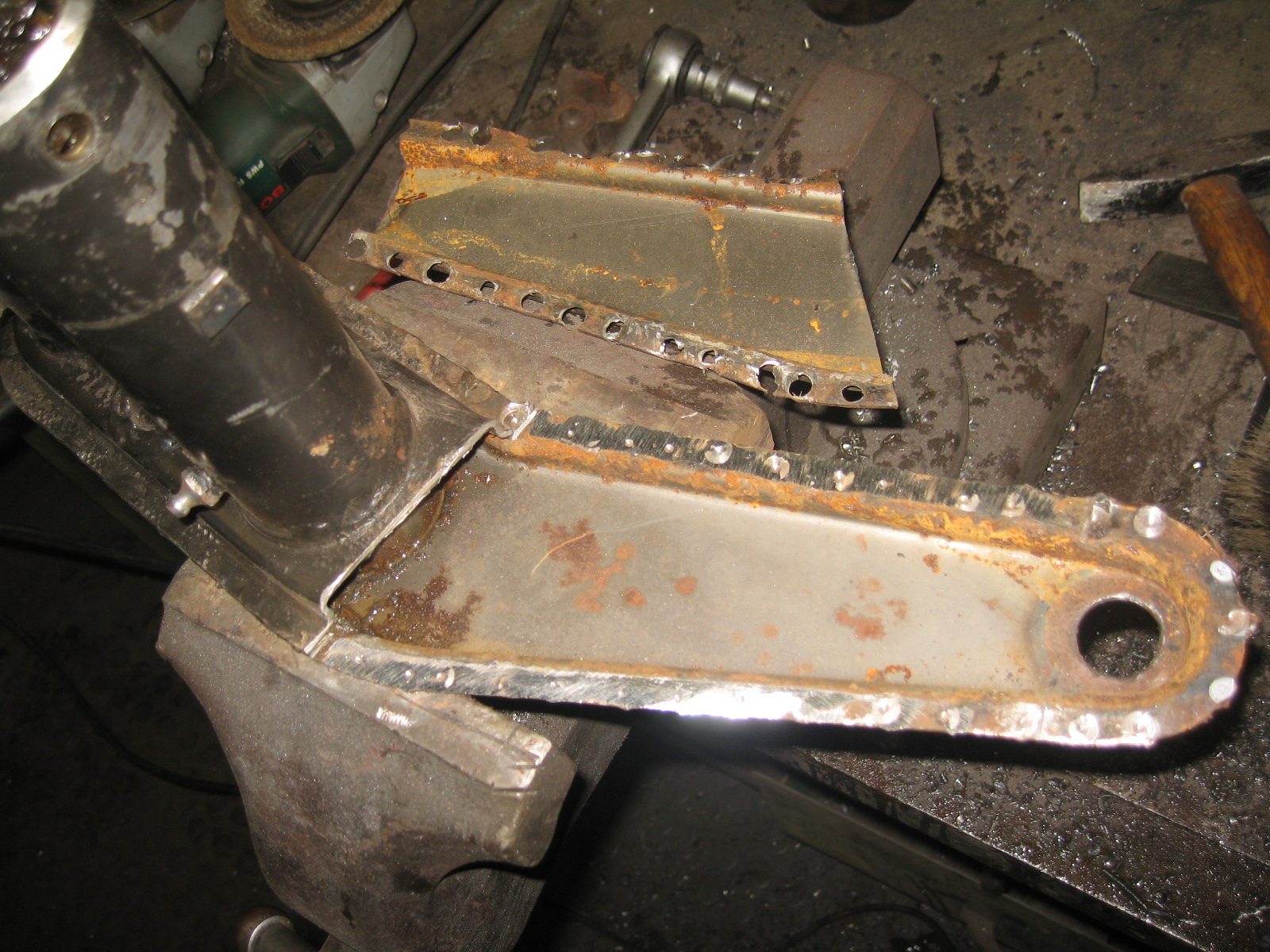

zu besseren Verständnis ein Paar Bilder.
Im aufgeschnittenen Zustand sieht man den Hohlraum, der wäre dann permanent mit Fluid Film gefüllt.
Rosten von Innen wird dann gestoppt.
Das geht natürlich nur bei geringen Rostschäden, wenn kleinere Rostlöcher noch abdichtbar sind !
