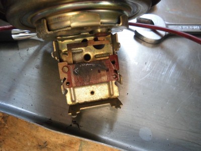

gibt es noch original?
Hab bis jetzt immer nur Nachbau gefunden, wobei gibt es da verschiedene?
Da unterscheiden sich ja die Preise schon ....40- 65€
Muß da auch noch ran, Motor ist ja draußen und bis jetzt ist nur der große Hauptschlauch neu.
Tankanzeige geht ja nicht richtig. Bei Voll zeigt es voll und nach 100-150 km bin ich noch bei ca. 1/4....Benzin nachtanken zeigte aber das nicht so viel rein passt.

Volvo-boy hat geschrieben:

johanus hat geschrieben:
Grüße Daniel
Also bei mir war nur der Kontakt des Kabelschuh am Tacho schlecht. Nach etwas Pflege geht die Tankanzeige wieder.
Danke für den Tip.
Ich wollte eh mal erst den Tank ausbauen und dem Fehler genau auf den Zahn fühlen.
Dann noch die kleinen Benzinleitungen tauschen.
Grüße Daniel
Grüße Daniel
Hallo Johanus,
also der Kabelschuss ist es nicht.
Ist auch logisch, den bei Voll ist der Wiederstand ja fast null Ohm
Wäre es ein Kontaktproblem würde er nicht ganz voll anzeigen.
Bei mir ist ei Teil des Wiederstanddrahtes durchgescheuert.
Bei Voll geht der Widerstandswert Richtung Null.....lässt man den Schwimmerarm etwas ab geht er auf 10-15 Ohm...danach Offen.....ab der 4-5 Drahtwindung sind die Drähte ab.
Grüße Daniel

Beitrag von Volvo-boy »
So,
hab gerade noch den originalen bei Lorenz gekauft.
Dann kann der Tank vielleicht am WE wieder ins Auto.
