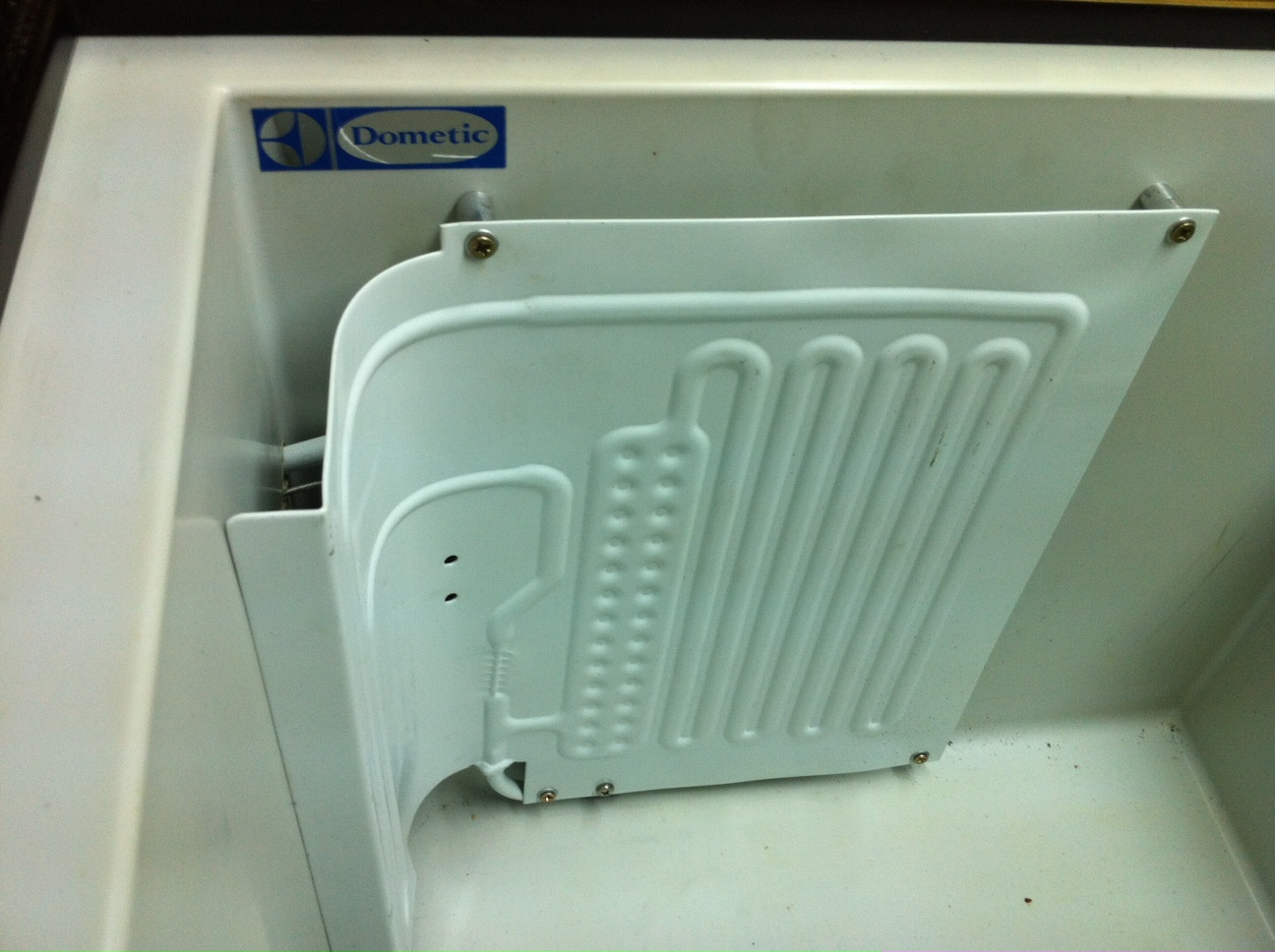

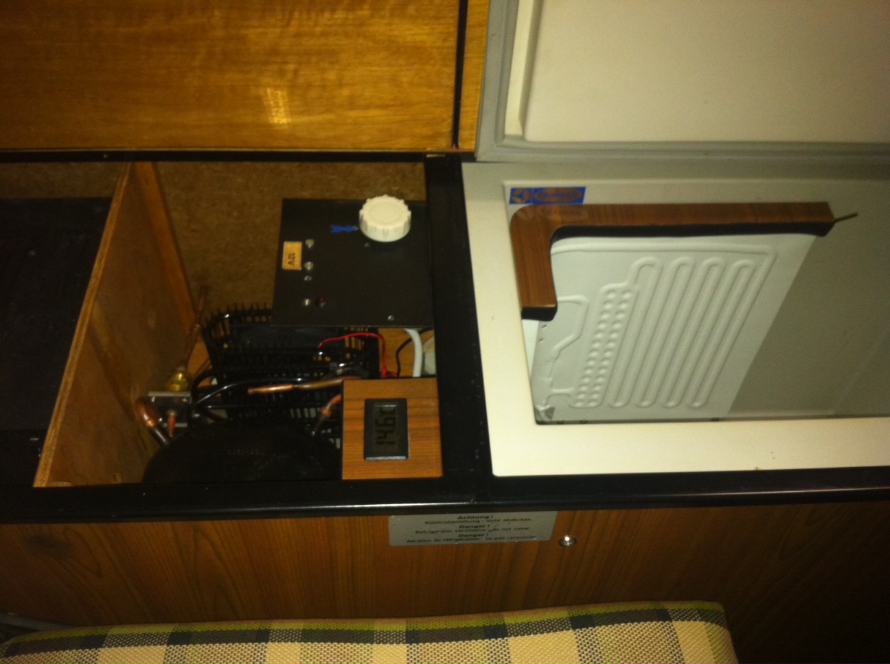

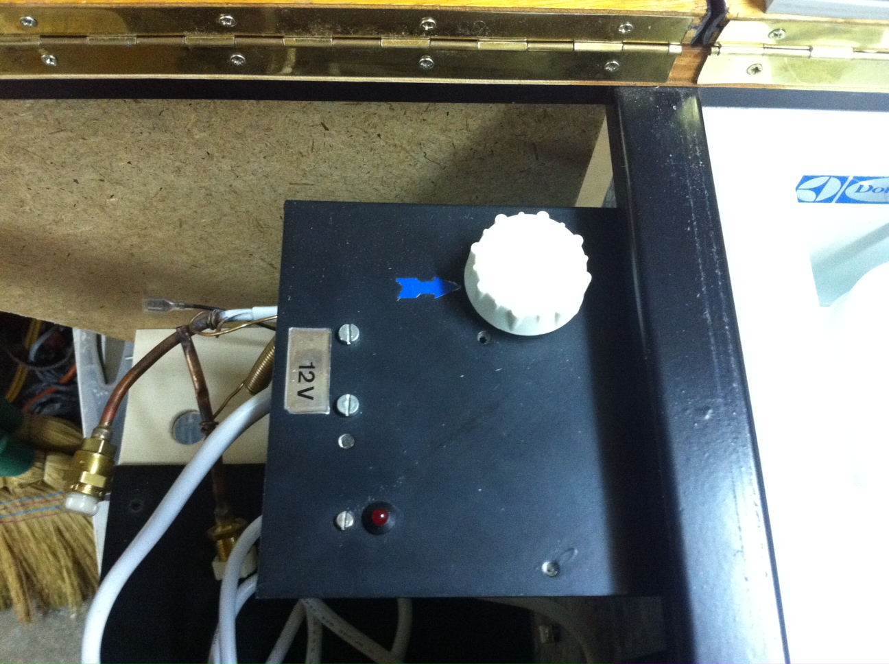

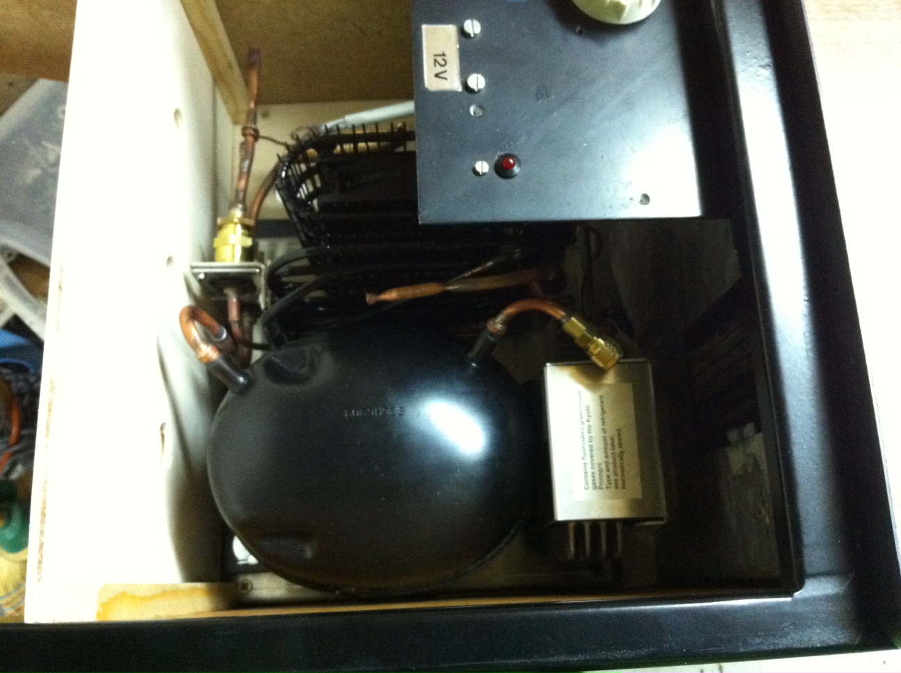

Bist du mit deinem Einbau mittlerweile ganz fertig?
Grüße Flo
1980 Käfer 1200 mit Faltdach
champagne westy
Beiträge: 500
Registriert: 30.09.2009 18:20
IG T2 Mitgliedsnummer: 620
Re: Suche Alternative für Westfalia Berlin Kühlschrank
Beitrag von champagne westy »

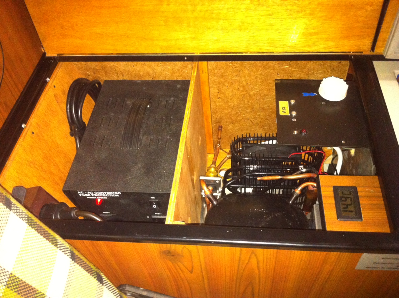

Der Einbau hat begonnen, ist ja kinderleicht, der Bausatz :D
Ich konnte sogar das alte Bedienpaneel behalten und den alten Thermostatknopf aufstecken :jump:

Harald hat geschrieben:Hi Henki,
auf dem Maikäfertreffen konnte ich Bugster's Lösung studieren.
Markus hat da eine Kompressoreinheit nachgerüstet. In das vorhandene Kühlfach integriert sah das top und absolut original aus. PN'e ihn doch mal wegen der Einzelheiten an - aber dann bitte auch hier berichten ;-)
Derartige Nachrüstsätze gibt es - glaube ich - von Waeco, da wird Dir Google helfen.
Alternativ könntest Du auch erwägen, die Gasflasche umzustellen oder Dir eine Unterfluranlage zuzulegen. In das Gasfach müßte dann der kleinste Absorberkühli passen. Das ist dann aber mit viel Arbeit verbunden. Zum einen der Umbau der Gasanlage, zum anderen Einbau und Installation des Kühli.
Da hat mir die Bugster-Lösung wirklich gut gefallen.
Hallo Leute,
freut mich dass endlich mal jemand meine Lösung auch umsetzt und ebenfalls gefallen daran gefunden hat. Ich habe diesen Umbau *gefühlt* nun bestimmt 100 mal beschrieben. Siehe auch hier im Forum. Um ehrlich zu sein kam bisher immer die Antwort: "was 400,- €???? Ich dachte so eher an 20,- € !!!". Somit hatte ich bisher echt keine Lust mehr, den Umbau zu beschreiben. Seid mir nicht böse.
Aber nun haben wir hier ja im Forum eine schön bebilderte Einbauanleitung. Klasse !
VG
Bugster
champagne westy
Beiträge: 500
Hi Markus,
Ich finde die Lösung echt Super!
Hatte mir das Ganze bei dir gar nicht angeschaut,
weil ja mein Kühlschrank noch immer gut funktioniert
hatte.
Jetzt bin ich echt froh, diese Lösung zu haben und
350€ find ich nen guten Preis für einen nagelneuen
Kühlschrank!
Oft versteh ich die Leute tatsächlich auch nicht, die
Bei sowas in Ohnmacht fallen :shock:
Günstiger sind nur Kühlakkus :D
Dafür hat man was Gescheites, das für du nächsten
Jahre top funktioniert.
Morgen werd ich das Nebenfach noch fertig bauen und
nochmal Bilder einfügen.
Wann trifft man sich denn mal wieder?
Flo

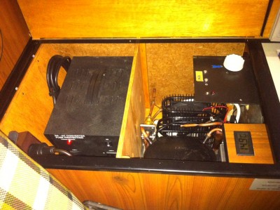

champagne westy
Beiträge: 500
Endlich fertig und der Schrank ist wieder drin. :D
Allerdings bei den Hallentemperaturen schwer zu testen ob er kühlt.
