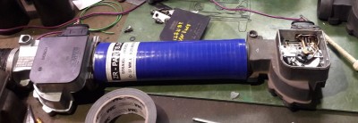

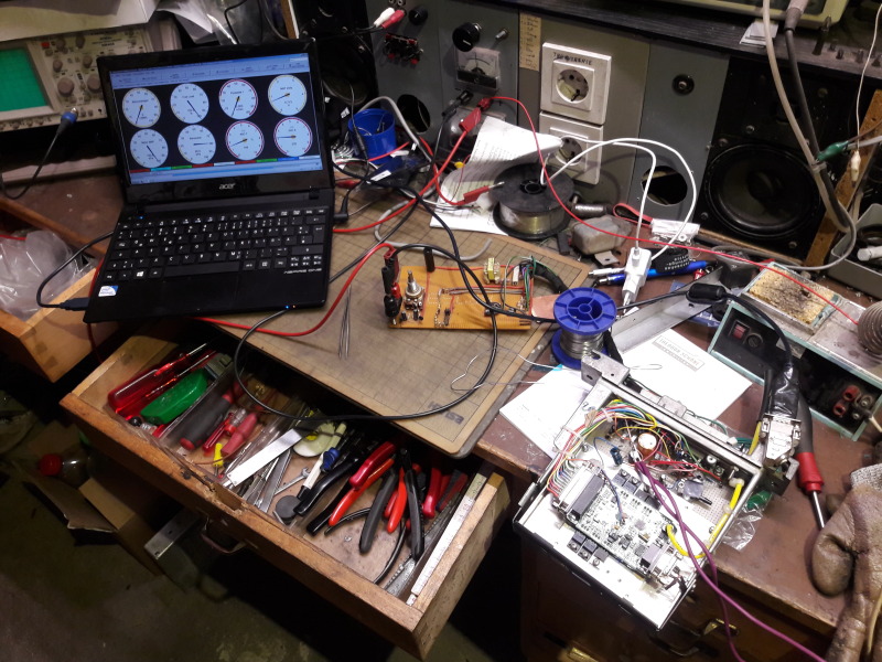

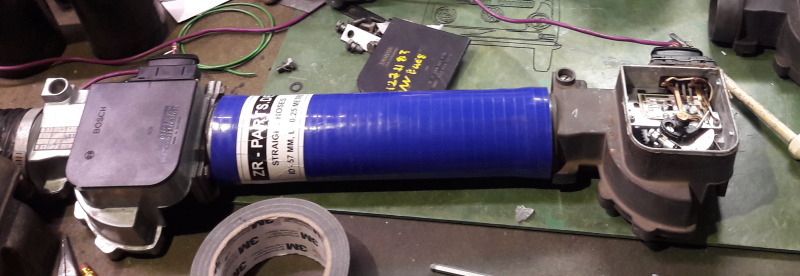

ich habe zum loggen einfach mein ungenutztes Magsquirt Board genommen.
Da dann die ADC6 und ADC7 Eingänge genommen und jeweils Log-files (*.msl) geschrieben.
Die Log Files kann man dann ja auch in Excel, bzw OpenOffice öffnen und auswerten. Mit einem Arduino wäre das sicherlich auch möglich gewesen, aber dann hätte ich mir auch noch etwas Programmieren müssen.
Da wäre bei meinen Programmierkünsten wieder recht viel Zeit bei drauf gegangen.
Hier einmal der Versuchsaufbau. Links die "Referenz" und rechts jeweils die zu prüfenden LMMs.
Auf die Art und weise konnte ich jetzt mal zwei total verbastelte Luftmengenmesser wieder Abgleichen.
