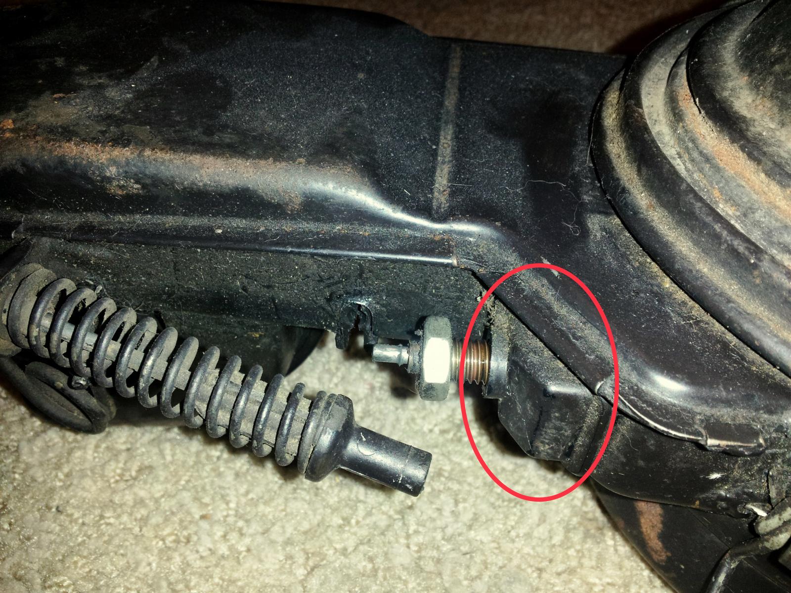

Wollte gestern den Ölbadluftfilter verbauen, die Version mit Thermostat für die Luftklappenbetätigung.
Leider happert es mit dem Kunststoffeinsatz wo der Thermostat eingeschraubt wird, sieht so aus (Symbolbild eines Käfers):
Kennt jemand eine Buzugsquelle oder hätt jemand gar so ein Teil?
Danke für Hinweise.

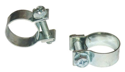

Viel mehr Sorgen machen mir aber die neue verbauten Benzinschläuche und deren Schellen.
Hab solche rundziehende Schellen verwendet (Symbol-Bild):
Zu erwähnen ist, dass wohl überdurchschnittlich viele Verbindungen, ergo Schellen im Spiel sind:
- 1 x Schelle bei Tankanschluss
- 3 x Schellen bei T-Stück (für Abzweigung Standheizung)
- 2 x Feinfilter Standheizung
- 2 x bei Grobfilter
- 2 x bei Feinfilter
- 2 x (sicherheitshalber 2 Stk hintereinander, da direkt über Wärmetauscher und genügend Platz) bei Metall-Benzinleitung (welches um den Gebläsekasten rumführt)
- 2 x bei Verbinung Metall-Benzinleitung (via kurzer Benzinschlauch) zu Benzinpumpe
- 2 x bei Bezinpumpe zu Vergaser
Also Total 16 Schellen!!!
Sorgen deshalb, weil bei einigen Verbindungen ausserhalb des Motorraums ein "Schwitzen" zu sehen ist.
Streicht man mit dem Finger da rum, ist ganz ganz wenig Feuchtigkeit zu spüren (kaum zu sehen).
Das verblüffende ist, dass wenn man daran riecht kein Bezingeruch da ist (hab noch kein Corana-Test gemacht, vielleicht sollte ich :wink: ).
Hab die Schellen anfangs eher sachte angezogen gehabt. Dann dort wo "schwitzen" zu sehen war, jeweils nachgezogen (teilweise mehrmals).
Hat aber kaum Besserung gebracht.
Gefällt mir gar nicht, so getrau ich mich kaum auf die Strasse (aufgescheut u.a. wegen solchen Beiträge) :?
Deshalb mal die Frage in die Runde.
Wie sehen eure Schellen-Verbindungen aus? Furztrocken oder auch etwa so ein "Sch...-Schwitzen" zu sehen?
Danke schon mal und Grüsse
Avispa
Beiträge: 2612
Registriert: 27.04.2004 11:00
IG T2 Mitgliedsnummer: 354
Hallo Avispa,
die Schellen sind auf jeden Fall die richtigen, sofern der Durchmesserbereich passt.
Grundsätzlich ist es sicher sinnvoll, beim Thema Benzinleitungen hochgradig aufmerksam zu sein.
Du kannst die Schellen schon ordentlich stramm anziehen, so dass sie sich ein wenig in den Gummi eindrücken. Aber zwei hintereinander klingt nach Hosenträger und Gürtel :mrgreen:. Wenn sie vernünftig angezogen sind, dann brauchst Du zumindest im Niederdruckbereich (also vor der Pumpe) keine Angst zu haben, dass sie abspringen. Voraussetzung: der Schlauchstutzen, auf den der Schlauch aufgeschoben wird, ist ok. Im Idealfall mit kleiner Wulst, geht aber auch ohne. Im Original war der Schlauch teilweise nur aufgesteckt.
Aber auch im Druckteil reicht eine einzelne - richtig angezogene - Schelle. Der Druck ist ja auch nicht so üppig, unter 0,5 bar.
Wenn bei Dir Flüssigkeit herausschwitzt und es riecht definitiv nicht nach Benzin, dann ist es auch keines (der Benzolgeruch ist "unüberriechbar"). Vielleicht ist es Kondenswasser, weil das Benzin im Tank etwas kühler als die Außenluft ist. Oder Du hast etwas Öl auf den Schlauchstutzen gehabt, was langsam herausgedrückt wird.
Warum hast Du eigentlich zwei Filter hintereinander? Sammelst Du viel Dreck im Grobfilter? Im Original war überhaupt kein Filter vorgesehen (zumindest bei meinem 78er).
Avispa66
Beiträge: 657
Registriert: 08.12.2015 19:20
Beitrag von Avispa66 »
Wolfang, Danke der Wortmeldung.
Wolfgang T2b *354 hat geschrieben: 10.08.2020 15:35 ... Aber zwei hintereinander klingt nach Hosenträger und Gürtel :mrgreen:. ...
Der Tipp an der Stelle direkt über dem Wärmetauscher (wo Metall-Leitung aus dem vorderen Blechwand herausragt und mit Benzinschlauch gekoppelt wird) zwei Schellen zu verbauen, kommt glaub ich (könnte ratwell gewesen sein) von einer angelsächsischen Site. Das sei einer der ganz wenigen Konstruktionsfehler der VW-Ingenieure gewesen, den Benzinschlauchanschluss zur Metall-Leitung direkt über dem Wärmetauscher zu platzieren.
Und da genügend Metall-leitung und gerade vorrätig Schellen, hab ich da zwei Schellen im Abstand von ca. 4 cm spendiert.
Wolfgang T2b *354 hat geschrieben: 10.08.2020 15:35 ... Vielleicht ist es Kondenswasser, weil das Benzin im Tank etwas kühler als die Außenluft ist. Oder Du hast etwas Öl auf den Schlauchstutzen gehabt, was langsam herausgedrückt wird.
Ersteres ist meine Hoffnung, letzeres wird es wohl sein, da es sich etwas viskos anfühlt.
Aber dass mir da jemals etwas Öl auf die Stutzen gekommen ist, schliesse ich aus.
Weiterhin *grübelgrübel*, ob doch nicht Benzinaustritt im Spiel.
Wolfgang T2b *354 hat geschrieben: 10.08.2020 15:35 ... Warum hast Du eigentlich zwei Filter hintereinander? Sammelst Du viel Dreck im Grobfilter? Im Original war überhaupt kein Filter vorgesehen (zumindest bei meinem 78er).
Tja, wenn man wegen eines zugerotzten Papierfilters mal stehen geblieben ist, kommt man auf solche Ideen* und verbaut zusätzlich noch ein Grobfilter.
Und in der Tat, im Schauglas des Grobfilters ist bereits nach wenig Motorlaufzeit erste Dreckrückstände zu sehen :shock:
