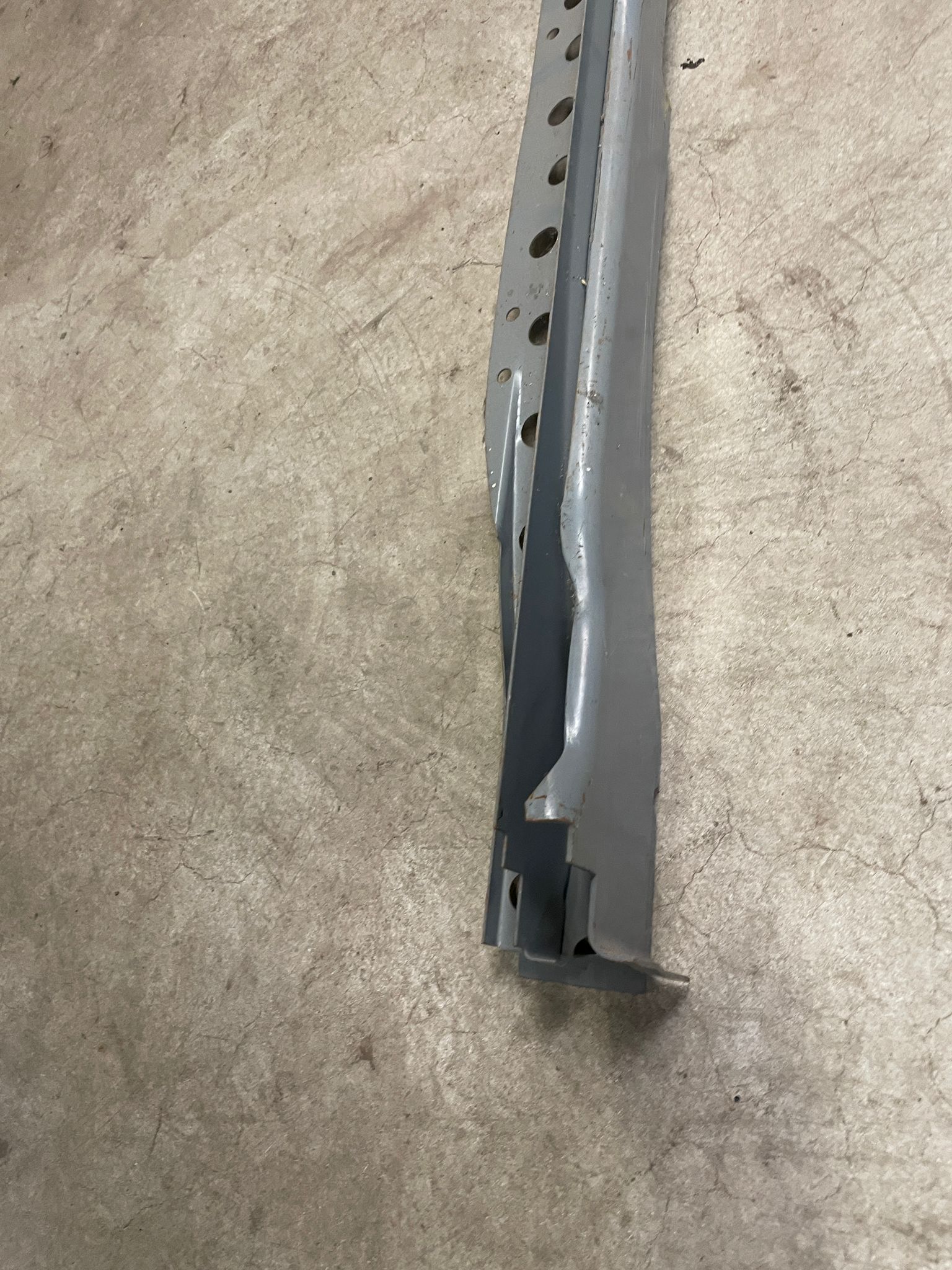

Der rechte Boden geht ca.1,5 cm über die Schiebetürlaufschiene (Das obere Teil)
Das Teil was du oben meinst gibt es nicht einzeln sondern hängt komplett zusammen mit der Schiebetürlaufschiene.
Grüße Andy

Hardtop-Westy hat geschrieben: 12.10.2023 19:46 Der rechte Boden geht ca.1,5 cm über die Schiebetürlaufschiene (Das obere Teil)
Das von Dir fotografierte Teil scheint ein original Ersatzteil zu sein, was ca. drölfmillionen Euro kostet. :lol:
Ich hatte vorgehabt mir dies hier zu bestellen und erkenne nicht, das dort dieses Deckblech mit drauf ist, oder wie seht ihr das?

Nein da ist das Deckblech nicht mit dabei.Hier kannst du dann deinen Schweller abschneiden und dieses Teil auf viele viele Zentimeter Zusammenbraten :sad:
Das Drölfmillionen Euro Teil ist natürlich teuerer als dieses Nachbau Ding, aber da weiß ich auch das ich meine Schiene auf die perfekte Höhe einschweißen kann und meine Türe am Ende gut schließt

Das mit der Höhe hatte ich nicht bedacht. Gut das du mich darauf hin weißt. Dankeschön.
Ich denke aber wenn ich vor dem rausschneiden der alten Führungsschiene die Höhe messe, sollte das kein Problem sein.
Ich werde berichten.
