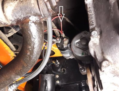

wenn der Bus seit der Anlasser Überholung nicht mehr so fix anspringt kann das daran liegen, das du das zweite Kabel auf Klemme 50vom Magnetschalter vergessen hast.
Da steckt ein zweites dünnes rot/weißes Kabel drauf.
Das steuert die Kaltstartdüse über den Thermozeitschalter an und schaltet das Doppelrelais für die Benzinpumpe.
Wenn das nicht steckt springt der Bus schlechter an, wenn er kalt ist.
Je kälter umso schlechter.
Allerdings ist dieser Teil nur aktiv, wenn du den Anlasser betätigst.
Das kann also ansonsten keinen direkten Zusammenhang mit deinem unrunden Leerlauf haben.
Ich gehe aber davon aus, das du für den Anlasserwechsel den Luftfilterkasten und den Ansaugschlauch zwischen LMM und Drosselklappe ausgebaut hattest.
Schau noch einmal genau hin, ob der Schlauch wieder richtig sitzt, beim Ausbau nicht doch kaputt gegangen ist.
Die haben gerne versteckte Risse an den Ringen. Die sieht man manchmal erst, wenn man an dem Schlauch drückt.
Und sind ansonsten alle Unterdruckleitungen wieder da wo sie hin gehören?
Viele Fehler baut man sich ja aus versehen selber mit ein.
Zumindest schaue ich immer erst mal da, wo ich zuletzt gearbeitet habe.
