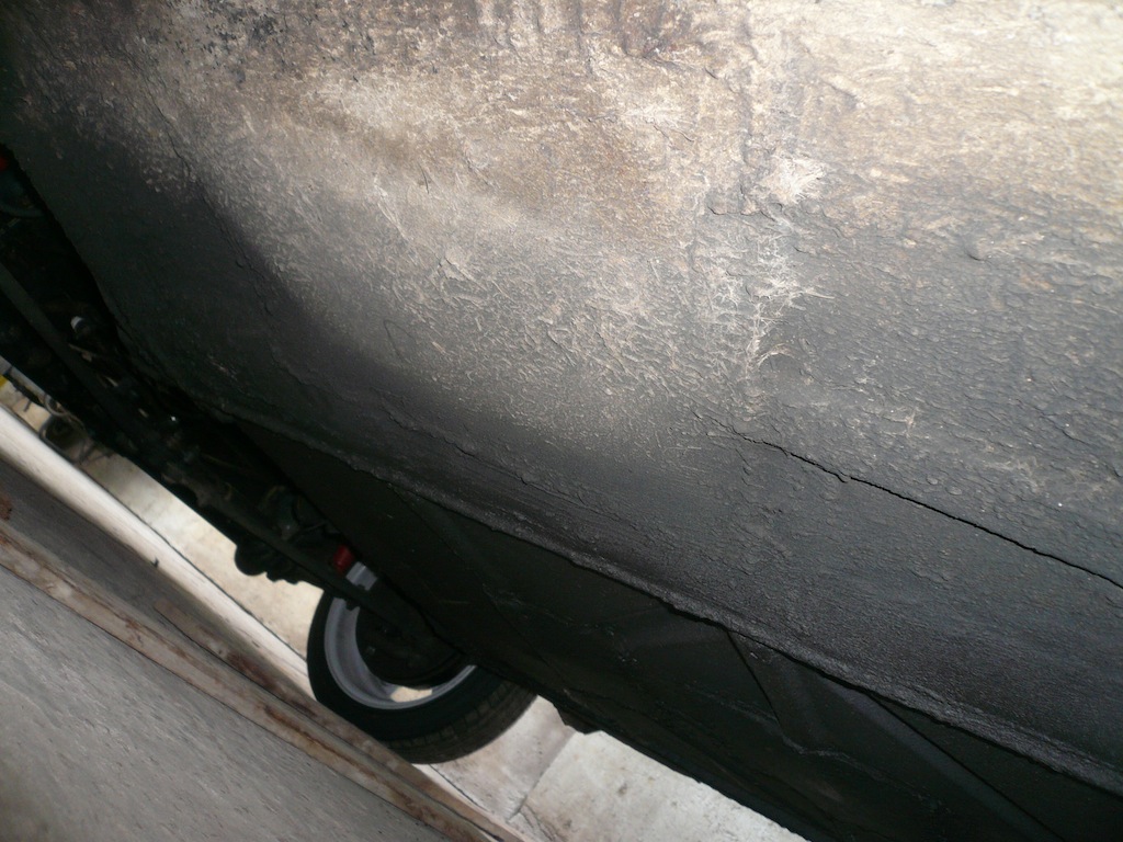

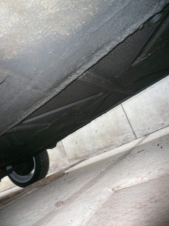

Dani*8 hat geschrieben:Erstmal runter mit dem unglaublich dicken U-Schutz. Nur dann siehste klar. Und dann wirst Du Dich wundern, wie sauber die Arbeiten am Boden funktionieren können. :D
Wär aber auch unnötig umständlich, zum Zerlegen immer die Hebebühne erklimmen zu müssen...
Mal im Ernst. Alleine die Tatsache, dass die Stosskanten in der Region Schweller,B-Säule,Seitenteil nicht wie "üblich" ab UK ~25cm in Spachtel übergehen sondern locker bis über die Türunterkante verspachtelt sind, lässt fast sicher auf nicht-feste Materie schliessen.
Und das ist nur eine von zig Stellen... :roll:

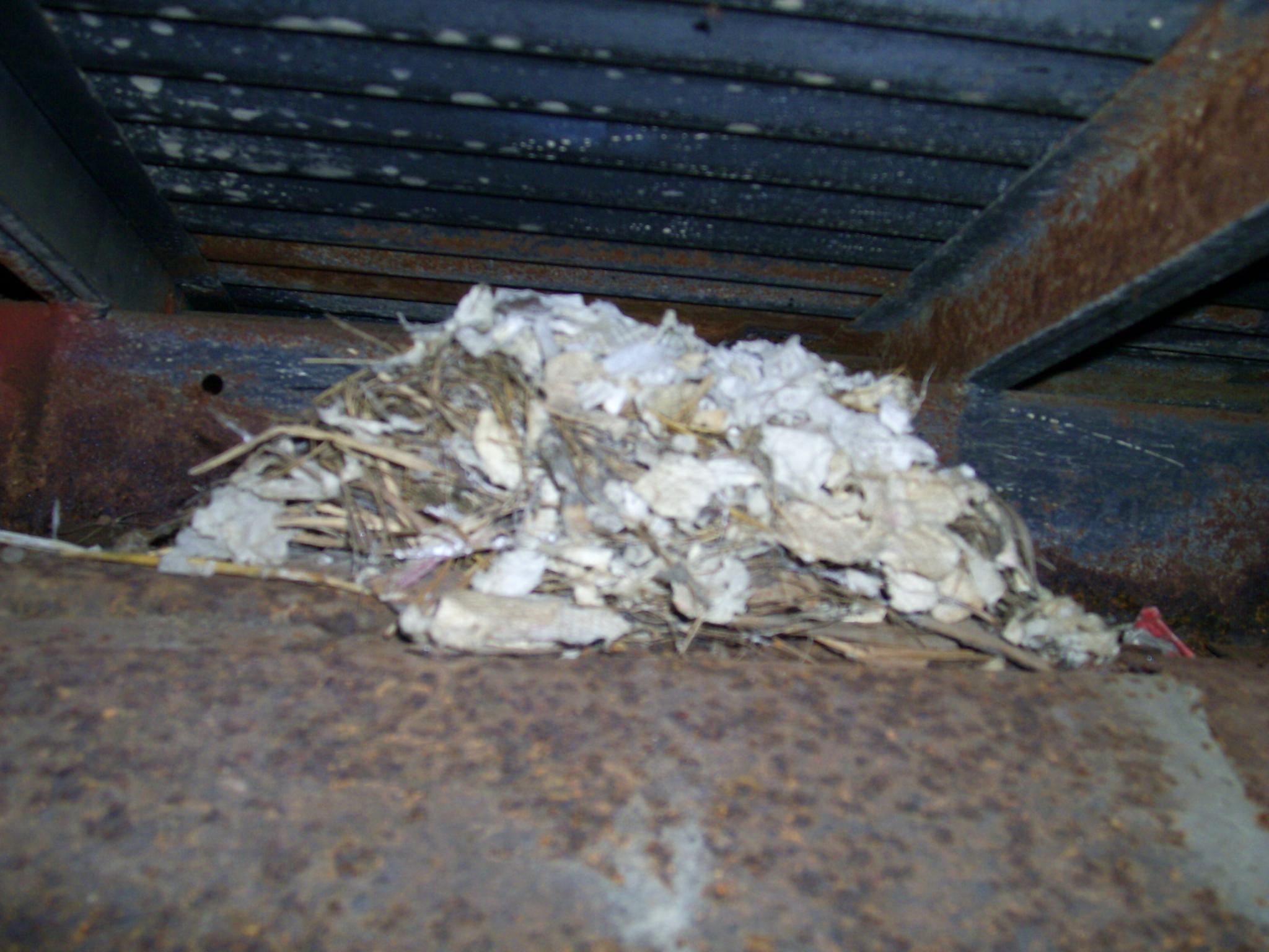

Hardtop-Westy hat geschrieben:Servus,
deine Sickenbleche sind ab Werk bei diesem Fahrzeug dran.Wenn du glück hast, wird dein Boden in einem guten Zustand sein.Wenn du eher Pech hast dann kommt unter diesesn Blechen erst das Grauen.
Grüß
Andy

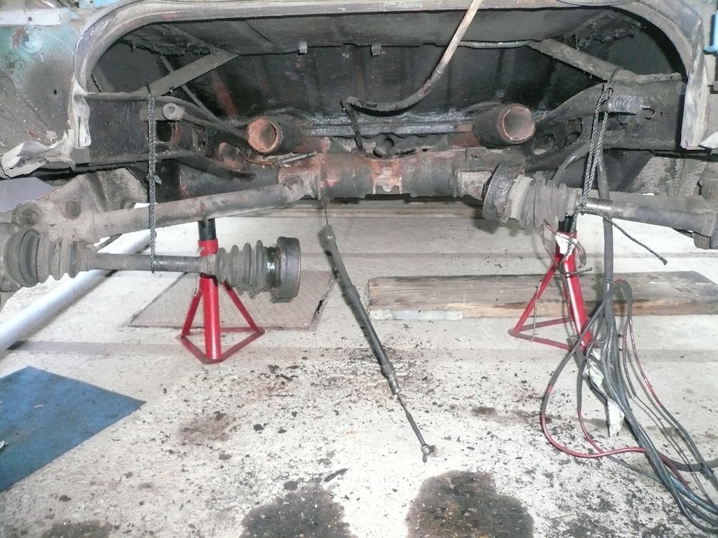

Manchmal findet man auch Mäusenester:
Roman
